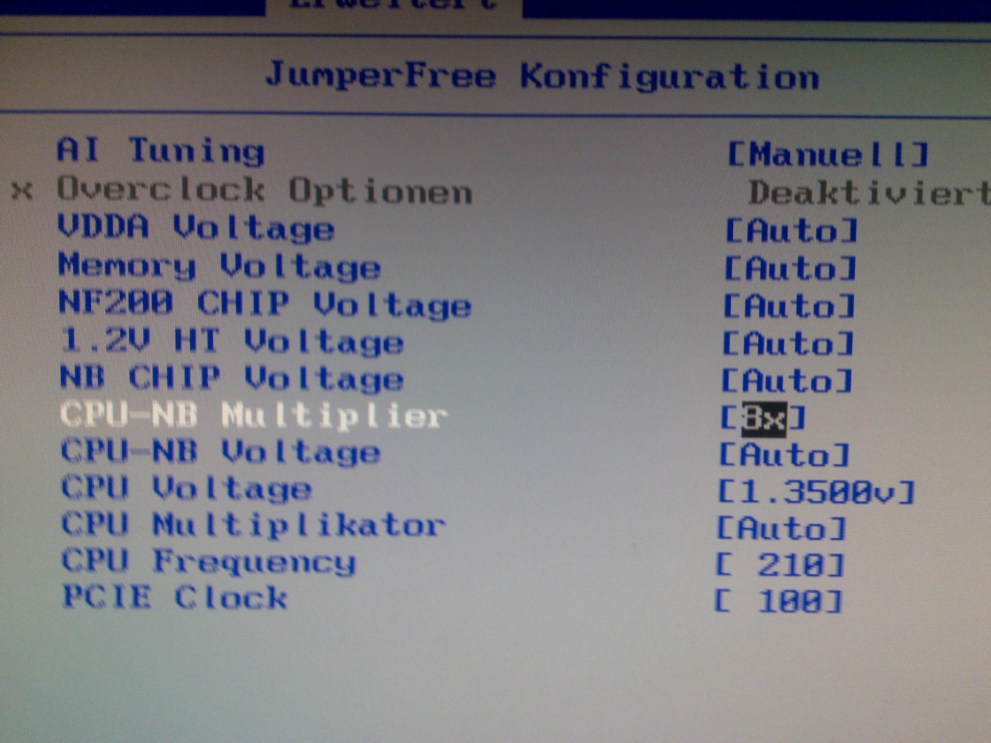

JumperFree Configuration:
AI Tuning auf Manuell
Cpu Voltage auf AUTO (1,35V)
VDDA Voltage auf AUTO
Memory Voltage auf AUTO
NB Voltage auf AUTO
HT Voltage auf AUTO
CPU Multiplier auf AUTO
CPU Frequency hatte ich auf 206, 220, 225 (damit HT/NB wieder auf 1,8 laufen) nichts hat gefunzt

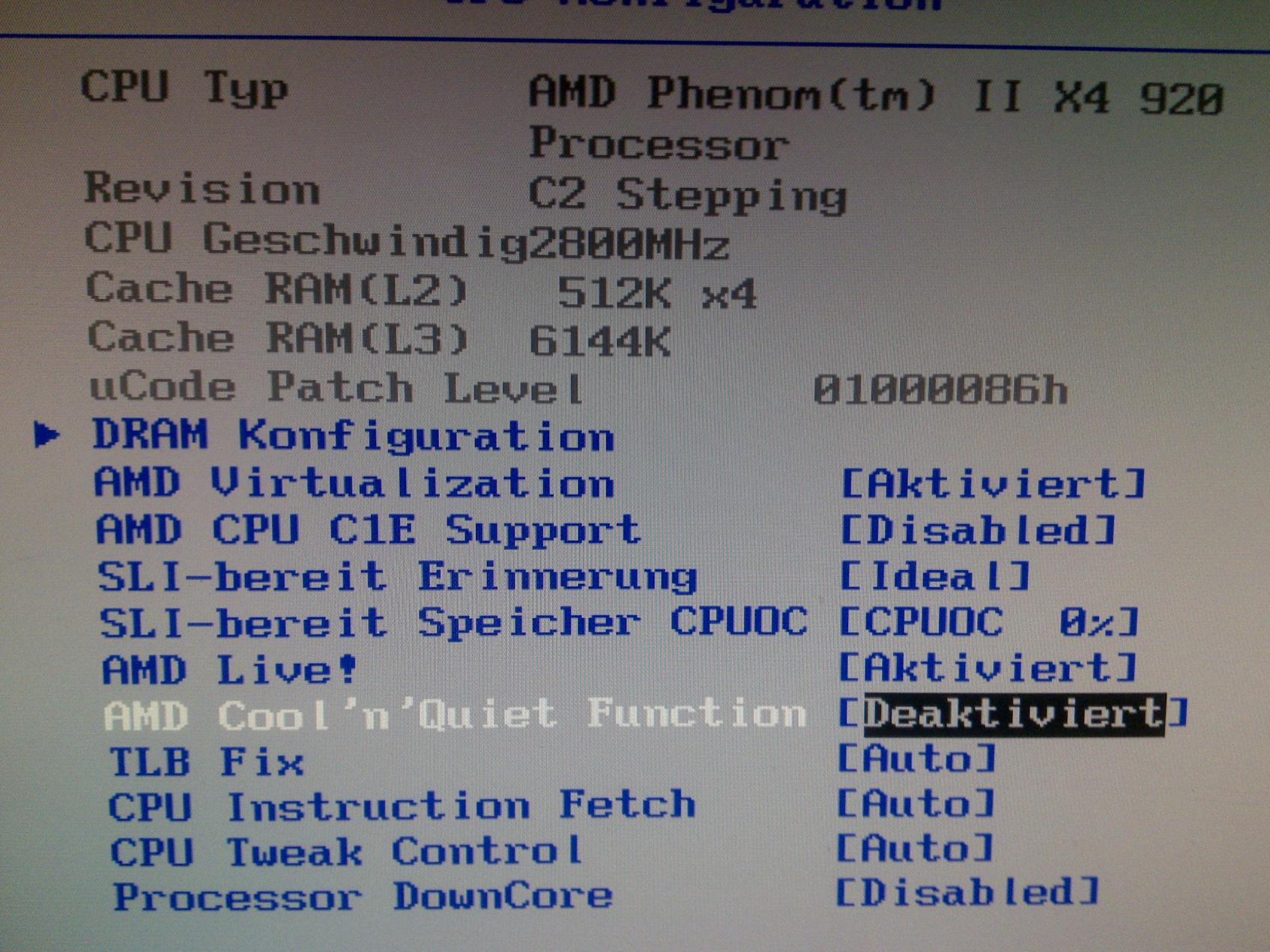

CPU Configuration:
CnQ: deaktiviert

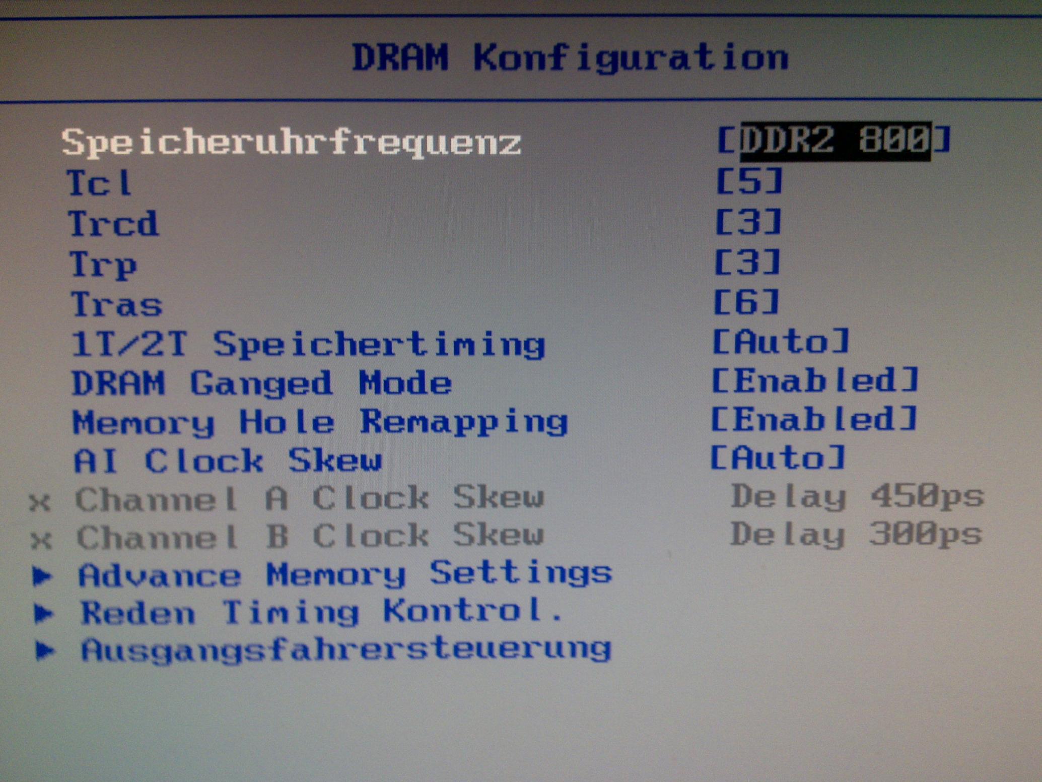

DRAM Configuration: DRAM auf 800 gesetzt (statt 1066)

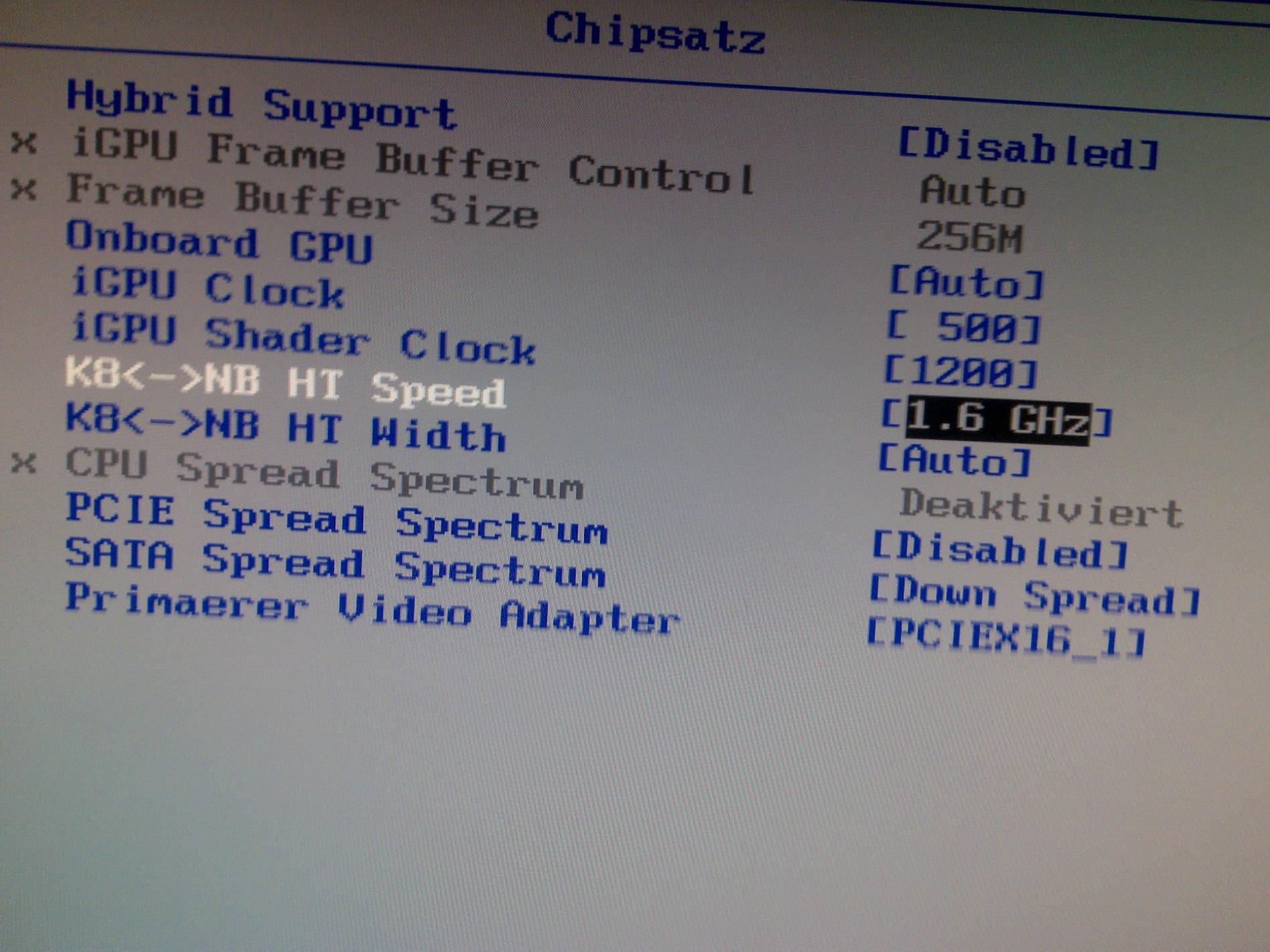

Chipset:
K8<->NB HT Speed auf 1,6ghz (damit er nicht über 1,8 läuft)

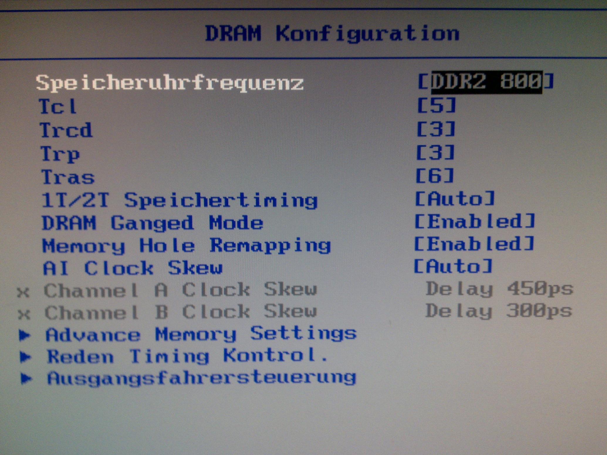

Hier mein BIOS mit OC einstellungen, villt hilft das!

setz mal deine RAm timings rauf bei dreier timings bricht jeder speicher ein ich würde erstma mit 5/5/5/15
und Speichertimings auf 2T anfangen kennst ja wenn du deinen wunschtakt erreicht hast wieder versuchen runter zu kommen
stell die Timings nicht so scharf dann läufts
OMG gar nicht gesehen! oO
Habe da so ne Profil Funktion im Bios die ich nutze und scheinbar waren da so schafe timings eingestellt statt der 5-5-5-15. Habe die Profile am anfang eingespeichert und warum auch immer scheinbar die timings verstellt. Kann mich gar nicht daran errinern. Mich wundert es nur das es mit den timings überhaupt unter standardtakt läuft.
Werde es gleich testen und gebe dann bericht.
EDIT:
Das Problem war/ist folgendes, das BIOS ändert automatisch die Timings vom RAM von 5-5-5-15 auf 5-3-3-6 wenn man von 1066 RAM auf 800 RAm stellt.
Das ist mir natürlich nie aufgefallen da ich dort nicht nachgesehen habe, da ich ja nichts verstellt habe. Also er ist jetzt mit 2,9ghz hochgefahren ich lass jetzt mal prime laufen, derweil hat er 45 Grad CPU und 48 Grad Core im idle. (boxed lüfter; ja ich weiß müll bla bla nur noch keine zeit gehabt mir nen anderen zu holen)
