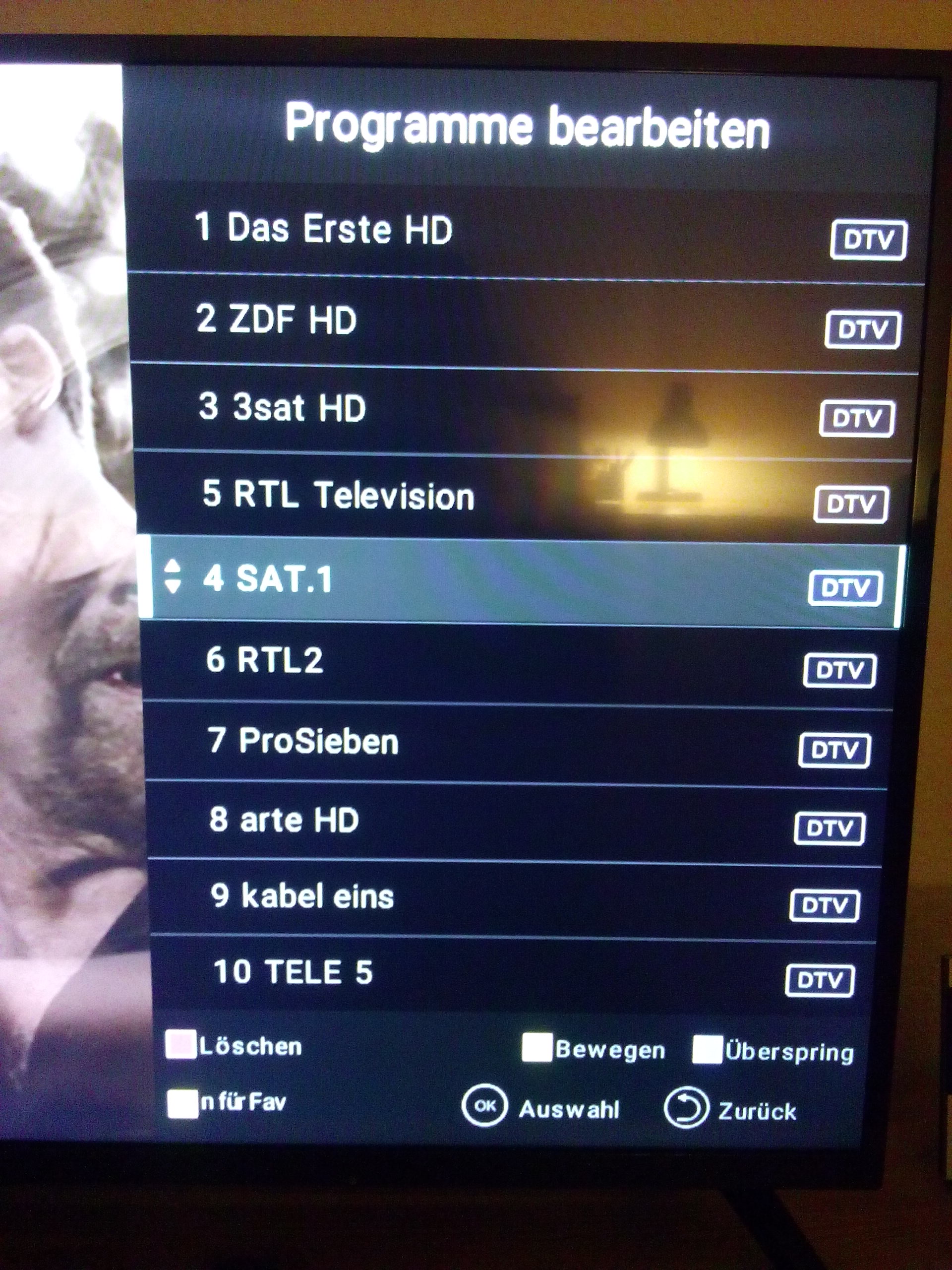

ich hab einen neuen PHILIPS 43PFS4012/12 an der SAT Schüssel.
Kompletter Sendersuchlauf gemacht und dann unter Setup / Kanal / Programme bearbeiten die Senderliste sortiert. Klappt soweit bis auf ein Problem.
Die Kanalnummer verschiebt sich nicht mit und ich finde nichts wo man die manuell bearbeiten kann.
Habt ihr da nen Tipp für mich? Danke.

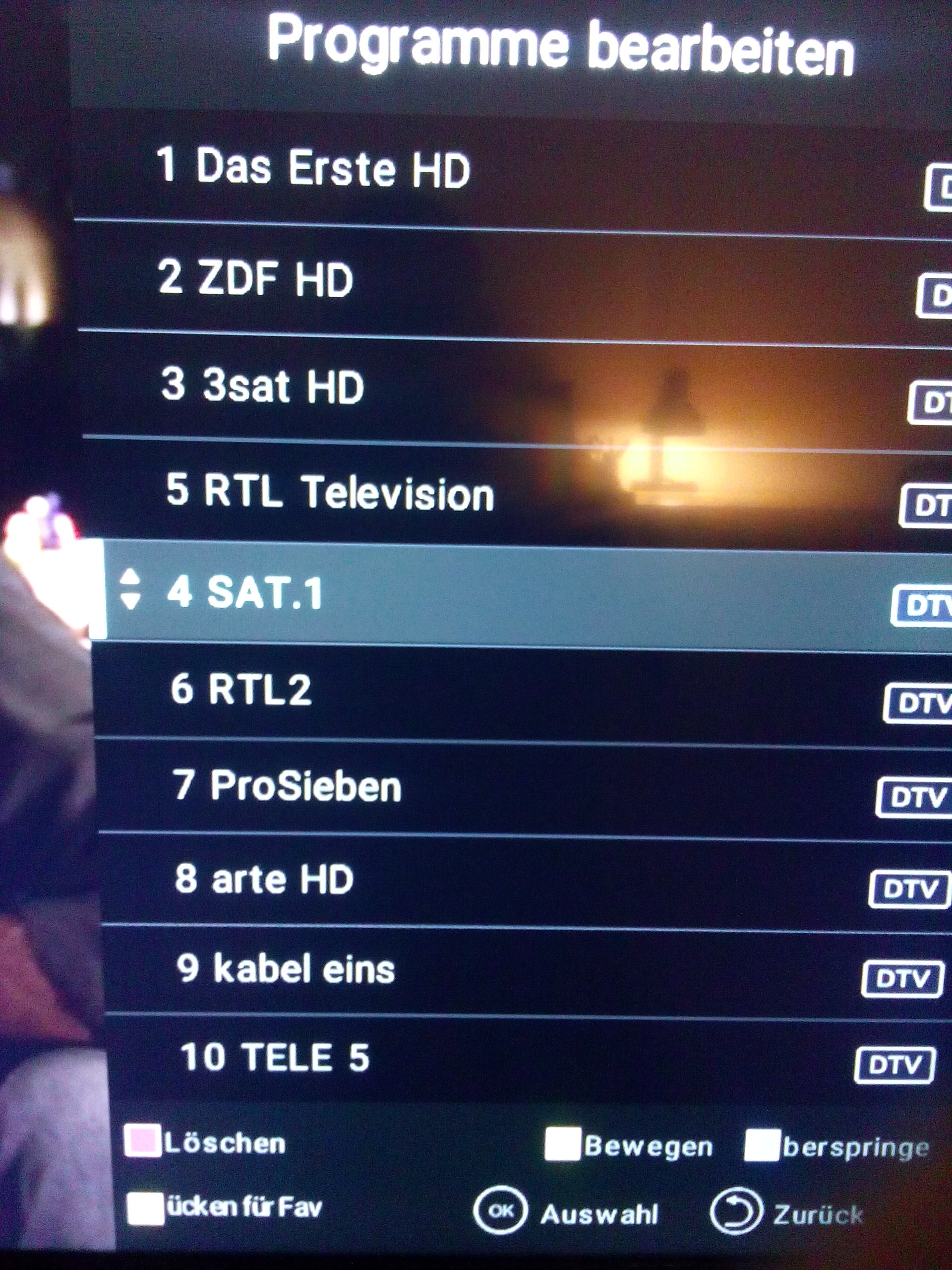

Nein, damit verschieben ich nur den Kanal nach oben oder unten.
Die Kanalnummer vor dem Sender bleibt gleich. Und genau das ist mein Problem wenn ich direktanwahl nutzen möchte,

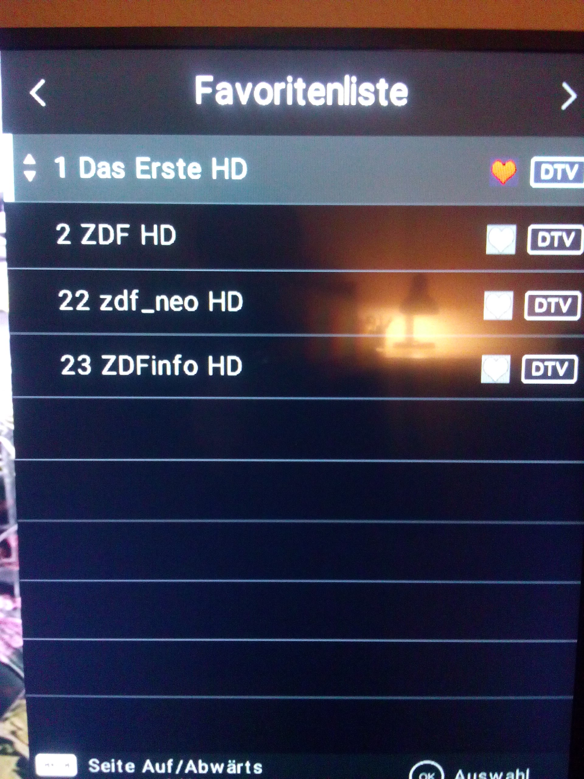

Lege dir eine Favoriten Gruppe an oder bearbeite eine. In der wird neu durchnummeriert. Packst du einen Sender von irgendwo bei Kanal 300 in deine Favoriten Gruppe bekommt er ne neue Nummer. Wenn du ARD auf die 1 legst, ZDF darunter bekommt er die 2 usw..
Wir schauen auch über SAT Schüssel und haben 36 Sender in der Favoriten Gruppe.
Ok Taste drücken. Dann Taste 5 (Optionen) und Fav. bearbeiten oder erstellen.

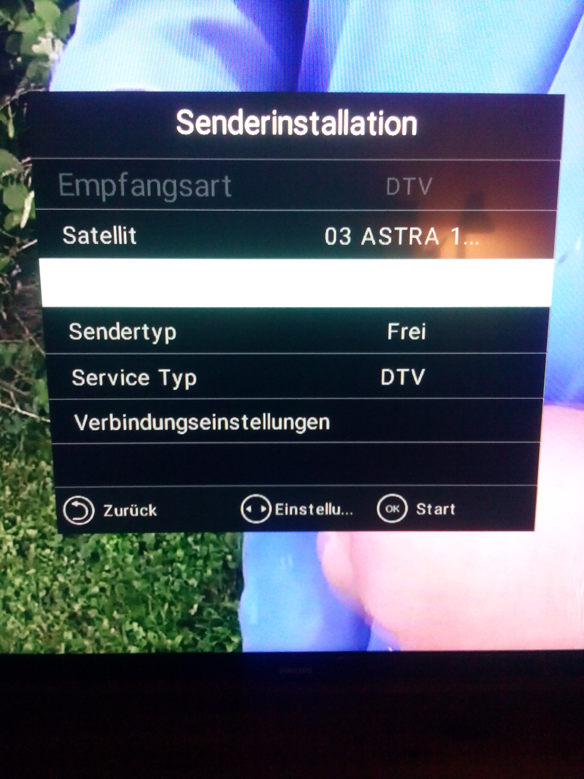

Dein Bild zeigt übrigens aber DTV. Das ist der Kabeltuner. Nicht der SAT-Tuner.
Im Sendersuchlauf / Kanäle gibt es SAT und Antenne/Kabelsuchlauf.
Wenn du "Sources" drückst siehst du ja das du SAT, Kabel, USB und HDMI ect.. wählen kannst. Wähle dort erst einmal SAT.
Nimmst du die Kanalnummer vom Satsuchlauf ist die höchsten per Zufall die selbe wie im Kabelsuchlauf.
Das ist aber sehr unwahrscheinlich da SAT um längen mehr Kanäle hat:).

Ich habe nur eine Astra 19 SAT Antenne dran. Und bei mir heißt es DTV für digitales TV. Hat nichts mit Kabel zu tun!
Nochmal, ich starte den Suchlauf über alles. ATV, DTV, Radio. Es werden 3xx Sender DTV gefunden, das sind jedoch SAT Programme.
Sieht man auch wenn die Source Taste betätigt wird.

Ich will die Kanalnummer selber bestimmen und das geht nicht. Sieht man doch an meinen Bildern.

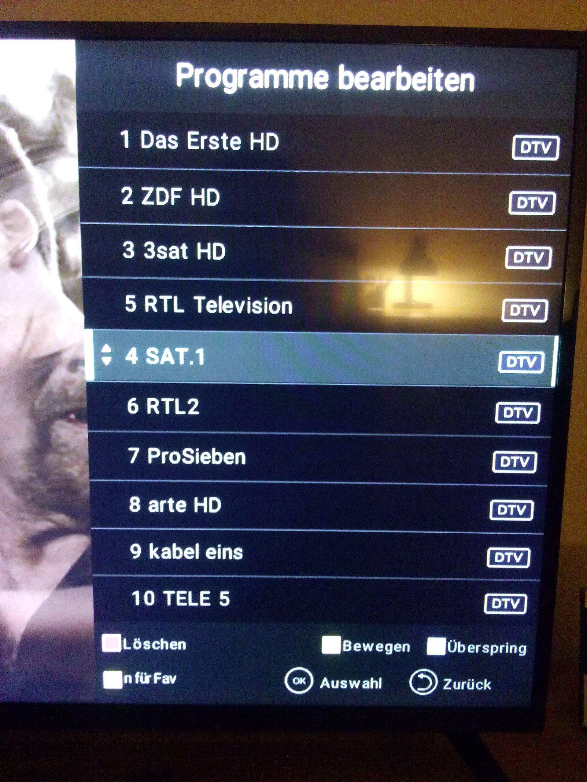

Hier noch ein Bild vor dem Sendersuchlauf.

Im linken Bild ist aber die Lösung. "n für Fav". Die kannst du so sortieren wie du es vom alten TV gewöhnt bist.
Ja vermutlich. Senderplatznummer wäre wohl der richtige Begriff. Ich finde keine Möglichkeit die selber zu beeinflussen. Muss ich den Support morgen doch mal nerven.

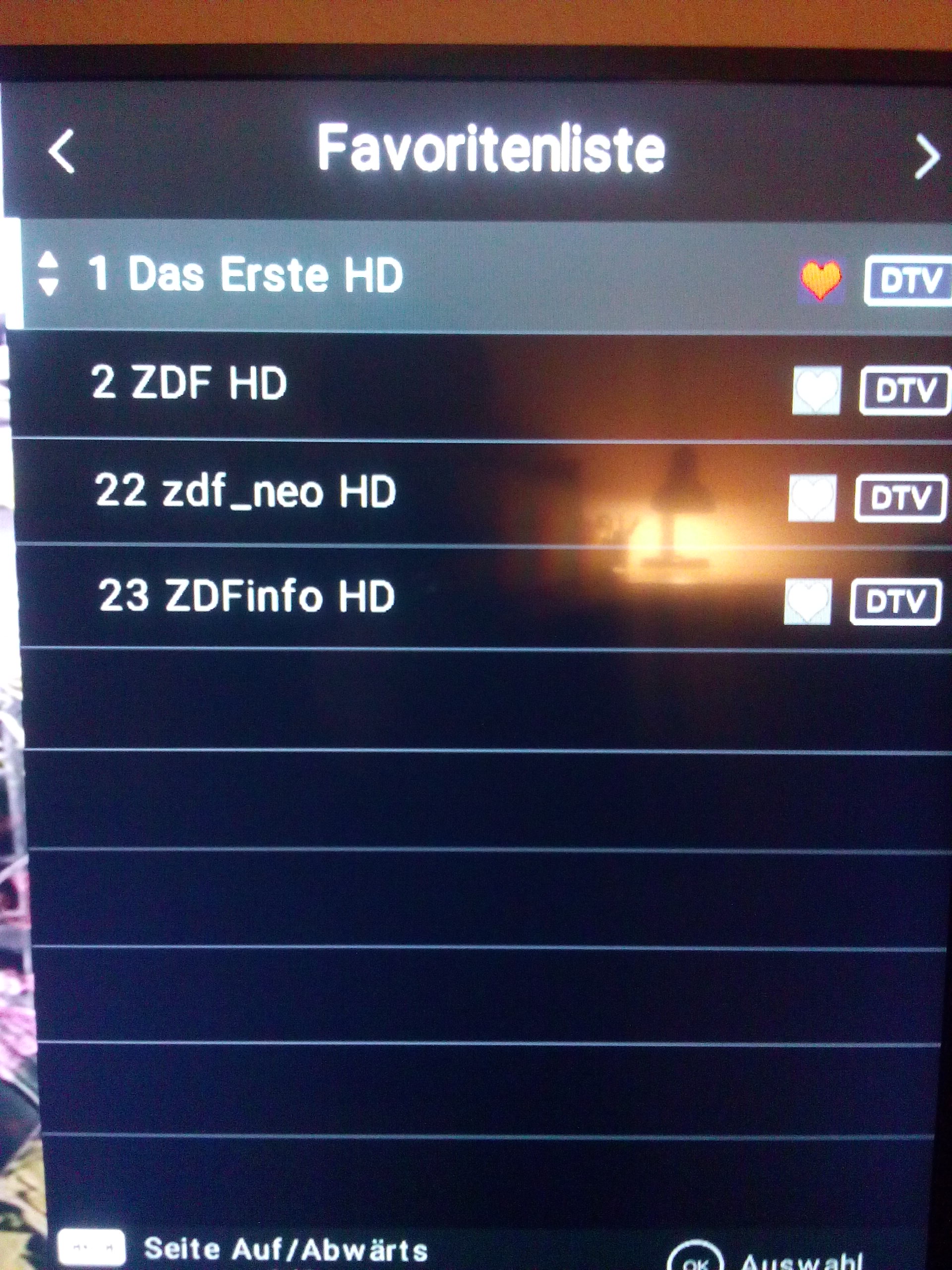

Hallo, das selbe Problem hatte ich bis gerade auch. Aber jetzt funktioniert das. Warum auch immer. Ich habe einen neuen Suchlauf gestartet. Dann auf Kanal und die Sendeliste bearbeiten, mit Favoriten. Dabei immer auf die gelbe Taste, nie auf ok.
Dann zurück und ganz normal auf die Liste. Klicken bis ganz oben Favoritenliste kommt. Dann habe ich die Sender sortiert. ZDF auf Platz 2, Nummer blieb aber auf 11. Ein wenig anstrengend, da man sich echt konzentrieren muß.
Nachdem alles sortiert war, wieder normal zurück. ACHTUNG, die Nummern sind noch falsch.
Dann wieder zurück. TV komplett ausschalten und warten. Wieder einschalten und er hat die Nummern auch geändert. ZDF steht auf Platz 2 und hat auch Nummer 2.
Die Übertragung dauert leider länger als normal. Aber es funktioniert 😁
