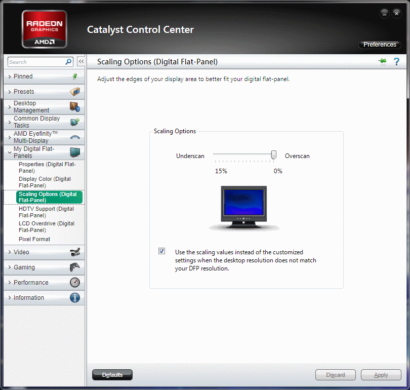

hast du eine AMD/ATI Grafikkarte? wenn ja geh in den catalyst control center und schalte den underscan aus bzw auf 0%, dann sind die schwarzen ränder weg

die frage ist nur wie bekomme ich die schwarzen ränder weg? dieses overdrive habe ich im adm treibe rnicht gefunden.

DarkLogic schrieb:
muss ich alles noch testen...
siehe hier:
