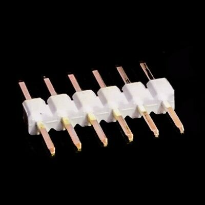

ich habe einen 2m Philips Hue Lightsrip V4 den ich mit einem 1m Philips Hue Lightsrip V4 erweitern möchte. Die Verbinder die dabei sind, sind entweder zu lang (erzeugen dadurch eine zu große unbeleuchtete Fläche zwischen den beiden Lightstrips) oder sind zu dick (Für das LED Profil in die Sie reinkommen sollen).
Ist es möglich, in beiden Lightstrips einfach ein 6poligen Stecker als Brücke reinzustecken (ähnlich wie auf dem Bild)? Reicht das als Verbinder?
Ja. Allerdings haben die Lightstripes meistens sehr dünne runde Stecker/Buchsen und nicht solch dicke rechteckige.
Alternativ einfach zusammenlöten.
Die Hue V4 haben ne "Sonder"-Form, Micro 6-Pin die sind dünner als die normalen bzw. haben ein anderes Spacing zwischen den Pins.
Glaube der einzige Anbieter, der das bietet was du brauchst ist das hier: https://www.amazon.de/Litcessory-6-Polig-Kupplung-Philips-Lightstrip/dp/B08F9TXVNV
Die "normalen" 6-pin für RGB+CT (egal obs die ganz fetten rechteckigen oder die kleinen runden sind) passen nicht bei Hue V4, wenn ich mich nicht irre.

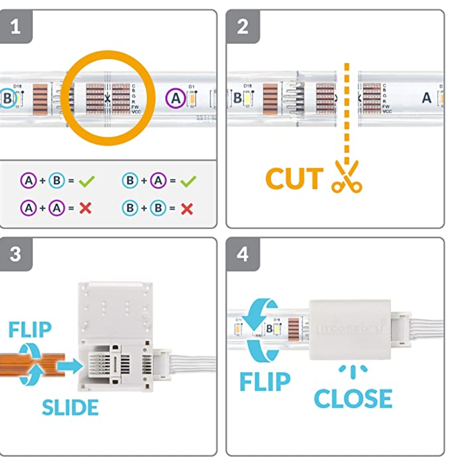

2022-03-14 15_41_38-Litcessory 6-Polig auf 6-Polig Kupplung für Philips Hue Lightstrip Plus (1...png

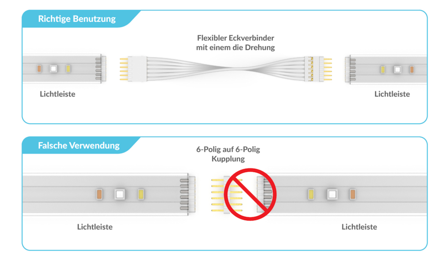

Die Drehung ist wohl nötig wegen der Umpolung weil der Lightstrip wenn du Buchse auf Buchse gehst, auf dem Kopf steht.
D.h. du musst entweder das Kabel nehmen und einmal verdrehen oder den Lightstrip kürzen (schneiden) und die anderen Verbinder nehmen die von Litecessory angeboten werden:
2022-03-14 15_44_11-Litcessory 6-Polig auf gekürztes Ende Verbinder für Philips Hue Lightstrip...png
Scheint echt n bisschen Aufwand zu sein, wenn man es möglichst nahtlos machen möchte so wie du beim Hue V4 :/
