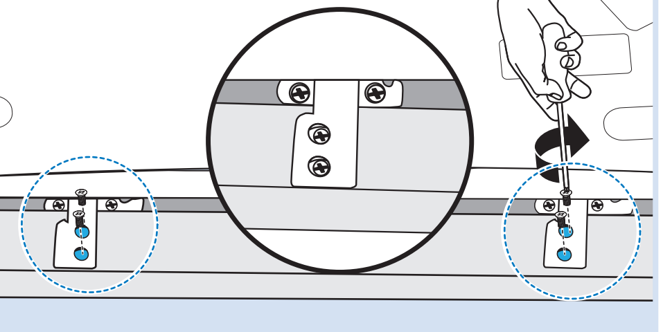

Nachtrag: Vielleicht war ich zu voreilig mit meiner Frage, ich habe in der Schnellstart-Anleitung was gesehen...;)
Wenn ich mir die Schnellstartanleitung im unteren Teil ansehe, wird die Soundbar mit entsprechenden Montagehalterungen angeschraubt.
Richtig. Gut, dass ich alles aufbewahre... Im Styropor sind tatsächlich noch zwei durchsichtige Halterungen gewesen.
Die Magnete kann man zwar auch abschrauben, aber das bringt nichts, weil der IR-Sender unten rechts im Weg ist.
NotfalLs gäbe es auch spezielle Soundbar Halterungen, die mit an die VESA Halterung kommen.
EDIT: Jetzt habe ich das mit den Bohrlöchern verstanden, man soll die Schrauben entfernen. Jetzt muss ich nur noch eine Halterung finden, die ich in den Fernseher schrauben kann (und die auch passt). Die Halterungen bei Amazon sind zum Bohren in die Wand. Eine neue Wandhalterung mit Soundbarhalter zu montieren wäre echt ärgerlich.
Eine Idee welche von Amazon passen könnten?
Oh, noch jemand mit dem Gerät und der späten Wand-Montage. :D
Im Nachhinein kam ich mir auch recht dämlich vor, aber mit den mitgelieferten Plastikhalterungen und der originalen Soundbar habe ich natürlich keine Probleme. Die Plastikhalterungen zu kopieren, sollte kein großes Problem darstellen. Dünnes Blech einmal wie benötigt in Form bringen, durchbohren und anschrauben, "fertig". :)
