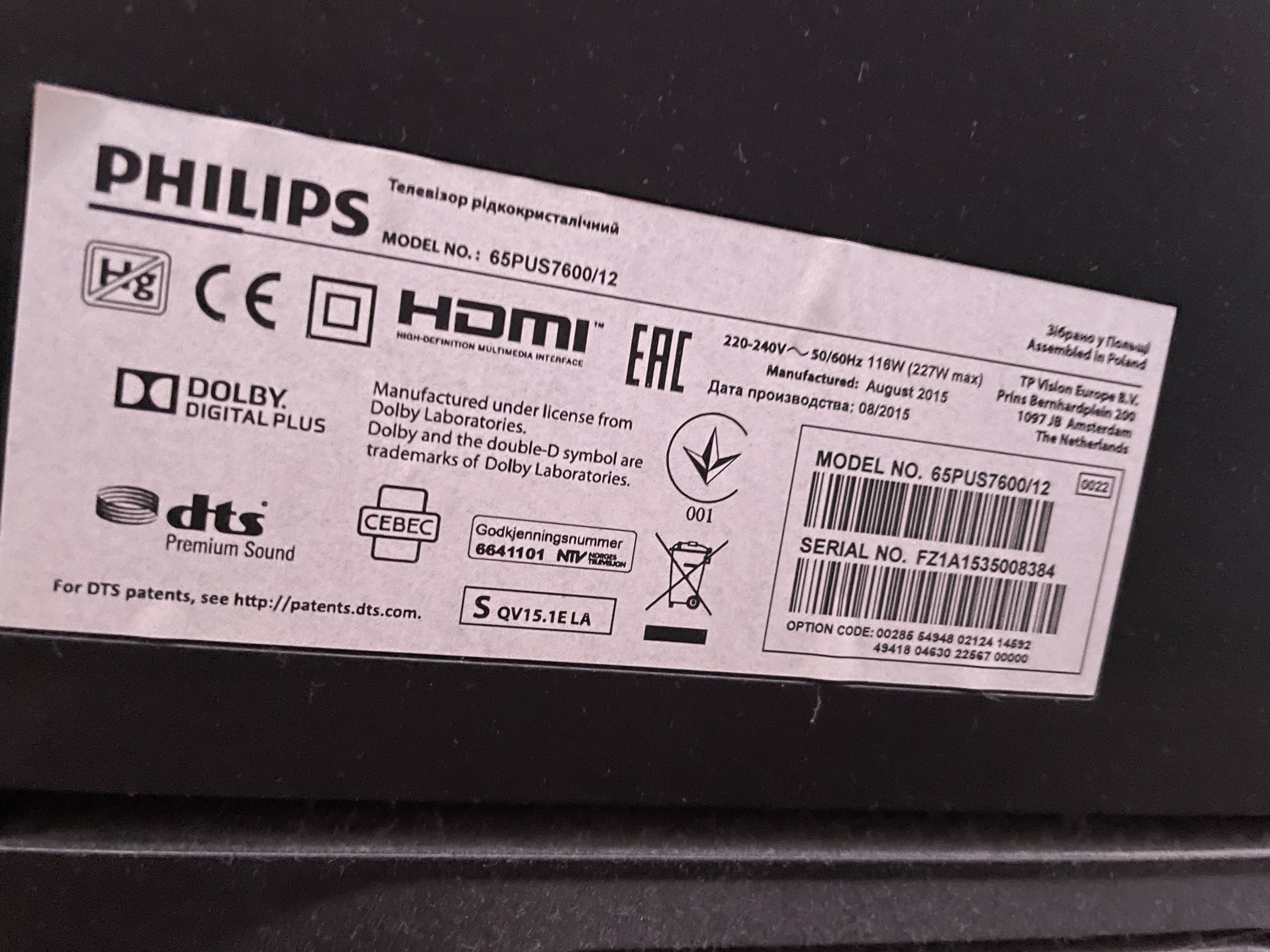

Moin Leute, ich hoffe man kann diese Rubrik dafür verwenden.
Ich habe diesen Philips 65PUS7600/12 Fernseher 2017 einjährig gebraucht gekauft. Er hat gut funktioniert. Die wie meistens völlig desolate Software hatte ich schon erwartet und habe dieses Problem mit einer Vu+ Uno 4K SE elegant umgangen.
Ein kleines Problem hatte er denke ich immer schon. Wenn er im Standby war und man ihn über die Fernbedienung einschaltete, war nie ein Bild zu sehen. Ich musste jedesmal aufwändig über die (nicht ganz einfach zu bedienende) Fernbedienung den HDMI-Port auswählen, was meinstens gut funktionierte. Aber nicht immer. Manchmal wurde trotzdem kein Bild angezeigt. Manchmal war ein Neustart erforderlich. Selten war Stecker ziehen erforderlich.
Dieses Problem wollte ich hier im Forum die Jahre über immer schonmal schildern, habe aber nicht die Zeit dafür gefunden.
Vorgestern habe ich ihn wieder eingeschaltet, es war ziemlich schnell der Bildschirm komplett grün und der Raum wegen des Ambilights ebenfalls.
Ich hab zuerst kurz den Stecker gezogen. Hat nichts geholfen. Dann 10 Minuten. Dann nochmal 10 Minuten. Dann ist er tatsächlich unter starken Bildstörungen wieder hochgefahren und hat das Fernsehbild (von der Vu+) wiedergegeben.
Schnell habe ich über die Einstellungen die Werkseinstellungen geladen, was sofort alle Probleme beseitigte. Aber nur ein paar Minuten. Dann fing es langsam mit den Bildstörungen wieder an.
Nach dem nächsten Aufwecken aus dem Standby war schon wieder alles grün. Usw. Usw.
Wenn ich die Werkseinstellungen lade, gehts erstmal wieder besser.
Habt ihr ein paar Ideen, was nun zu tun sein könnte?
(Ich mag den Fernseher, auch wegen seines Ambilights, und würde ihn eigentlich gerne noch behalten.)
Danke euch...

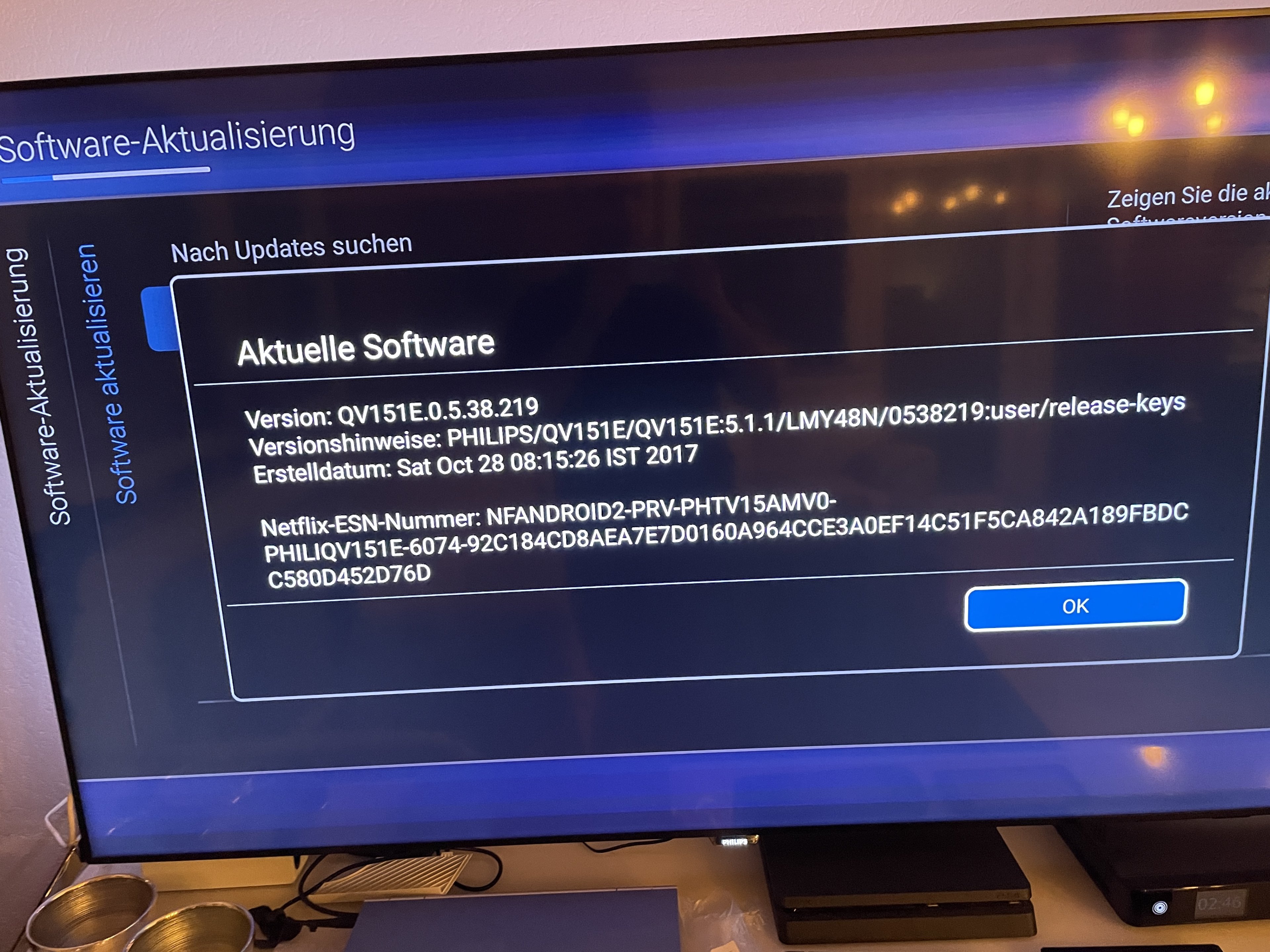

Die Zeit habe ich genutzt, um zu prüfen, ob die neueste Firmware installiert ist. Laut Fernseher, ist sie das. Man könnte jetzt höchstens nochmal schauen, ob man im Netz doch noch eine neuere findet.
Unter Details zur Firmware anzeigen wurde die Ausgabe die man auf dem Foto sieht angezeigt...
