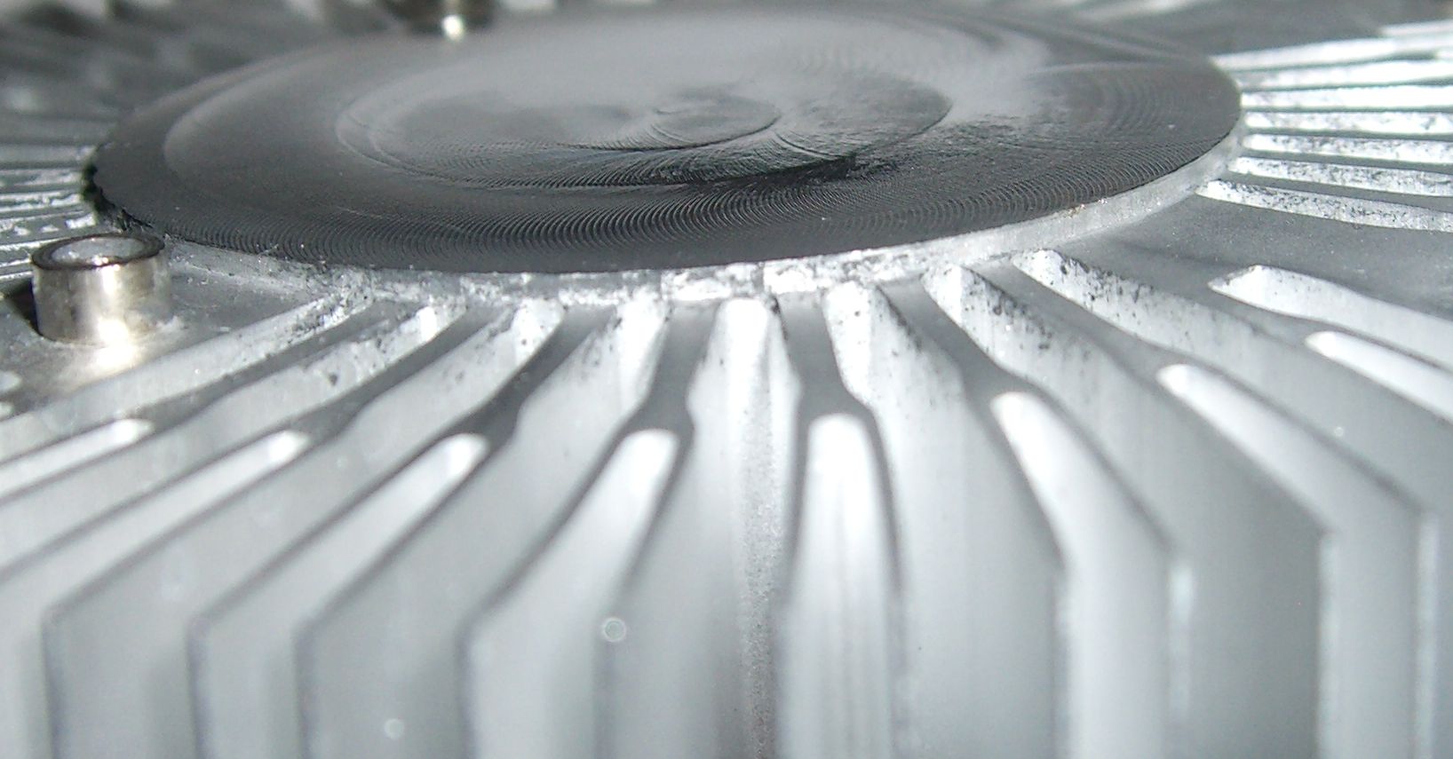

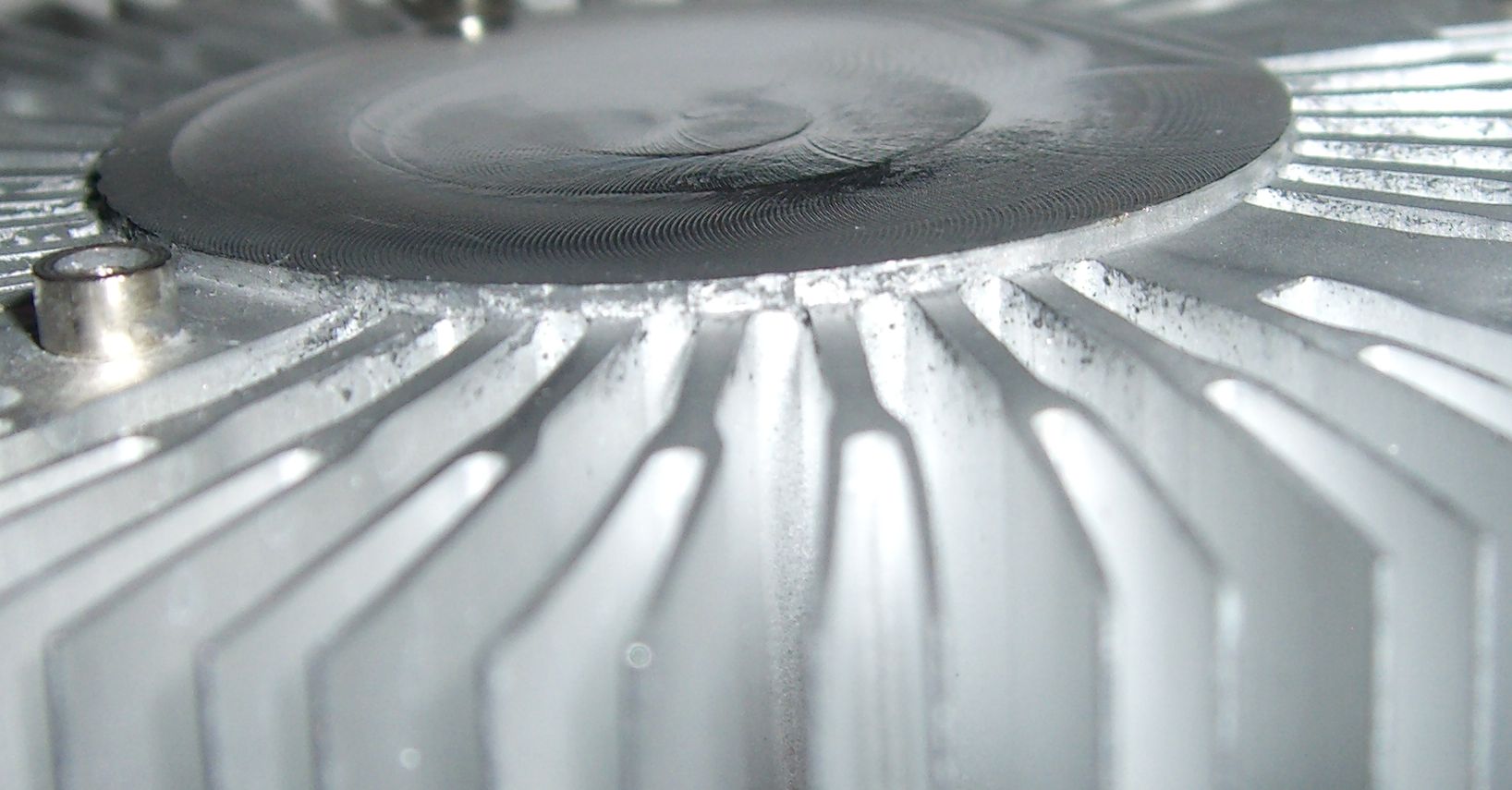

die paste ist wieder entfernt. bei der gelegenheit habe ich den kühler näher in den augenschein genommen und feststellen können, dass auf der unterseite eine dünne platte befestigt ist. diese platte hat einen stählernen eindruck hinterlassen.
