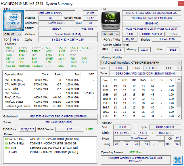

Hier schon mal HWiNFO:
Das Problem besteht mindestens schon seit ich die 2026er Version von PS gekriegt habe. Wann das genau war, und welche Version das war, weiß ich nicht mehr.
