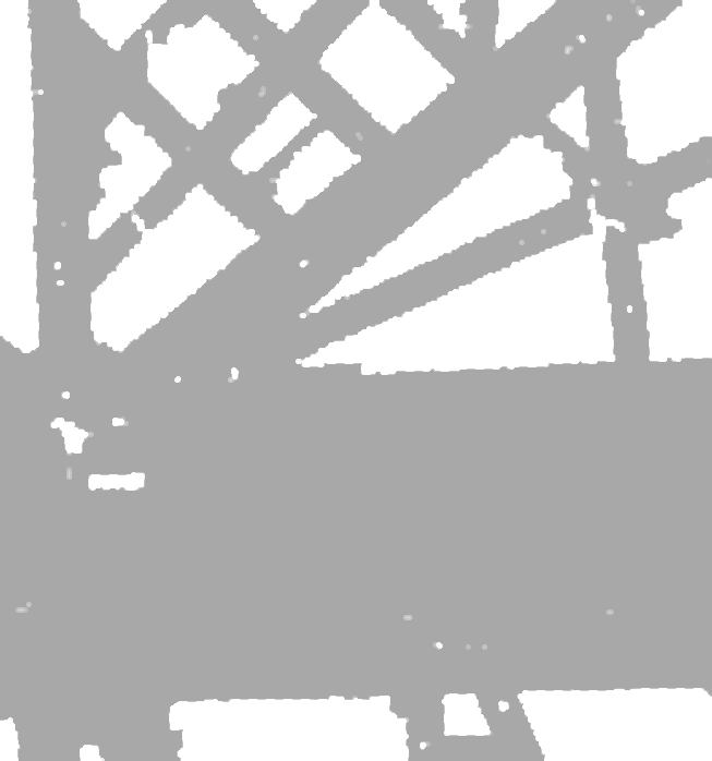

Sorry, hier ist ein Ausschnitt. Habe das weiße jetzt mal ausgeblendet:
Ich möchte die "Löcher" im Grauen grau färben. :D

ich habe auch mal eben was in ps probiert ist zwar nicht komplett doch lässt es viele keine punkte verschwinden.
279478
zunächst bei deiner land karte mit dem zauberstab das graue auswählen. danach im reiter "auswahl->auswahl verändern-> erweitern" ich hab hier 2px genommen.
dann schaut es so aus
279479
nun rechtsklick auf die auswahl und "fläche füllen" farbe aus wählen und fertig.
nun wieder oben in den reiter "auswahl->auswahl verändern-> verkleinern" um den gleichen wert wie zunächst vergrößert. nun noch die auswahl umkeheren und löschen.
wiederverkleinert-png.279481
