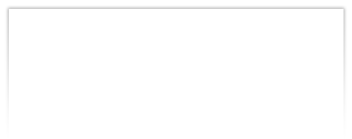

Ah, toll jetzt geht's. Vielen Dank!
So sieht übrigens das Ergebnis aus:
@all: HisN hat Recht zwar Recht, man muss die (Hintergrund-)Ebene aber duplizieren, da PS es nicht erlaubt, auf dem Hintergrund Ebenenmasken anzulegen! Allerdings hat hier jeder bisher vergessen, noch eine weiße Zwischenebene zu erstellen!
Eine Ebenenmaske mit einem Verlauf von Schwarz nach Weiß ergibt in der Summe eine Ebene, die sich nach Transparent ausblendet. Wenn man die Bildebene vorher dupliziert hat, sieht das Gesamtergebnis aus wie vorher, da man von der Ebene 1 (Mit Maske) auf die Hintergundebene mit dem gleichen Inhalt sieht.
Daher die weiße Ebene dazwischen.
Ergo:
- Ebene einfügen und weiß füllen
- Hintergrundebene duplizieren und über die weiße Ebene schieben
- Ebenenmaske erstellen
- in der Ebenenmaske einen Verlauf von Weiß nach Schwarz anlegen
Fertig. Wenn man die Maske vom Bildinhalt entkoppelt, kann man beide getrennt voneinander verschieben, transformieren, etc... der Bildinhalt der Ebenenmaske ist NICHT zerstört!
