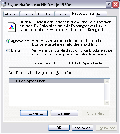

Kenne deinen Drucker nicht aber bei mir schaut es wie folgt aus:
Systemsteuerung --> Rechtsklick auf den Drucker --> Eigenschaften --> Reiter 4
Wenn ich das von Dir verwendete sRGB Color Space Profile verwende, wird z.B. dunkles Grün ziemlich grell dargestellt.

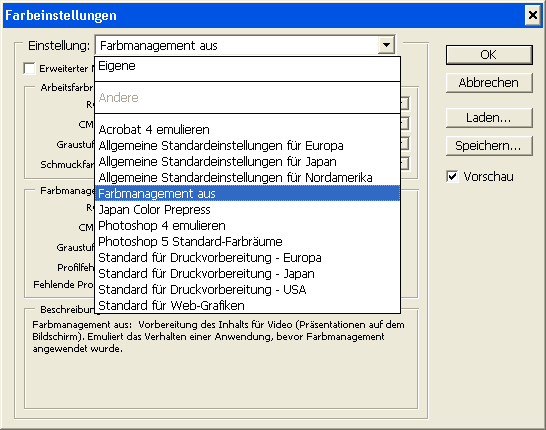

Da gibt es bei dir eigentlich nicht viel.
Gehe mal bei Beabeiten zu Farbeinstellungen.
Schalte dort mal bei Einstellungen einfach das Farbmanagement aus.
Wenn dann dein Monitor gut kalibriert ist, drucke einfach mal ein Bild und teste es.
Auch lasse bei Datei / Drucken mit Vorschau die Einstellungen in Ruhe.
Genauso bei Ansicht die Proofeinstellungen.
Sind meistens für Platformübergreifenden Dokumentenaustausch.
In Europa zum Beispiel Euroscale für 4-Farbdruck.
Hoffe es hilft
Viele Grüße
Fiona
Da kann man nix ausschalten, nur "Eigenes" verwenden.
Die Druckvorschau (Farben sind blasser) unterscheidet sich vom Originalbild , wie kann ich das vermeiden. Monitor habe ich kalibriert.
Weiß nicht warum das nicht da sein soll.
Sieht so aus.
Gruß
Fiona
