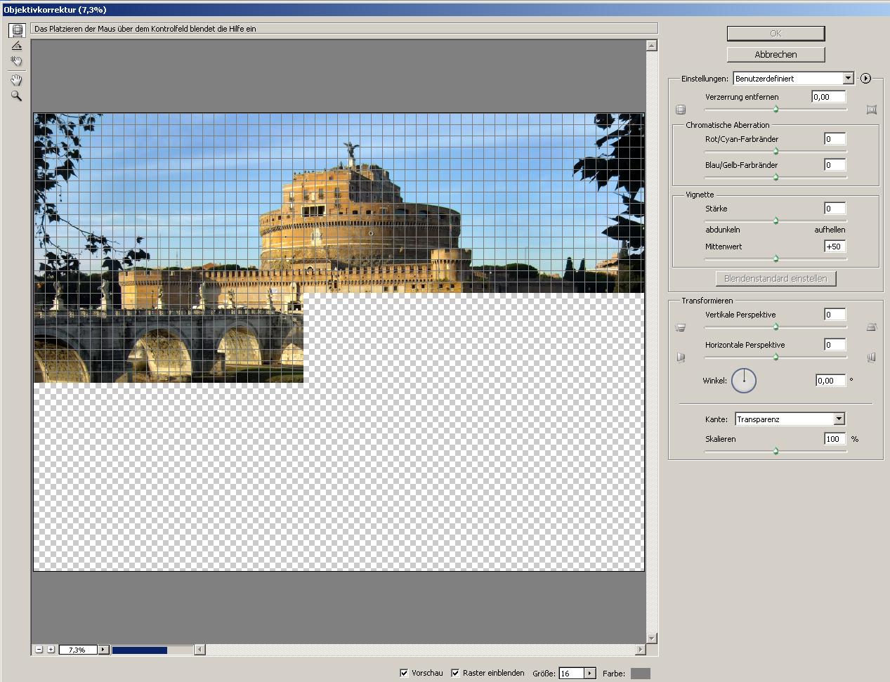

An sich schon. Was mich nur stutzig macht, ist, dass das Bild ja innerhalb weniger Sekunden zur Hälfte aufgebaut wird (siehe Anhang). Dann tut sich eine Ewigkeit gar nichts (nur Festplatte rödelt, kaum CPU-Auslastung) und dann wird die zweite Hälfte in etwa so schnell aufgebaut wie die erste. Daher meine Vermutung, dass da irgendwo ein Flaschenhals ist.
