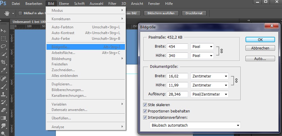

Bei Bildgröße (ALT+STRG+I) kannst du doch bei Dokumenten Größe auf zentimeter umstellen, nimm doch diese Werte und erstelle dann eine Hilflinie mit 2cm weniger. Dann hast du einen Rand mit 2 cm auf jeder Seite.
sehr gute Idee! das ich da nicht selbst draufgekommen bin :rolleyes:
vielen dank! ;) die einfachsten Sachen fallen wirklich oft ab schwersten.... :D

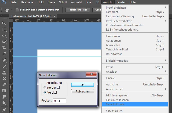

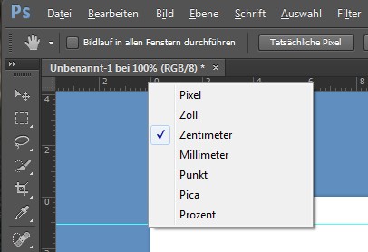

Hi Philipp_966,
zuerst ist es hilfreich die Lineale anzeigen zu lassen, das kannst Du im Menü Ansicht -> Befehl "Lineale" erreichen.
Danach kannst Du per Rechtsklick die Längeneinheit der Lineale von cm auf Pixel (Px) umstellen. Im Anschluß musst Du nur noch eine Hilfslinie erstellen, dies geschieht wieder über das Menü Ansicht -> Befehl "Neue Hilfslinie...". Hier kannst Du nun als Einheit "Px" angeben und kannst somit die Hilfslinie pixelgenau positionieren.
Bild 1: Umstellen der Einheiten
Bild 2: Hilfslinie pixelgenau anlegen

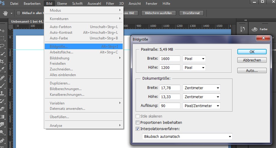

Da Du ja nun einen Abstand von 2 cm zum Bildrand möchtest, mußt Du basierend auf der gewählten Auflösung des Bildes die Anzahl der Pixel ausrechnen, die 2 cm Strecke entspricht.
Für 2 Hilfslinien, welche jeweils 2 cm vom am rechten und unteren Bildrand entfernt erscheinen sollen, müssen wie folgt Linien angelegt werden:
Rechts: Bildbreite minus (2x 90 Pixel/Zentimeter) = vertikale Hilfslinie bei 1420 Px
Unten: Bildhöhe minus (2x 90 Pixel/Zentimeter) = horizontale Hilfslinie bei 1020 Px
Der Koordinatenursprung ist oben links im Bild.
Ich hoffe, das hilft Dir weiter!
