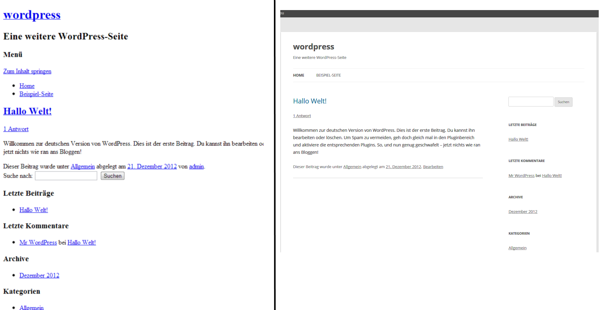

ich hab mir zu Testzwecken in einer VM mithilfe von XAMPP Wordpress aufgesetzt (will n bisschen rumspielen und was entwickeln). In der VM funktioniert auch alles soweit, auf dem Host dann allerdings nicht so wie ich will.
Die VM wurde bereits auf "bridged" gestellt, ist auch sichtbar, anpingbar usw. Die XAMPP-Konfigurationsoberfläche erreiche ich auch. Will ich nun aber zu Wordpress wechseln kommt es zu folgendem Ergebnis (links die Seite auf dem Host, rechts in der VM):
Mehr geht auf dem Host auch nicht, beim Klicken auf einen Link zeigt der Browser in der Adressleiste "http://localhost/wordpress/?p=1" an (anstelle von localhost sollte eigentlich der Name der VM stehen) und findet die Seite natürlich nicht.

Sieht so aus als wenn das CSS nicht geladen wird.
Scheint wohl ein Pfad/Berechtigungsproblem zu sein.
Der Inhalt scheint doch aber laut Screenshot da zu sein. So wie es aussieht kann er nur die Stylesheet-Datei (.css) nicht finden. Oder übersehe ich hier gerade irgendwas?
Es ist wohl ein Pfadproblem, die Frage ist wo das Problem liegt. Er schreibt ja dass der Link ebenfalls falsch verknüpft ist. Das ist der Grund warum ich eine falsche Konfiguration des Rechnernamens/IP vermute.

Möglicherweise liegt das Problem auch am Webserver. Fakt ist, er baut die Links mit "http://localhost/" zusammen, was nur gut geht, wenn du die Webseite wirklich vom lokalen Rechner (d.h. den Server) startest. Jeder andere Rechner wird beim Aufruf ebenfalls auf http//localhost/ nach den Bildern, Stylesheets etc. suchen, sie dort aber nicht finden, da weder ein Webserver lokal läuft noch dieser mit entsprechenden Inhalten gefüllt ist.
