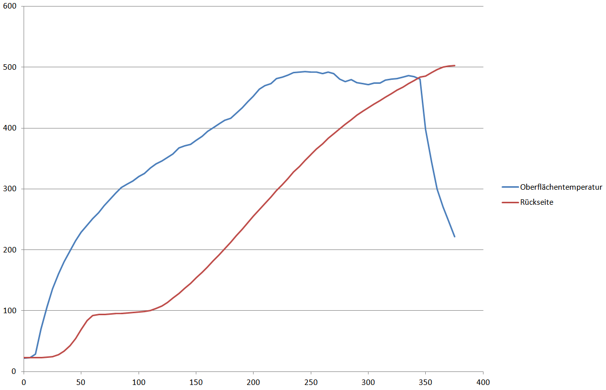

Meine Aufgabe ist es jetzt die Wärmeleitfähigkeit [W/(mK)] der Probe zu ermitteln. Womöglich kann/muss das auch abschnittsweise erfolgen, da sich für die Rückseiten-Temperatur ein 100 °C Plateau einstellt (siehe zweiter Spoiler).
Ich habe auch schon fleißig Formeln recherchiert, umgestellt und integriert, es kommt aber kein vernünftiges Ergebnis heraus.
Ich bin für Hinweise jeder Art dankbar, allerdings lässt sich an den Rohdaten nichts mehr machen und die Probekörper sind alle schon im Müll :lol:.

Wie wurde denn die angegebene Wärmestromdichte gemessen? Ausgangsleistung der Heizlampe?
Und was ist das überhaupt für ein Material? Wieso kühlt denn ab Sekunde 330 die Oberseite ab, obwohl noch weiter bestrahlt wird und die Rückseitentemperatur weiter ansteigt?
Irgendwas fehlt da noch in der Beschreibung des Testaufbaus, denn bei der beschriebenen homogenen, am Rand adiabaten Platte, die nur von oben beheizt wird, verstoßen deine Messdaten irgendwie gegen den zweiten Hauptsatz der Thermodynamik.

Ich habe den ersten Post editiert, ich hatte die falschen Wärmestromdichten. Das Cone Calorimeter wurde vor der eigentlichen Prüfung mit einer Sonde auf q = 40 kW/m² kalibiert. Dieser Wert wurde dann auch während der Versuchszeit gehalten.
Es handelt sich um Kalkputz. Das merkwürdige Verhalten hinten raus kann ich leider nicht erklären, vielleicht wurde das Thermoelement auf der Oberseite schon vor Versuchsende entfernt. Mein Vorschlag wäre den Teil hinten raus abzuschneiden und zu ignorieren..
