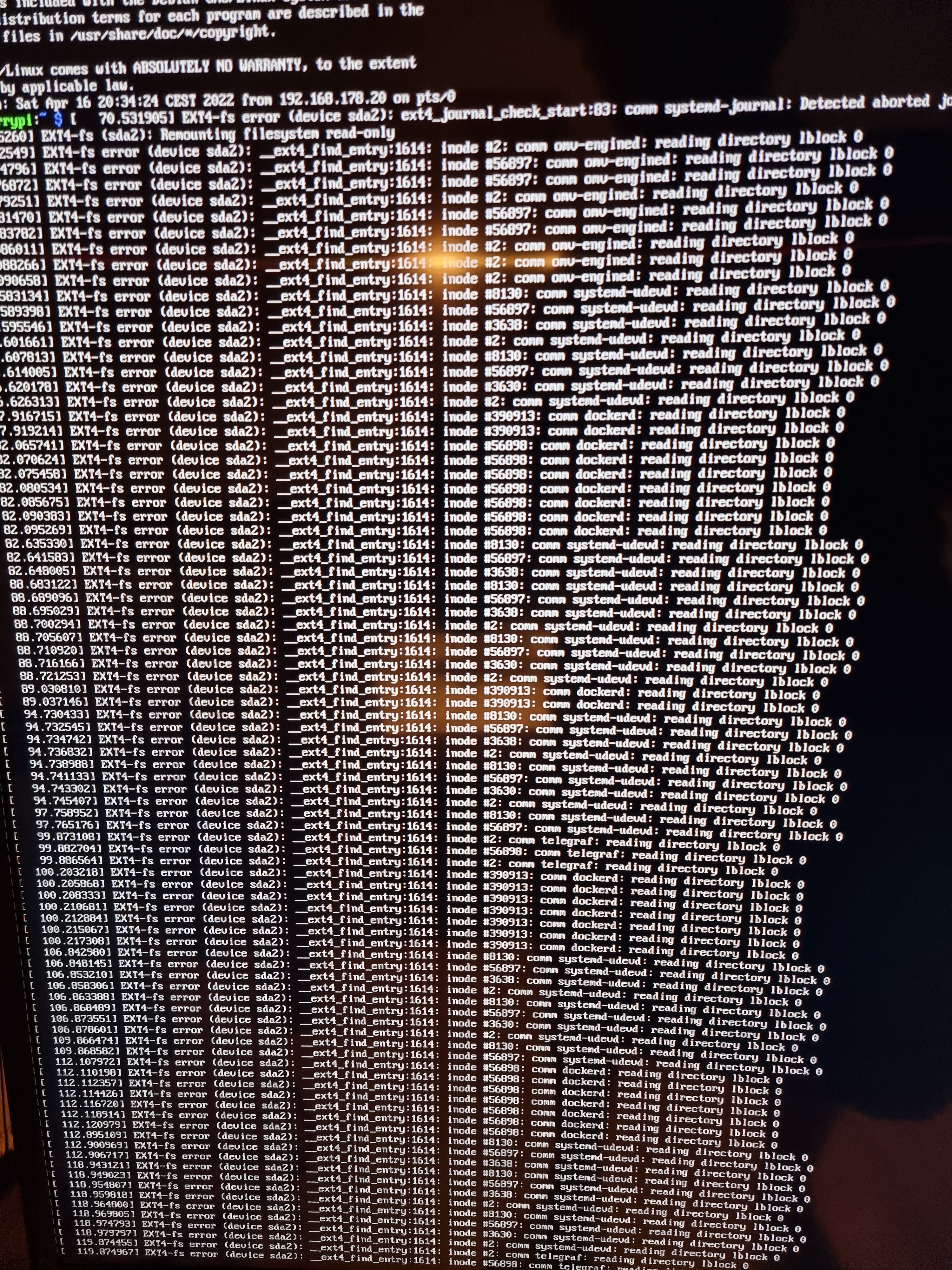

ich habe letztes Jahr einen aktiven USB Hub gekauft, um an meinem Pi4 neben der aktuellen M2 SSD (Argon Gehäuse) noch zwei weitere HDDs anzuschließen.
Letztes Jahr lief das Problem.

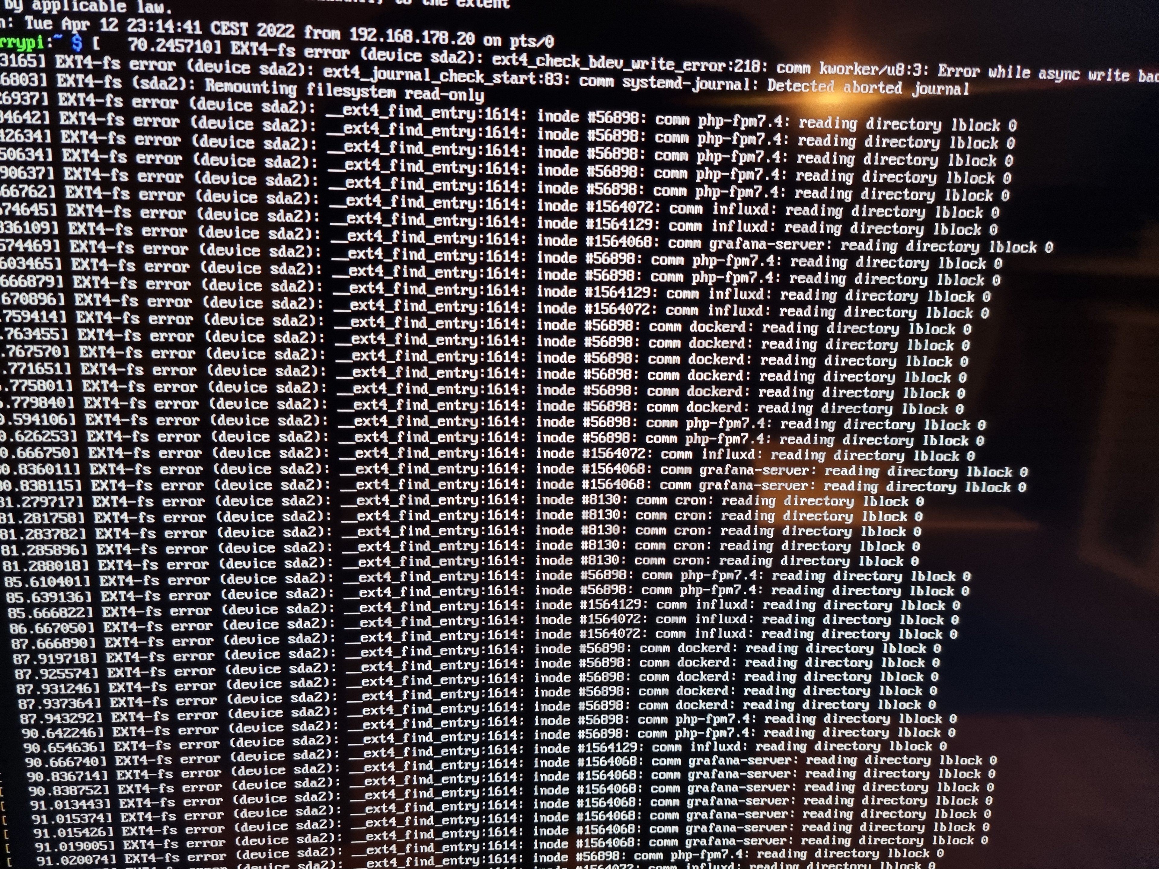

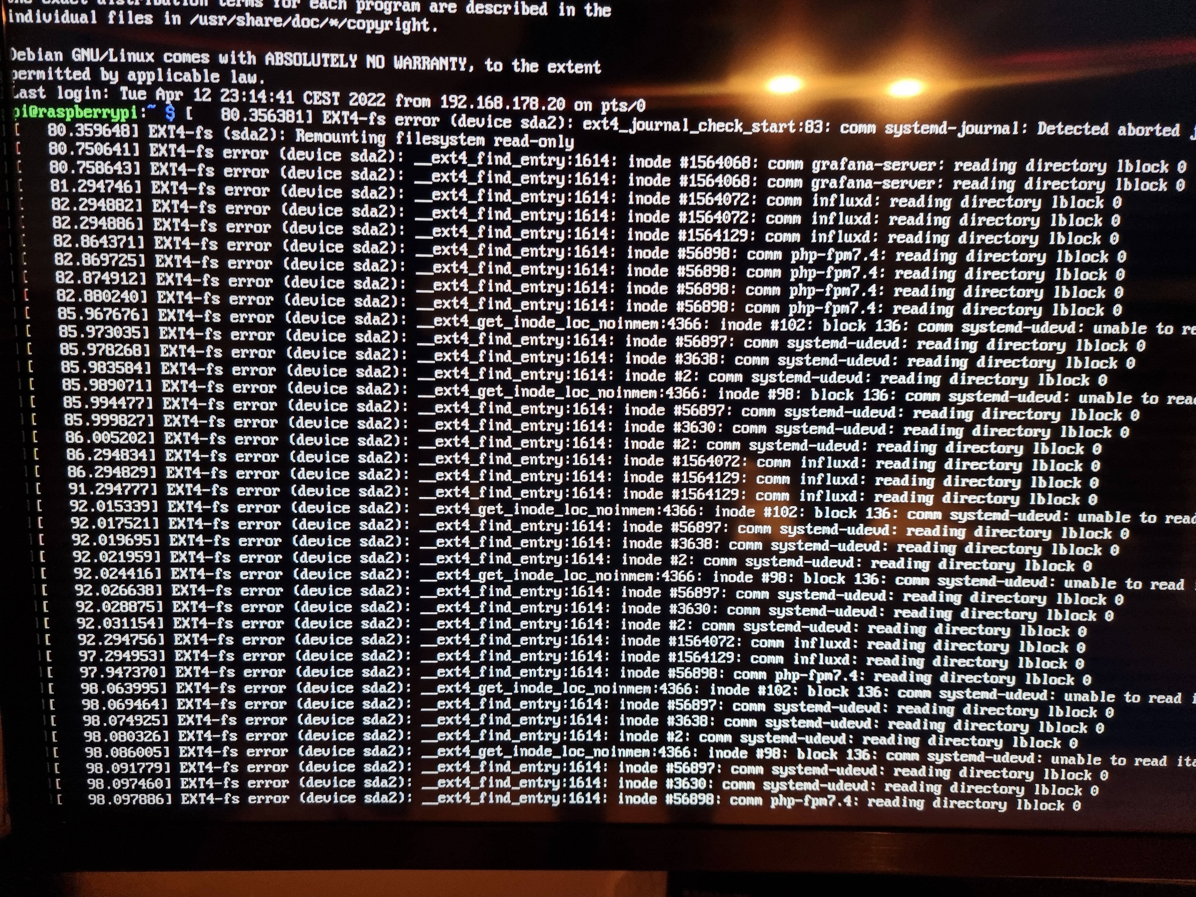

Diese Woche habe ich meinen Pi komplett neu aufgesetzt und sobald ich nun den USB Hub am Pi anschließen möchte, erhalte ich direkt Fehlermeldungen, ohne, dass ich den USB überhaupt komplett einführen muss im Pi.
Ich habe verschiedene Versuche getätigt. Unter anderem
  • Ohne Anschluss der HDDs
  • Mit Anschluss der HDDs am Hub
  • mit und ohne Stromzuvor an dem Hub (ohne HDDs angeschlossen)
  • mit gestoppter influxdb und Grafana
  • etc.
Nichts hat funktioniert.
Wenn ich stattdessen einer meinen beiden HDDs am Pi anschließe, funktioniert das ohne Probleme.
Nur ist das nicht mein Ziel. Ich möchte zwei HDDs anschließen und das über den Hub.
Könnt ihr mir weiterhelfen?

Die ganzen Meldungen sind ja Filesystem Fehler, das hat nichts mit USB zu tun. Kannst Du mal
  • den Output von lsusb posten. Einmal mit nur dem hub angeschlossen und dann mit Hub und den Festplatten
  • USB Hotplug Meldungen aus dem syslog vom anschließen der Geräte.
Aber vorab: Festplatten und SSDs über Hubs sind immer so ein wenig Glückssache, nicht nur beim Pi

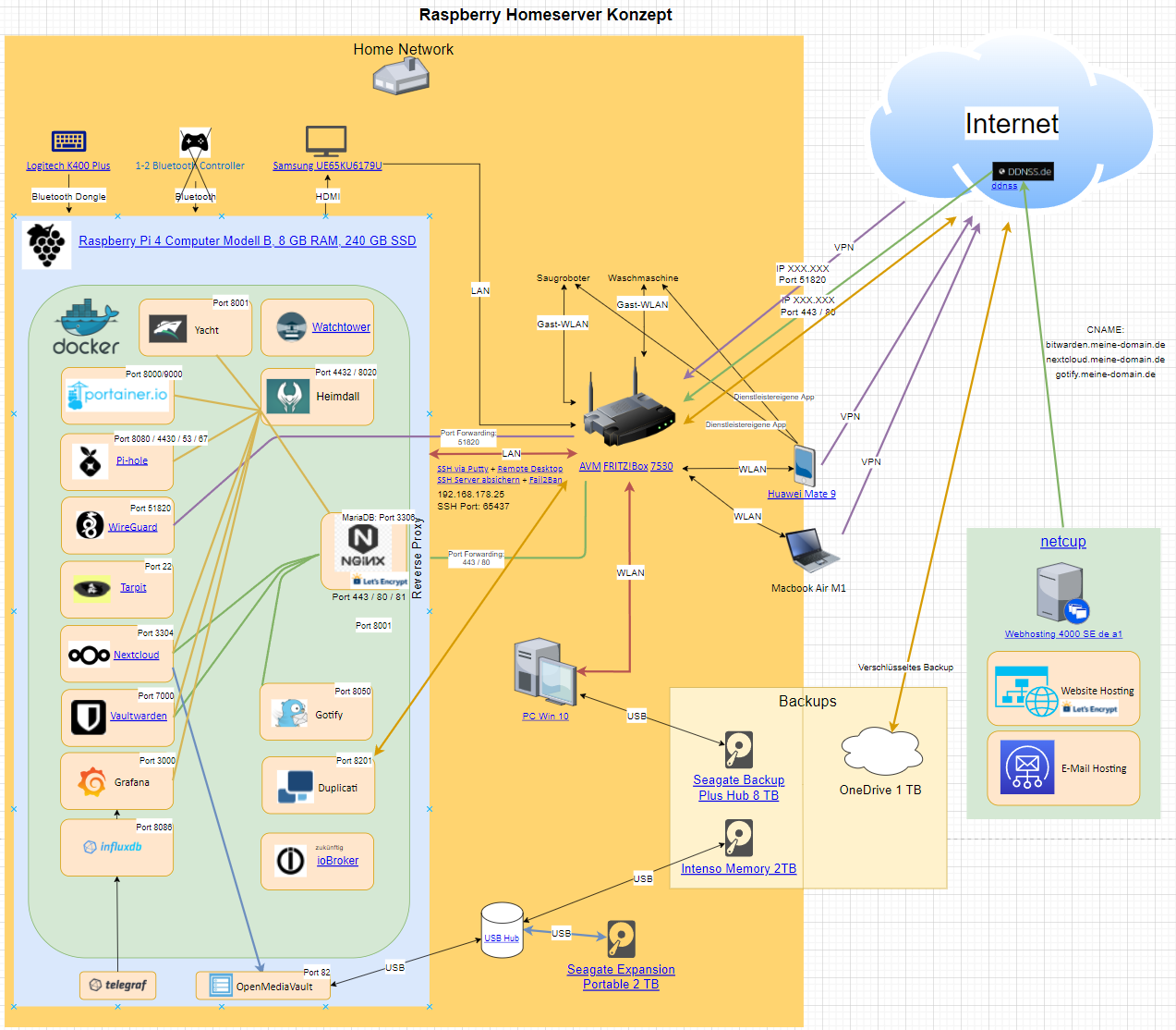

@Thakis: Dafür dass Du Dich nicht auskennst, hast Du Du Dir viel vorgenommen, wenn man Dein Diagramm ansieht ;) Aber man wächst ja mit seinen Aufgaben.

Das komplette Schaubild habe ich - mit Ausnahme der zweiten HDD - auch bereits umsetzen können. Alles läuft stabil, funktioniert wie es soll und die Zugänge sind auch so, wie ich sie möchte :)

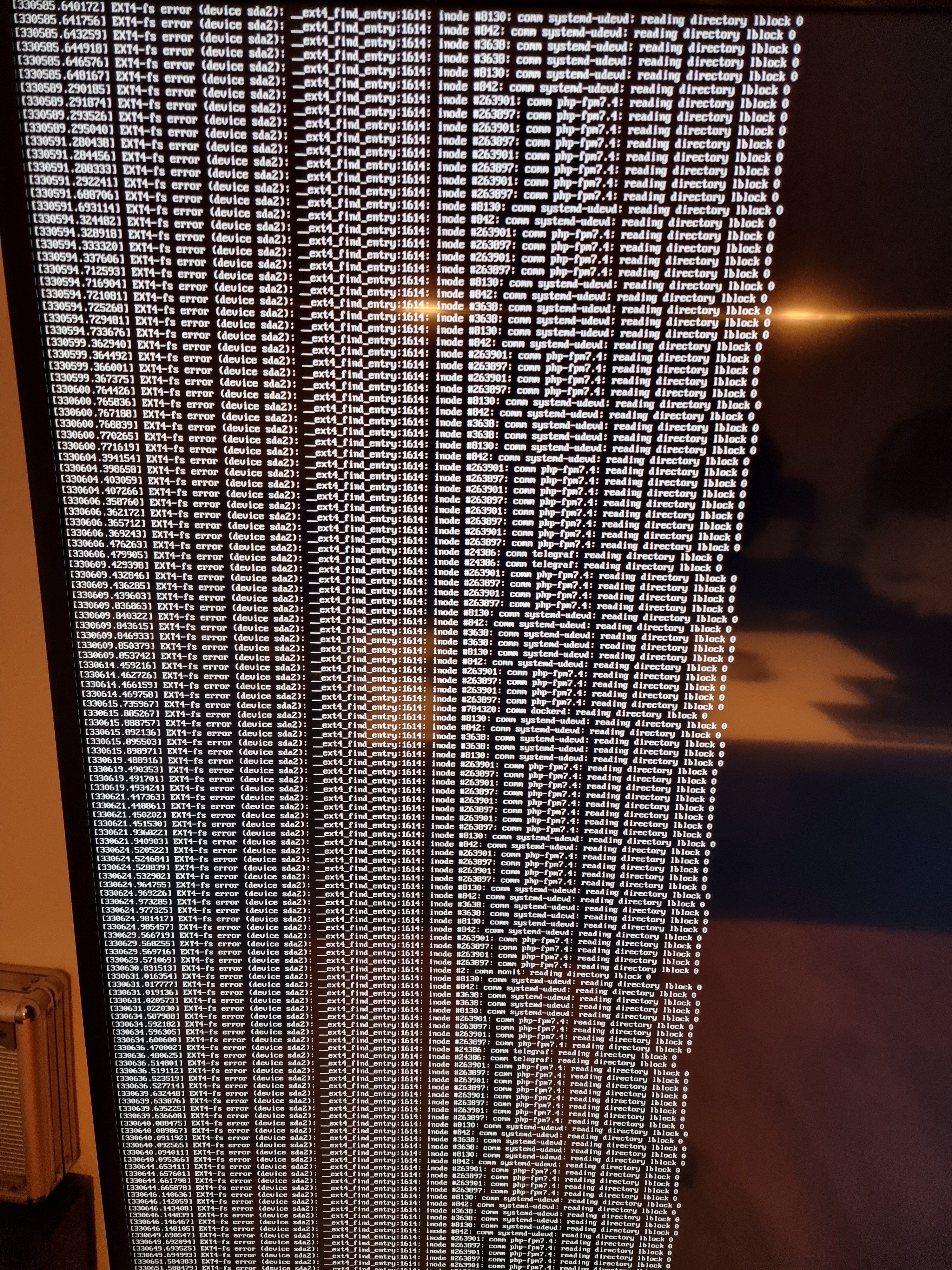

Die Versuche mit den zwei Befehlen hat leider nichts gebracht. Auch wenn ich am Pi selbst den Befehl "tail -f /var/log/syslog" laufen lasse, kommen direkt die Fehlermeldungungen wie auf den Bildern, sobald ich den Hub verbinde.
Über SSH erhalte ich einen input-output error. Erst, wenn ich ich den Hub wieder entferne und den Pi neustarte erhalte ich wieder Kontrolle.

auch wenn ich am Pi selbst den Befehl "tail -f /var/log/syslog" laufen lasse, kommen direkt die Fehlermeldungungen wie auf den Bildern, sobald ich den Hub verbinde.

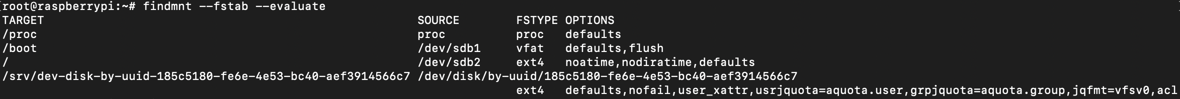

Die Fehlermeldungen in Deinem Startpost beziehen sich auf das Filesystem am Gerät „sda2“. D.h Du hast schon irgendeine Festplatte o.ä. angeschlossen, die dann nicht mehr geht. Was hast Du denn für ein Betriebssystem auf Deinem Raspi? Das offizielle Raspberry OS?
@TomH22
1. Naja, der Punkt ist ja, dass der Hub ja auch nicht am Win-Rechner läuft.
Und bei der Produktbeschreibung steht, dass der Hub auch Linux unterstützt (was er in der Vergangenheit auch tat.)
2. Ich wüsste nicht, was sda2 bei mir sein könnte. Ich habe als Platte nur die SSD als Haupteinheit, worauf Raspberry Pi OS 64 bit bullseye darauf läuft und einer der zwei HDDs ist aktuell als "/dev/sda1" eingebunden.
