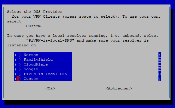

Ich bin ja schon leicht überfordert. Denn die Anleitung sagt nichts darüber, welchen DNS-Server ich auswählen soll.
Ich habe da jetzt mal 127.0.0.1,9.9.9 eingegeben. Den Rest mache ich gleich.

Ich habe jetzt PiVPN installiert, Port 1094 und die Kiste neugestartet. Docker ist aus.
Über Putty bekomme ich keine Verbindung mehr zu der Maschine. Wenn ich den Rechner an einen Monitor anklemme und ping google eingebe, wird der Host auch nicht mehr gefunden.
Ich hab jetzt mal die resolv.conf zurückgesetzt und dhclient -r sowie dhclient aufgerufen. Es geht erstmal wieder aber ich hab den Eindruck ich mache alles richtig kaputt.
