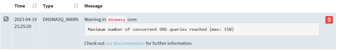

Hallo Leute,
gelegentlich schaue ich mal auf mein pihole drauf, und dort habe ich heute eine Warnung entdeckt:
Aus der verlinkten Dokumentatio werde ich ehrlich gesagt nicht schlauer:
"Maximum number of concurrent DNS queries reached (max: NUMBER)
The configured maximum number of concurrent DNS queries for a given server is reached. The system is either very busy at the moment or not receiving queries from the configured upstream. Check your connectivity or the upstream DNS server status.
The warning can also be printed when being spammed with an excessive amount of duplicates or when the upstream server never replies for specific domains. Check your logs and try to identify similarities between the query directly preceding this warning and earlier queries in /var/log/pihole/pihole.log. Try to find out if your upstream does maybe never reply to specific domains and fix this.
This warning is printed at most once every five seconds (per upstream server) to help mitigate unlimited log file growth."
Kann mir hier jemand weiterhelfen?
Den pi habe ich per LAN an meine FB6660 angeschlossen und in der FB die pihole Adresse als DNS Server angegeben.
Danke schonmal.

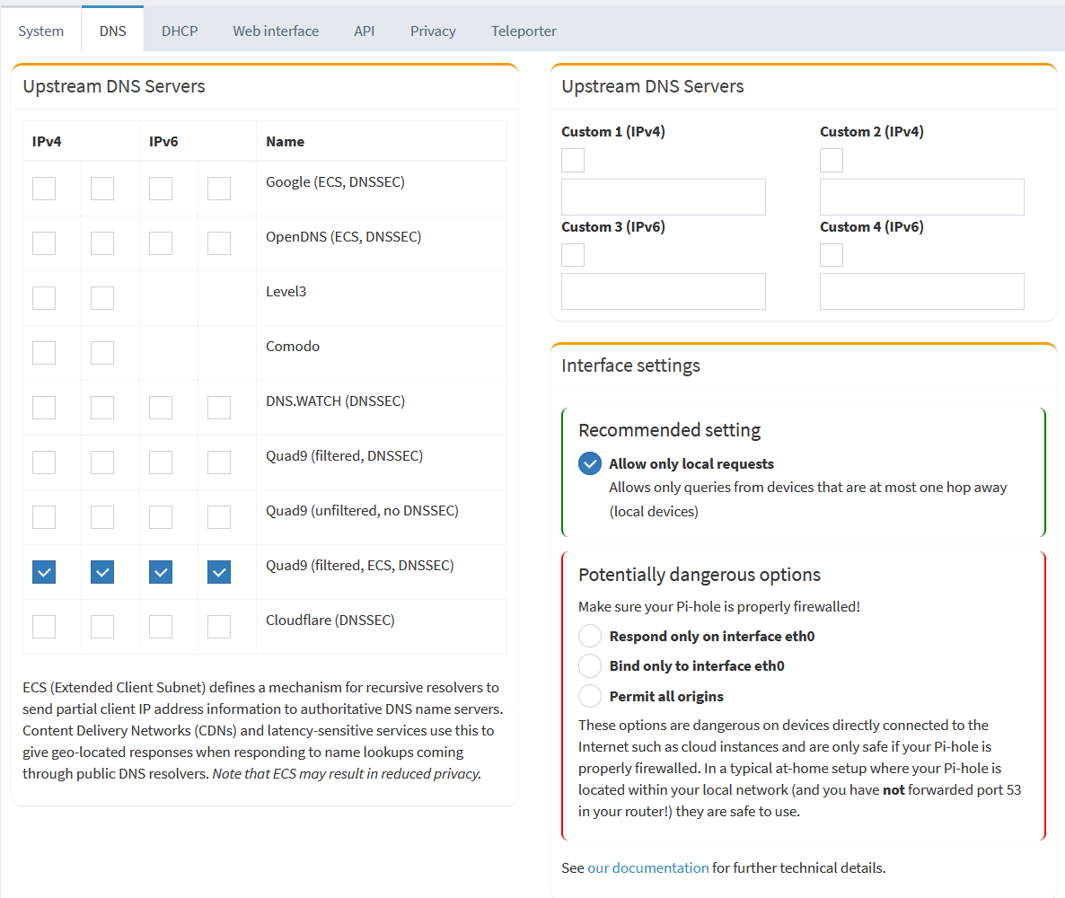

Mit einer FRITZ!Box 6600 hast Du Vodafone Cable als Internet-Anbieter? Falls ja, hast Du Deine eigene IPv4-Adresse oder teilst Du die Dir mit anderen Kunden? In letzterem Fall solltest Du auf keinen Fall Deine DNS-Anfragen auf IPv4 beschränken sondern auch IPv6 nutzen. Mit einem solchen CGNAT aber auch DS-Lite würde für den Upstream-DNS-Server sogar IPv4-Abfragen ganz ausschalten (und nicht Google oder Cisco OpenDNS nehmen sondern unten zu Quad9 ECS wechseln).
Ja, ich habe Vodafone als Anbieter. IPv6 ist auf der Box nicht aktiviert, seit ... immer (?). Ich weiß nicht mal mehr, was der Grund damals war, das sich die IPv6 Unterstützung abgeschaltet hatte. Ggfs. wegen dem externen Zugriff auf mein NAS, ich weiß es nimmer.
Welchen DNS-Service ich im pihole nehme ist mir persönlich egal, wenn du sagst, dass Quad9 ECS besser ist als andere ... ich habe davon keinen Plan und daher auch keine Meinung dazu. Kann ich mal probieren.
Ach so: Ich muss ja eine eingene IPv4 ADresse haben, sonst würde dynDNS ja nicht funktionieren, oder?
