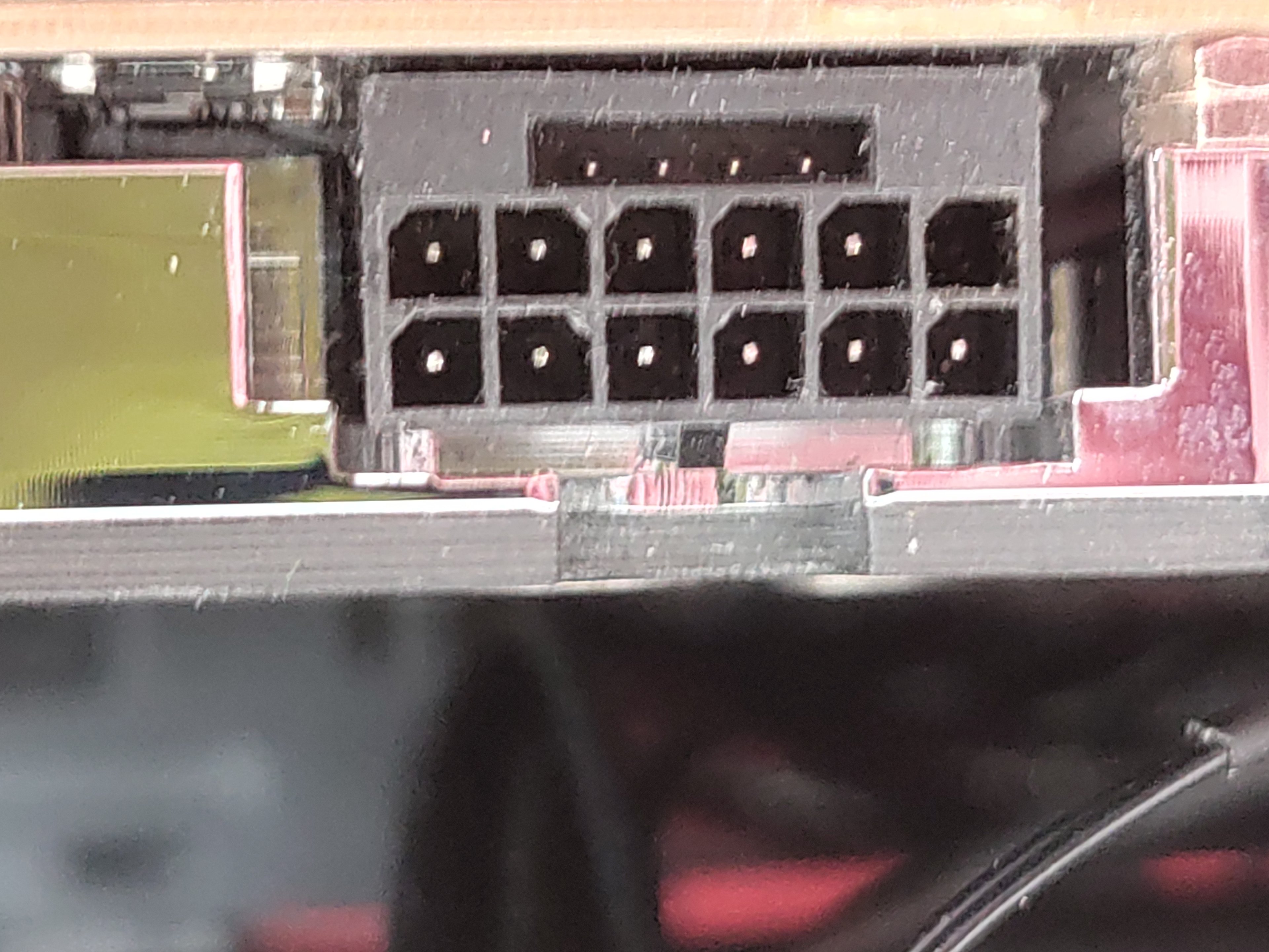

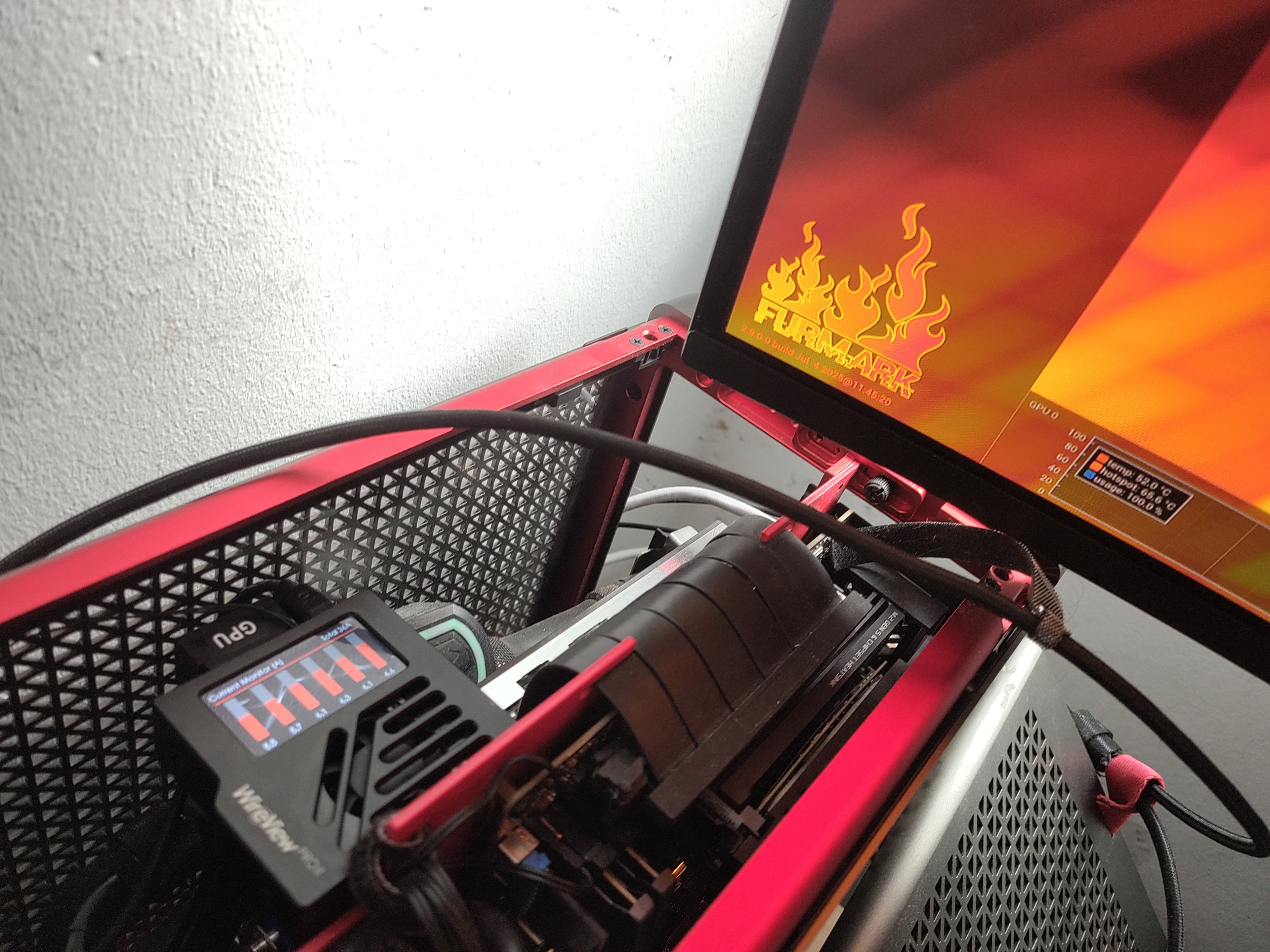

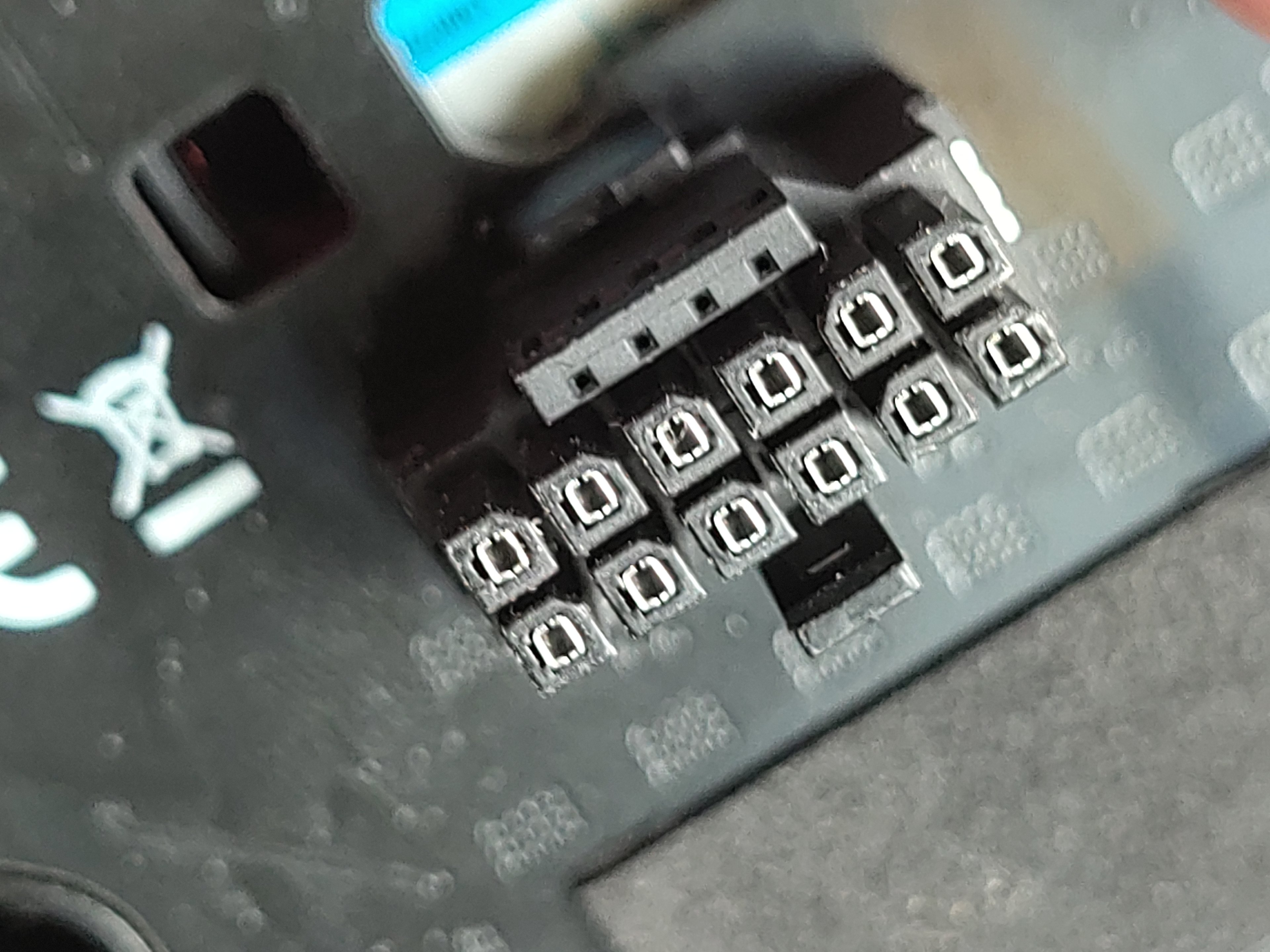

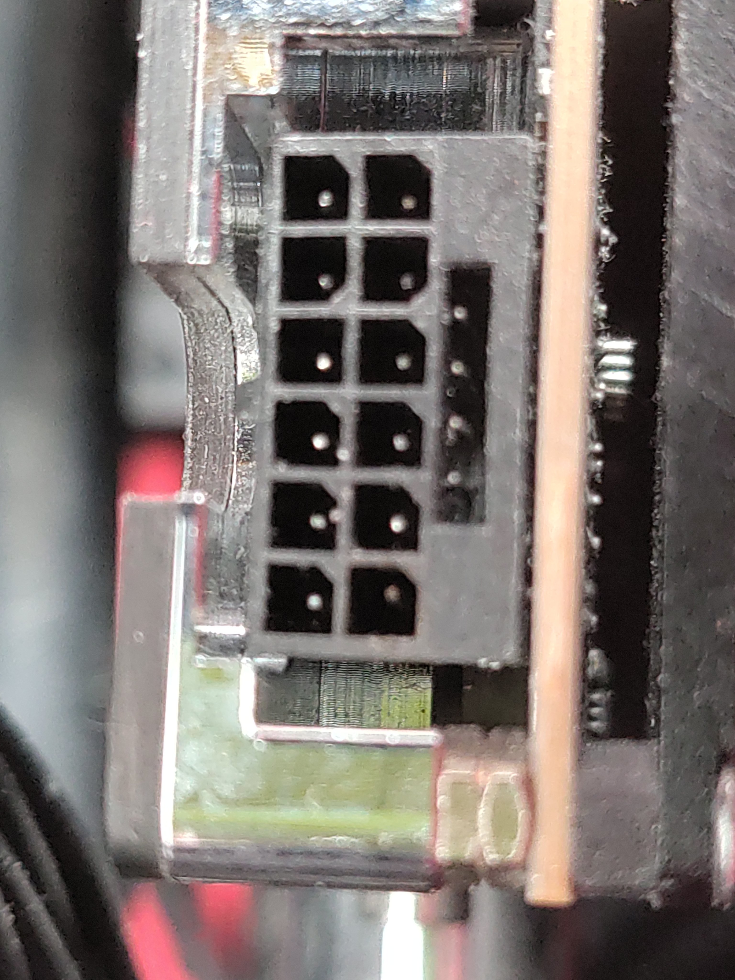

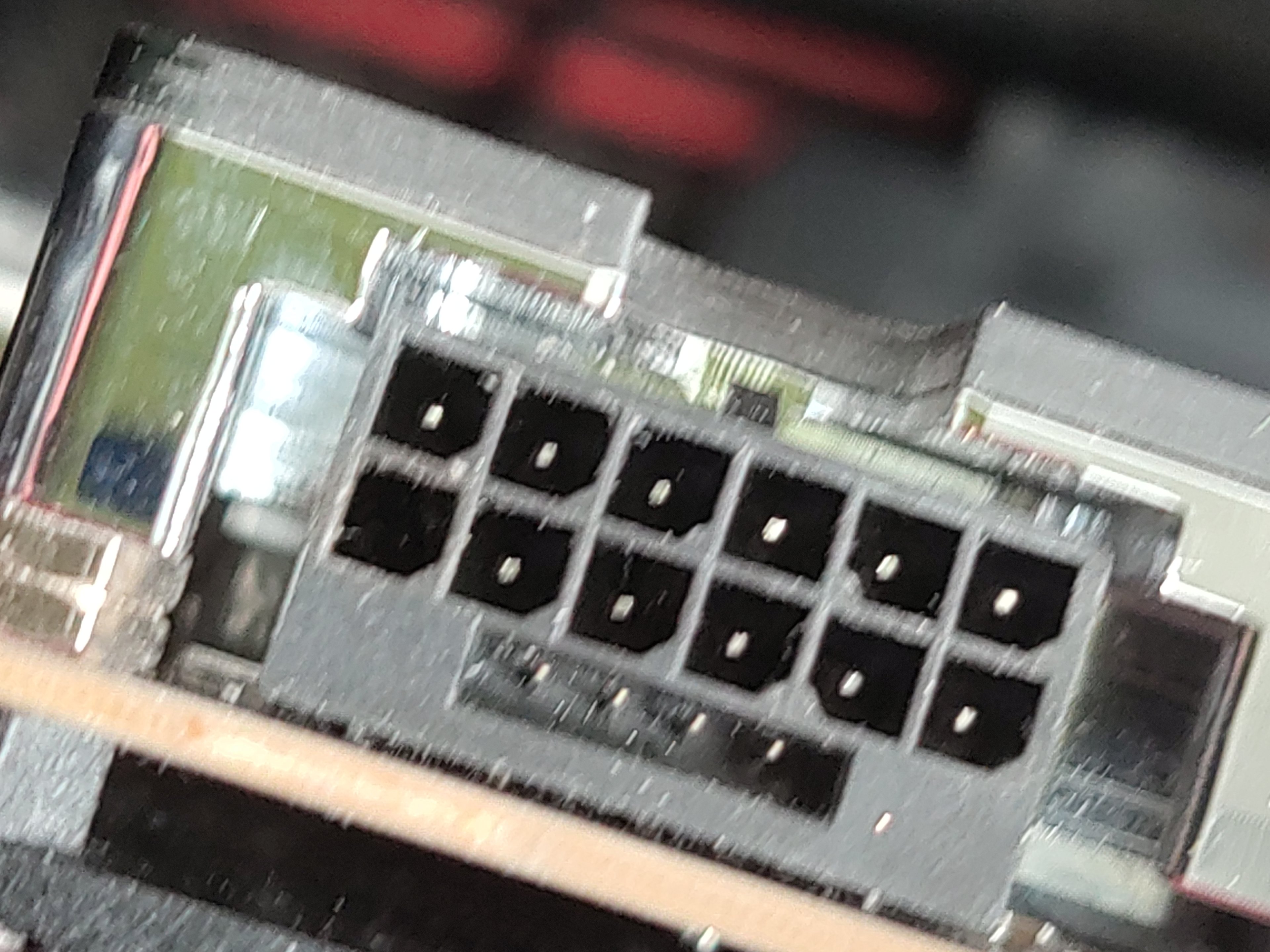

Habe mich gewundert warum mein WireView Pro 2 dauernd ausgibt das seit vorgestern die Leitungen zu unterschiedlich ausgelastet sind. Also mal ausgesteckt um die Kontakte zu prüfen, Fotos gemacht und wieder neu eingesteckt. Ein Kontakt sah etwas verfärbt aus, deswegen Foto gemacht. PC wollte erstmal nicht starten, deswegen wieder alles raus und nochmal angeschaut. Ein PIN war nicht mehr zu sehen und zwar genau der der vorher verfärbt war.
Wieder alles zusammen gesteckt und Probehalber ( ja war dumm aber ich wollte es wissen ) den PC angeschaltet. Alles funktioniert und ich hab auch keine Imbalance im WireView mehr. Dafür nen PIN weniger. Jetzt meine Frage:
Wie dringend sollte ich den Stecker reparieren (lassen)?
Sehe ich das richtig das darüber einfach nur der Strom zurück geht?
Warum fließt darüber laut WireView Pro 2 immer noch Strom?
Siehe Oben.

Die Kontaktstifte sollten in der Regel Rastnasen haben.
Vielleicht ist der raus gerutscht.
Kann man den Stift nicht wieder rein schieben, so das er wieder arretiert?
Edit:
OK. Das ist an der GraKa.
Dann sieht es schlecht aus mit Stift wieder rein schieben.

Wenn ich mich nicht irre, müsste das Pin 1 sein - einer der 12V Pins.
Bei Masse würde ich sagen 'einfach weglassen, macht keinen großen Unterschied' weil hier viel vom Strom über den PCIe Slot geht, aber bei 12V ist das etwas schwieriger.
Allerdings sollten trotzdem die Pins bei einer 450W GPU nicht über die Spezifikationen hinaus geraten, womit das noch OK wäre. Bei einer 5090 wäre das kritischer.

Das frage ich mich auch grade. Ich dachte, hier werden die 12V Bahnen individuell gemessen. Kannst du sehen, ob hinten Durch noch ein Teil vom Pin übrig ist, der vielleicht noch Kontakt hat?
Schaue ich später nach...mit Taschenlampe und Lupe...mit dem Alter wird man weitsichtiger :freak:
/Edit: ein kleines bisschen PIN ist noch da. Wahrscheinlich deswegen.

da ja nur der Stecker auf der Karte defekt ist, ist eine Reparatur recht einfach.
Sei es dass man selber zum Lötkolben greift, oder die Karte zu einem der zahllosen Reparaturservice (Letsfix und ähnliche) gibt, wobei das vermutlich dann alles in allem recht viel kosten kann, auch wenn da "nur wenig zu tun ist". Alternativ gibt es auch noch Repaircafes. Einfach mal schauen, ob es in deiner Nähe eines gibt, bei dem auch Lötarbeiten gemacht werden und mal hingen und fragen (GPU und neue Buchse am besten direkt im Rucksack mitnehmen)

Kleines Update:
Konnte jetzt den Pin zurück biegen. Sieht jetzt unter der Lupe nicht so toll aus, funktioniert aber und WireView 2 Pro gibt auch keine Fehler aus.

Ranayna schrieb:
Puh, ist da der Pin im Stecker tatsaechlich nicht abgestuetzt damit man den nicht einfach von vorne wegdruecken kann?
Ja so ist es, der Metallstift bzw. Pin kommt aus der Platine raus, hat nen 90° Winkel und geht dann in die Buchse rein. Es hatten 1,5mm zum Kurzschluß gefehlt weil er fast den Ground Pin dahinter berührt hat.

Noch eine Ergänzung:
Nach den Fotos habe ich gemerkt das mit jedem Steckvorgang der Strom sich etwas anders verteilt. Hab dann mal Probemässig einmal gesteckt und an den Kabel gewackelt, das reicht schon damit sich die Stromverteilung ändert.
