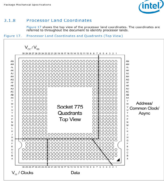

habe beim Ausbau meiner CPU einen verbogenen PIN entdeckt auf dem Sockel des MB. Wollt ihn geradebiegen und dann ist er mir zur Hälfte abgebrochen.
Habe von Intel ne PDF downgeloadet um zu gucken um welchen PIN es sich da handelt.
Problem ist jetzt ich weiss nicht wie die Zeichnung zu verstehen ist?
Ist das eine Draufsicht der CPU oder eine Ansicht von unten?
Dementsprechend handelt es sich dann um einen VSS Pin also Masse oder einer von den Common Clocks. Meiner Meinung nach ist es der V30 Pin bei Draufsicht auf das MB!
Ist ein P35 DS4 Board!
Auf was muss ich mich da einstellen?

Steht doch in der Mitte. "Socket 775 Top View". Sockel 775 Draufsicht.

Du hast an der CPU eine PIN1 Markierung (das Dreieck) demnach sollte doch klar sein ob es eine draufsicht ist.

Ok sry hab ich in all der Aufregung übersehen!
Ok demzufolge ist es ein Massepin!
Das wäre doch nicht so schlimm oder?
Die CPU läuft übrigens mit dem Board! Also bisher gabs keine Abstürze!

Wenn es laut Datenblatt ein Massepin ist, kannst du einfach versuchen ob das Ding noch läuft, wird es mit hoher Wahrscheinlichkeit auch :) Hatte das Problem mal zu Sockel A Zeiten, lief ohne Mucken.
