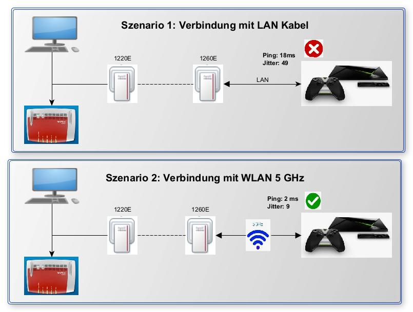

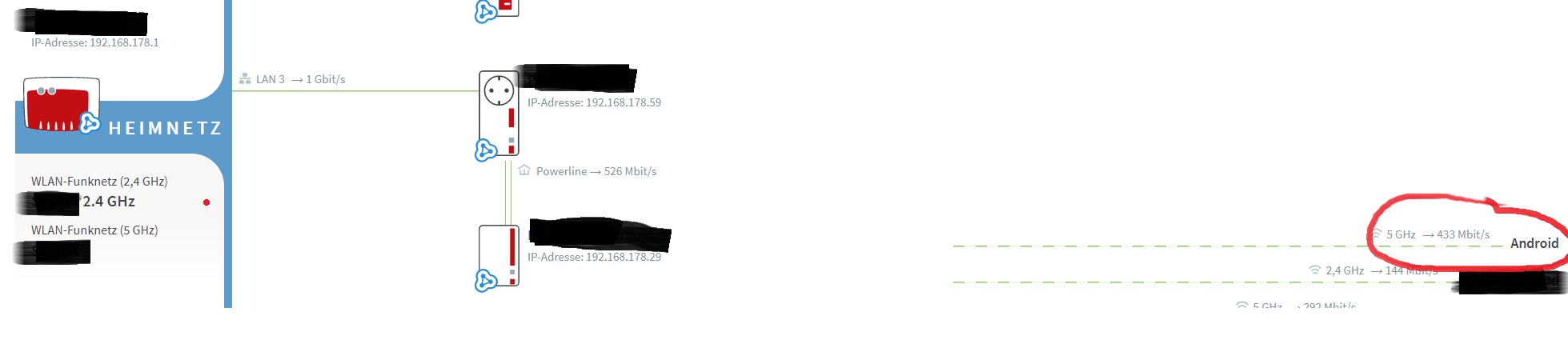

Ich Streame vom PC aus per Powerlan zum nVidia Shield; der 1260E stellt noch WLAN zuer Verfügung.
Verbinde ich den Shield direkt mit LAN-Kabel an den 1260E ist Ping / Jitter total schlecht .. per WLAN 5Ghz sehr gut für's Streaming ..
Zur Veranschaulichung ein Bild, was ich meine (die gemessenen Werte sind vom nVidia-Gamestreaming und bestätigen sich in Moonlight).

Okay, das habe ich sozusagen vergessen, der 1260E ist als Powerline Brücke eingerichtet .. der Shield is also (wie im Bild zu sehen ) direkt und immer daran angebunden

darum geht's nicht .. mit dem DLAN bin ich zufrieden, habe ca. 560 MBit was locker zum streamen in 8K ausreicht....
Es geht darum, das ich mich mit dem 1260E einmal über LAN verbinde => schlechter PING
und einmal über WLAN => guter PING

oke, das heisst also, der 1260e hat keine wlan verbindung die er von der hauptbox abgreift, sondern wirklich nur die connection ins lan über dlan?
das habe ich grad noch mal geprüft .. laut Mesh-Übersicht in der Fritz ist das genau so .. Connection per DLAN and die Box und macht ein WLAN auf .. und da ist der Shield drann
