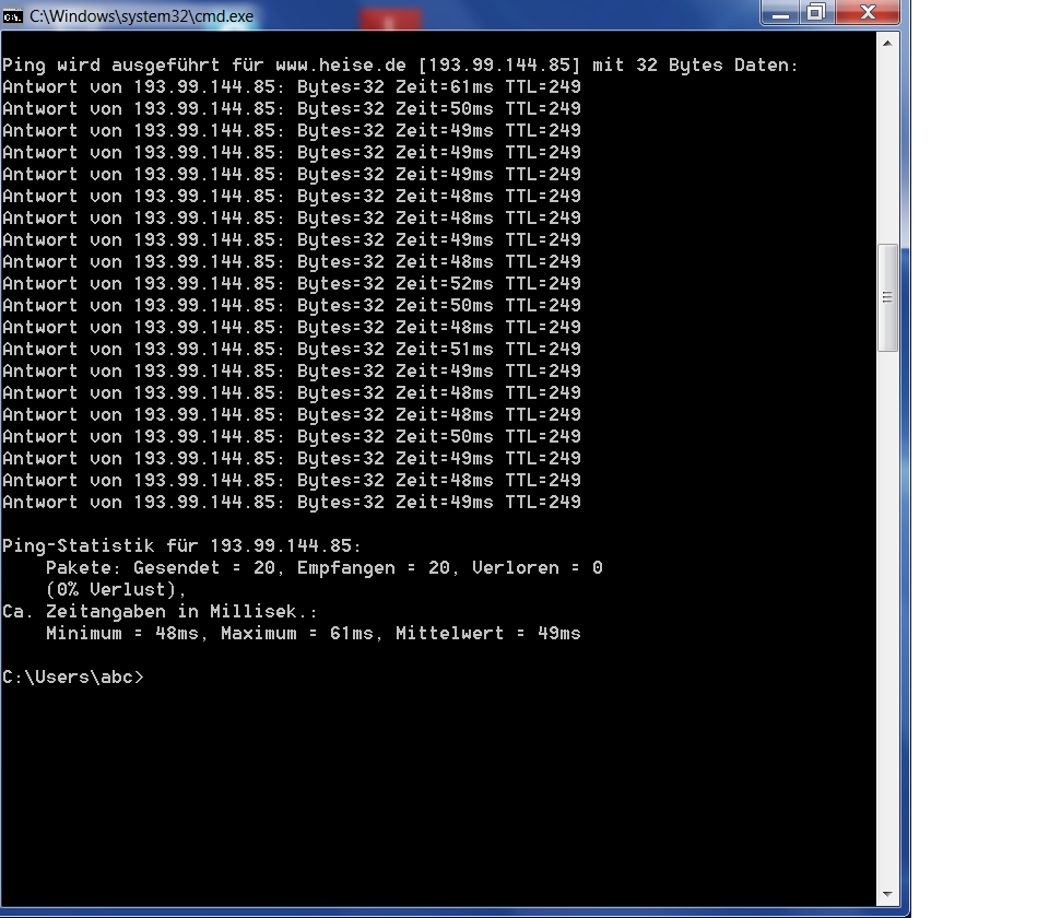

Ich hab mittlerweile den Router auf Werkseinstellungen zurückgesetzt, und so richtig hat es nichts gebracht. Zumindest hab ich in Spielen immer noch den selben Pingchaos. ALLERDINGS wenn ich über die cmd einen Server anpinge, sieht das diesmal schon wesentlich stabiler aus (siehe ping2.png), Pakete gingen bis jetzt noch keine verloren und idr ist der Ping auch konstant.

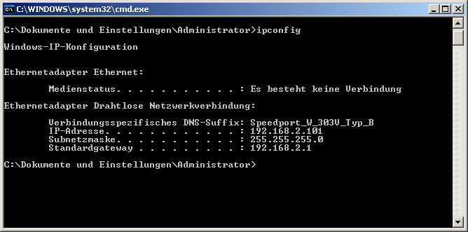

Zum anpingen des Routers musst du dessen IP kennen. Sollte als Gateway in deinen Netzwerkeinstellungen zu sehen sein. Mach mal ein "ipconfig" auf der Kommando-Zeile.
/edit: 192.168.178.1 ist die IP deines Routers. Siehe deinen Screnshot von traceroute.
