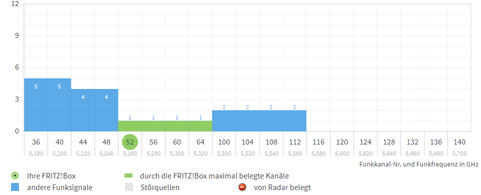

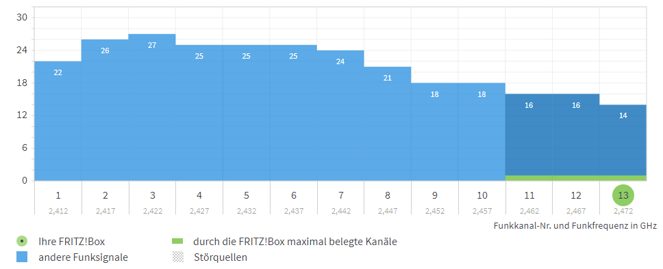

Funkkanal Besetzung:
Naja, 5 GHz ist eben ein anderer Frequenzbereich. Dieser ist nicht so überlaufen wie 2,4 GHz, d.h. die Konkurrenz bzw. die Störeinflüsse sind deutlich weniger. Die Kanäle bei WLAN-n (2,4) überschneiden sich. D.h. Kanal 1 und Kanal 2 sind nicht nebeneinander, sondern ein Stück übereinander. Genau genommen überschneidet sich Kanal 1 auch noch mit Kanal 3. Da es nur 11 bzw. 13 Kanäle gibt, kann man sich denken wie schnell man sich mit den Nachbar-WLANs ins Gehege kommt. Auf 2,4 GHz funken zudem nicht nur die Nachbar-WLANs, sondern auch sowas wie Funkmäuse/-Tastaturen, Babyphones und dergleichen. Auch erzeugen zB Mikrowellen technisch bedingt Störungen in dem Bereich - obwohl sie kein WLAN haben ;)
5 GHz ist dagegen deutlich leerer. Vor allem ist der Bereich größer, um Überschneidungen zu vermeiden. Da WLAN-ac der neuere Standard ist, sind auch die Übertragungsraten höher - zumindest in der Theorie. Das Problem ist nämlich, dass hohe Frequenzen (5 GHz sind mehr als 2,4 ;) ) von Wänden, etc. stärker geschluckt werden. Am Ende führt das dazu, dass 5 GHz WLAN tendenziell eine geringere Reichweite hat. Das hängt aber WLAN-typisch massiv von den örtlichen Gegebenheiten ab (zB Bausubstanz).
Ein WLAN-ac-Adapter ist im übrigen abwärtskompatibel zu WLAN-n. D.h. er kann sowohl im 5 GHz Bereich funken als auch im 2,4 GHz Bereich. Allerdings muss natürlich der Router oder ein etwaiger Access Point ebenfalls WLAN-ac bzw. 5 GHz unterstützen.
50+ Mbit/s via WLAN können durchaus schon anspruchsvoll sein. Das hängt wie gesagt von der Umgebung ab. Rein rechnerisch kann man sagen, dass 50 Mbit/s netto - also reale Übertragungsrate - 100 Mbit/s brutto entsprechen. Man kann sich denken, dass ein WLAN-n-Adapter, der nur 150 Mbit/s (brutto) kann, hier schnell an seine Grenzen stößt, wenn Entfernung, Störquellen, etc. hinzukommen. Ein 300er Adapter würde theoretisch max ca. 150 Mbit/s netto schaffen. Sofern man nicht in einem Bleibunker wohnt oder direkt neben einem Mikrowellen-Testzentrum, sollte man damit eigentlich in 1-2 Zimmern Entfernung schon auf 50 Mbit/s kommen - theoretisch. Die Praxis zeigt sich natürlich erst bei einem Test vor Ort..
