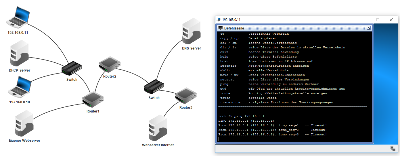

Liege ich da richtig, wenn ich für den "Webserver Internet" die Standardsubnetzmaske
255.255.0.0 und IP 172.16.0.1 wähle?
Oder verstehe ich da die Aufgabenstellung nicht richtig?

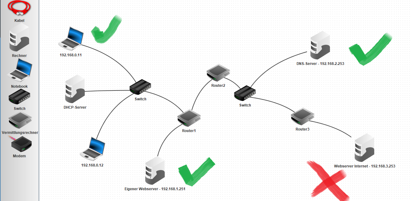

Denke ich richtig (Screen aus Filius), wenn ich den Routern zwecks Routing folgendes IPs vergebe?
Router1: 99.99.99.1
Router2: 99.99.99.2
Router3: 99.99.99.3
Die Filius-Datei kann ich gerne per persönliche PN schicken. Ich bin für jede Hilfestellung sehr dankbar.
Ich kriege leider keinen Ping von der 192.168.0.10 zur 172.16.0.1 hin.

Ich habe die Aufgabe etwas abgewandelt (um mehr zu verstehen) und komme jetzt über zwei Router in mehrere Netze (PING).
Leider aber nicht in das Netz 192.168.3.253.
Das angehängte Bild zeigt es etwas besser (Haken zeigen die pingbaren Rechner).
Weshalb ist der Rechner hinter dem Router3 nicht pingbar.
Für denjenigen, der mir seine kostbare Zeit opfert und mal einen kurzen Blick auf die Filus Datei werfen möchte, habe ich diese online gestellt.

Gib doch mal in dem Diagramm ganze Netze an (in CIDR Notation) dann kann man das auch direkt ablesen.
In deinem Filius Projekt haben Router 2 + 3 jeweils die 192.168.2.254. Das geht so natürlich nicht. Ändere Router 3 zB auf die 192.168.2.252 (die 253 hat ja der DNS belegt) und schon klappt es.
Wenn du lernen willst, dann schalte das automatische Routing aus. So wird das System dahinter auch etwas klarer.
So wie du das Netzwerk zusammengeklickt hast, würde nun aber jedes einzelne Paket, das vom DNS zum Webserver geht erst zu Router 2 gehen (das ist ja des DNS-Server's Default Gateway) und von dort dann zu Router 3, der ja das Subnetz vom Webserver verwaltet. Die Antwort jedoch, würde vom Webserver zu Router3 (sein GW) und dann direkt zum DNS gehen, also ohne Router2. Das liegt daran, dass du durch die zwei Router im selben Subnetz (192.168.2.0/24) auf dem Weg ins untergeordnete Subnetz (192.168.3.0/24) stets über das Default Gateway des 192.168.2.0er Netz gehen müsstest - es sei denn der DNS-Server weiß selbst, dass er 192.168.3.0/24 über Router3 erreicht und eben nicht über das Default Gateway. Diesen Umweg kann man schön mit traceroute sehen. Vom DNS zum Webserver = 3 Hops, vom Webserver zum DNS nur 2 Hops.
Üblicherweise würde man eher alle 3 Router über ein Transfernetz (zB das 99.99.99.0/24) per Switch verbinden und dann jeden Router nur sein(e) Subnetz(e) verwalten lassen. Dann gibt es immerhin keine Umwege wie im obigen Beispiel. Das Routing muss entsprechend so sein, dass jedes Gateway - also jeder Router - weiß über welchen anderen Router (Stichwort Transfernetz-IP) er die jeweiligen Subnetze erreichen kann. Eigene bzw. direkt verbundene Subnetze müssen nicht explizit geroutet werden, Router 1 weiß also automatisch, dass er 192.168.0.0/24 und 192.168.1.0/24 intern von Port zu Port routen muss.
Vielen Dank Raijin für den ausführlichen Tipp und Erklärung mit dem Router (und allen Tippgebern). Da hat sich ein Fehler eingeschlichen (doppelte Gateway-IP bei Router 3). Habe ich behoben und funktioniert. Ich bekomme es mit der abgewandelten Aufgabenstellung hin über drei Router eine Verbindung in die Netze herzustellen und versuche es am Wochenende mit der geforderten Aufgabenstellung zu lösen. Ich halte euch auf den Laufendem.

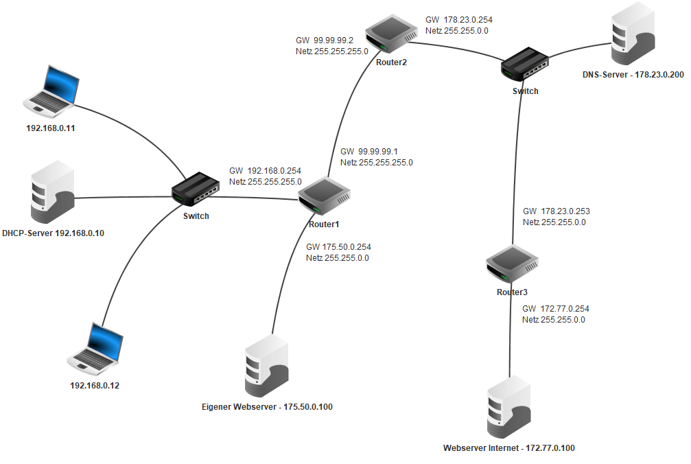

Wie versprochen im Anhang das fertige Netzwerk. Ich habe von jedem Rechner auf alle Netzwerkkomponenten Zugriff.
Ich werde noch ein wenig darüber nachdenken und meine Aufgabe Ende nächster Woche abschicken. Bin gespannt ob ich es so richtig gemacht habe und halte euch auf dem laufendem.

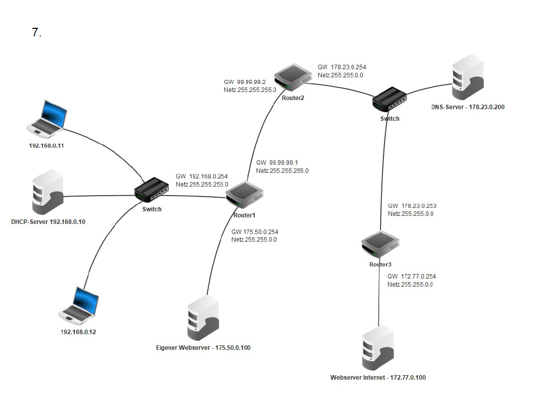

Meine Aufgabe wurde durchgesehen und benotet. Ich habe auf die gesamten Aufgaben (bestand aus weiteren Fragestellungen, welche ich hier nicht gepostet habe) 100 % bekommen, sodass der Lösungansatz richtig war. Unten habe ich euch nochmals das Bild beigepackt.Lösung.png
