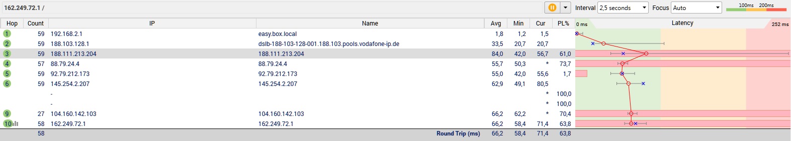

Im Vodafone-Forum hat sich jemand gemeldet, der die gleichen Probleme hat (Pingspikes und Download-Einbrüche zwischen 18 und 23 Uhr). In seiner Routenverfolgung sieht man, dass es an dem Arcor-Server in Düsseldorf (188.111.213.204) klemmt, über den ich auch drüber muss offenbar.
https://forum.vodafone.de/vodafonede/attachments/vodafonede/1234567/1998/1/2016-10-10.jpg

Bei mir hängt es lt. tracert zwischen 104.160.142.101 und 162.249.72.1, also St. Louis und Los Angeles (wo der Server steht).

Anhand des Logs sieht man doch aber ziemlich eindeutig, dass das Problem irgendwo zwischen 2. und 3. Sprung liegt. SO interessant ist das dahinter jetzt nicht.
