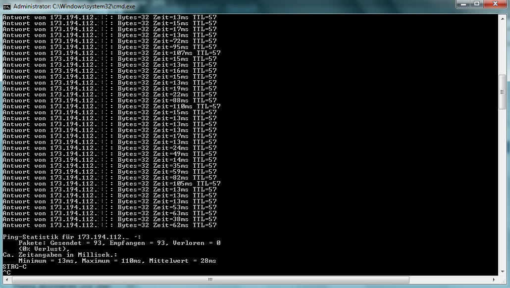

In letzter Zeit kann ich keine Spiele mehr zocken ohne in unregelmäßigen Abständen massive Pingspitzen zu bekommen. Das Spiel fängt daraufhin an zu laggen und es wird unspielbar für eine kurze Zeit. Danach ist wieder alles normal bis zur nächsten Spitze.
Da ich erst dachte es läge an meiner Leitung habe ich Madame Google angepingt was die Pingspitzen aufzeichnete (Screenshot ist beigefügt). Leider kommen diese auch in anderen Netzwerken vor, deswegen muss das Problem logischerweise an meinem Laptop liegen.
Also habe ich mich vor den Ressourcenmonitor gesetzt, während ich Google anpinge und versucht Unregelmäßigkeiten bei Prozessen im Netzwerk oder auch bei der CPU Auslastung zu erkennen wenn die Spitzen auftreten.
Leider ohne wirklichen Erfolg. Es liefen keine Hintergrundprogramme, CPU Auslastung war höchstens mal bei 14%. Das einzige was mir mal aufgefallen ist, ist der Prozess "svhost.exe (LocalServiceNoImpersonation)". Die Deaktivierung dieses Dienstes hat die Pingspitzen komischwerweise vergrößert :D

Kann auch ein defektes Kabel sein. Klar, beim zocken muss jedes Paket sitzen, sonst wird es übel mit dem Spielen.
Schon mal ein ping -t heise.de für 10 Minuten laufen gelassen? Am besten noch einen Dauerping auf den eigenen Provider laufen lassen (oder eine Seite, die dieser hostet - denn zB Telekom.de läßt sich m.W. nicht anpingen).
Ganz wichtig: Traceroutes machen - am besten zum Gameserver auf dem Du spielst. Beispiel: tracert 123.45.67.89
Wenn unterwegs Pakete flöten gehen, liegt es je nach "Ort" am Routing (innerhalb Deines Providers oder am häufigsten: am Übergabepunkt Provider -> Provider (Gameserver)).

nagut.. nun weisst du, mit wlan sind probleme da.... teste doch mal mit einem kabel... (und falls du kein langes kabel hast, darfst du den pc bestimmt ohne erlaubnis in die nähe des routers aufstellen...)
Je nach Spiel und Settings kann die hohe Auslastung bei GPU/CPU auch für "lag-ähnliche" Phänomene sorgen ;) WLAN... Klar, da kommt nicht immer alles durch...

Hier mal ein tracert nach heise.de
1 * * * Zeitüberschreitung der Anforderung.
2 10 ms 9 ms 9 ms 1212a-mx960-01-ae12-1010.sge.unity-media.net
3 26 ms 11 ms 10 ms 1211f-mx960-01-ae1.dtm.unity-media.net
4 13 ms 13 ms 11 ms 1411g-mx960-01-ae8.nss.unity-media.net
5 13 ms 13 ms 13 ms gi1-15.c1.d.de.plusline.net
6 13 ms 13 ms 17 ms heise1.f.de.plusline.net
7 14 ms 13 ms 13 ms redirector.heise.de
Ich gehe mal davon aus, dass das Problem von meiner Seite kommt wenn schon beim ersten Mal ne Zeitüberschreitung kommt :/
