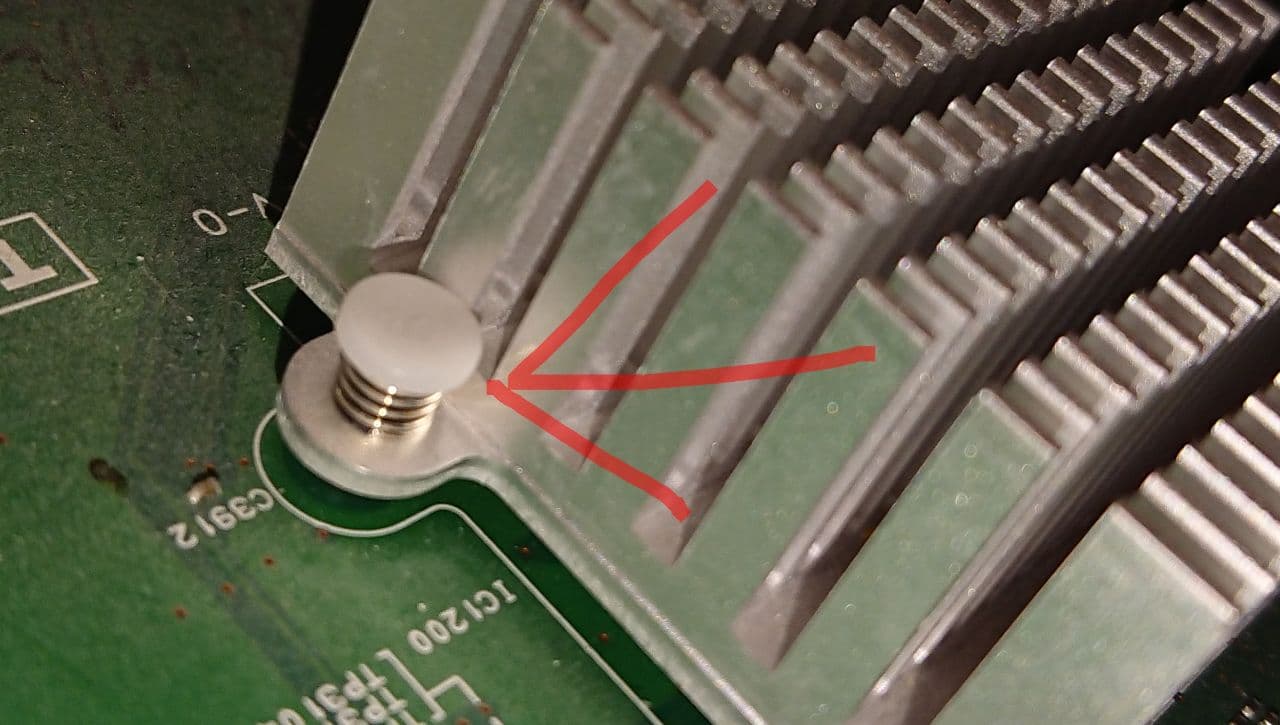

Sehen in meinen Augen anders aus. Aber ohne etwas genauere Angaben ist das schwer zu sagen.
Um was geht es? Was für Maße werden benötigt?
Maße weis ich nicht.

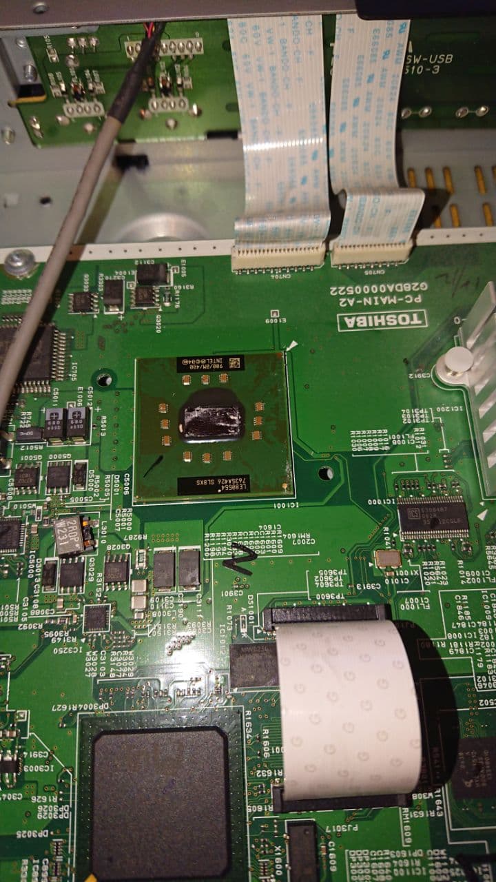

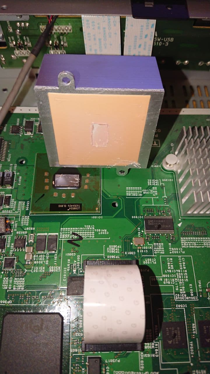

Es geht um ein Kühlkörper für ein Chip in einem HD DVD Player.
Habe das ding beim anheben klackern hören. Habs geöffnet und es war ein PIN weg und einer war locker und brüchig.
Entfernt, weggeschmissen. Dachte erst ich klebe es mit CPU Klebepaste dran.
Wollte aber vorher fragen ob man diese plastig Dinger kaufen kann und welche das sind.
Wie gesagt würde ich das sonst eben kleben.
Viel abwärme produziert das teil ehe ja nicht.
Kein HD DVD Thema hier aufreisen.

Ich denke nicht, dass es hier standardisierte Abmessungen gibt. So lange du also nicht sagen kannst, welche Abmessungen du brauchst, wird dir niemand sagen können, welche Pins genau du brauchst.
Aber evtl passen ja die Pins vom Kühlkörper daneben. Dann hättest du die Maße.

Bei den Pushpins ist doch nur der Durchmesser und die Laenge relevant. Wie der Rest ausschaut ist ja nur kosmetik, solange der Kopf nicht zu gross ist.
Hast du die Federn noch? Dann kannst du ja grob die Laenge messen: Von der Oberseite der Platine die Hoehe des Chips + die Dicke der "Nase" am Kuehlkoerper + die Laenge der zusammengedrueckten Feder + die Dicke der Platine + 1 Millimeter extra.
Fuer die Dicke den Innendurchmesser der Loecher messen, relevant ist da die Platine, am Kuehlkorper ist wahrscheinlich etwas groesser.
Reaktionen: mannduro
Ok danke für die Info.
Die PINS die ich fand (erste Post) waren schon richtig.
Wollte nur sicher sein. Hat bestens gepasst.
Kleine Wärmepatt drauf, klick, klick, fertig.
Und wo schonmal dabei, auch den Lüfter gegen leisen getauscht.
