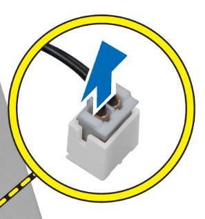

Beim letzten Punkt wäre es natürlich toll, ohne Löten auszukommen, sondern den Widerstand oder FanMate über den dafür vorgesehenen Stecker anzuschließen, hier ein Bild, wie er aussieht:
Quelle: https://dl.dell.com/topicspdf/optiplex-9020-desktop_owners-manual2_de-de.pdf Seite 22.
Weiß vielleicht wer, was das für ein Stecker ist, ob der schon wieder proprietär ist? Der FanMate 2 hat einen Standard-3pin-Stecker: https://img.letgo.com/images/96/e3/4f/9b/96e34f9bd155d133742a3aad88a7600a.jpeg?impolicy=img_200
