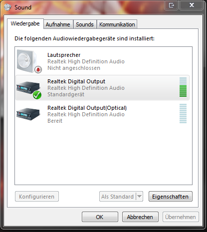

Als Standardausgabegerät habe ich S/PDIF ausgewählt, auch der grüne Balken schlägt aus, wenn ich Musik abspiele, aber den Receiver scheint das nicht zu interessieren.

hi,
probiers mal mit digital/optical, musste ich bei mir auch einstellen obwohl ich ein koaxkabel benutze.
@Willmehr
Super, jetzt habe ich Sound... heißt also, dass Realtek die Anschlussbezeichnungen im Treiber vertauscht hat...?
Vielen lieben Danke für den Tipp, auf die Idee bin ich gar nicht gekommen :-)
