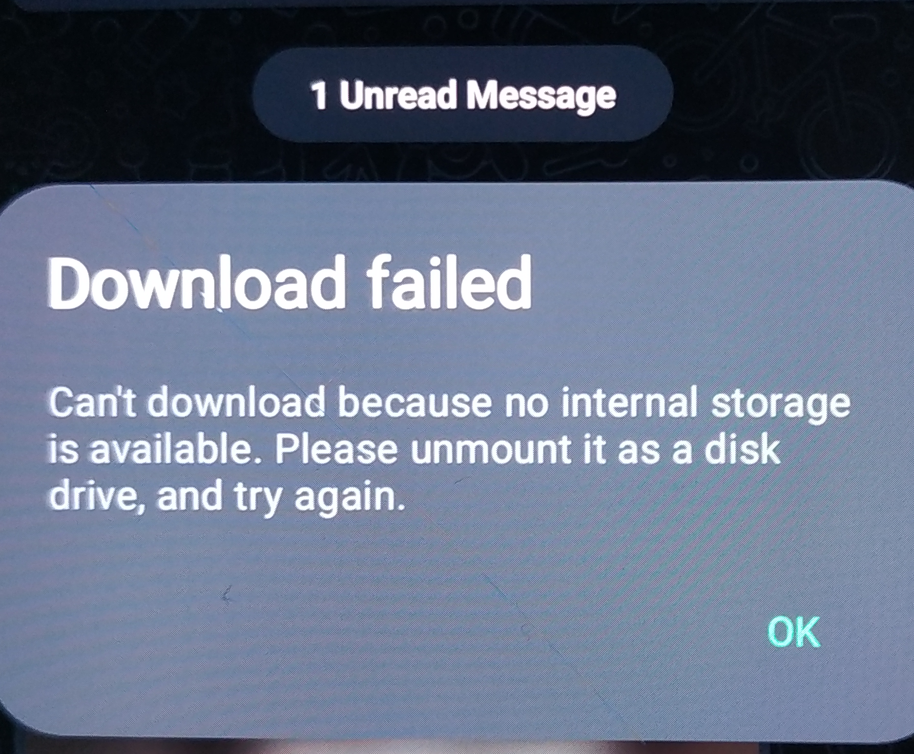

  • WhatsApp kann keine Bilder mehr speichern (Anhang 1)

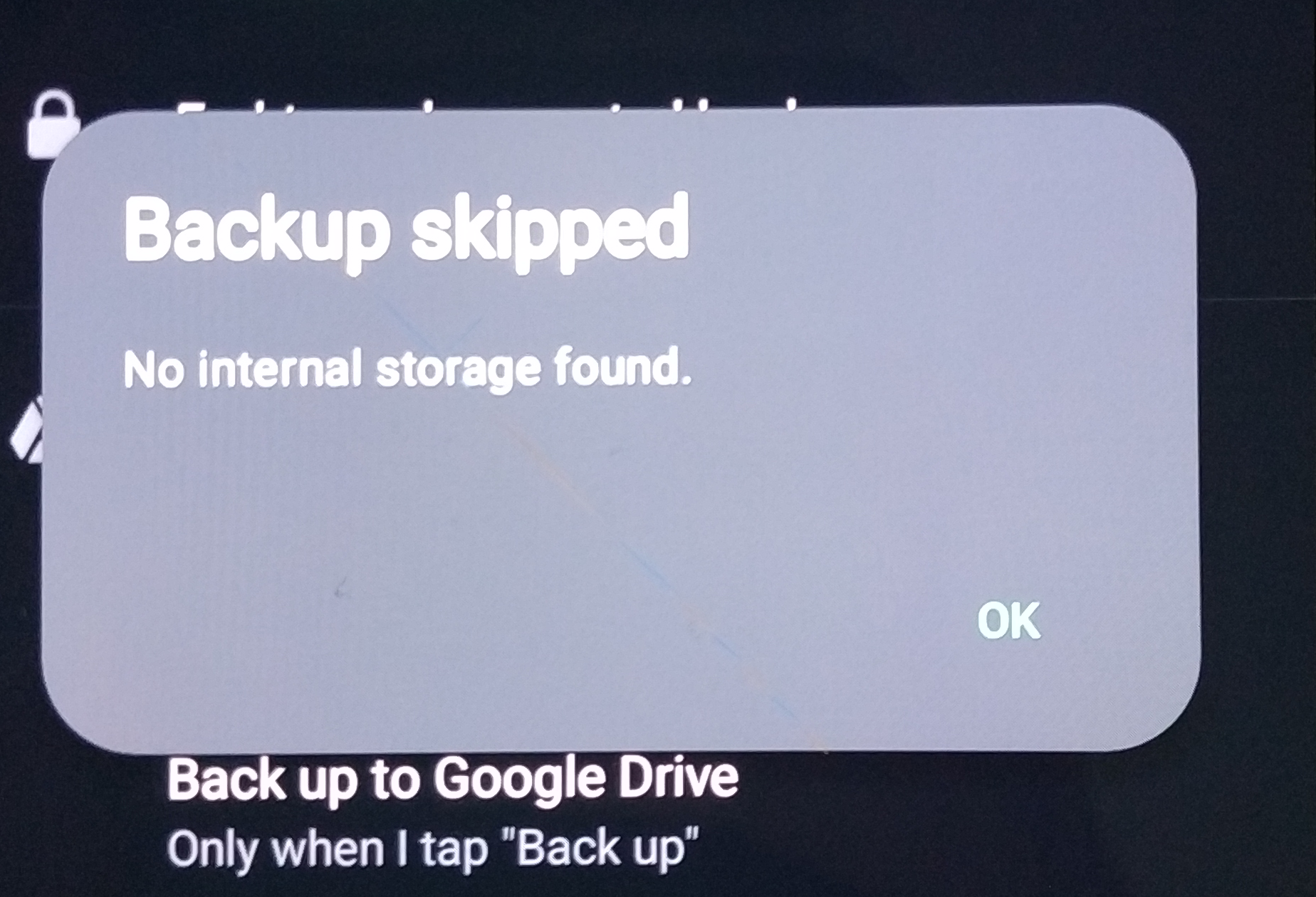

  • WhatsApp kann keine Backups machen (Anhang 2)

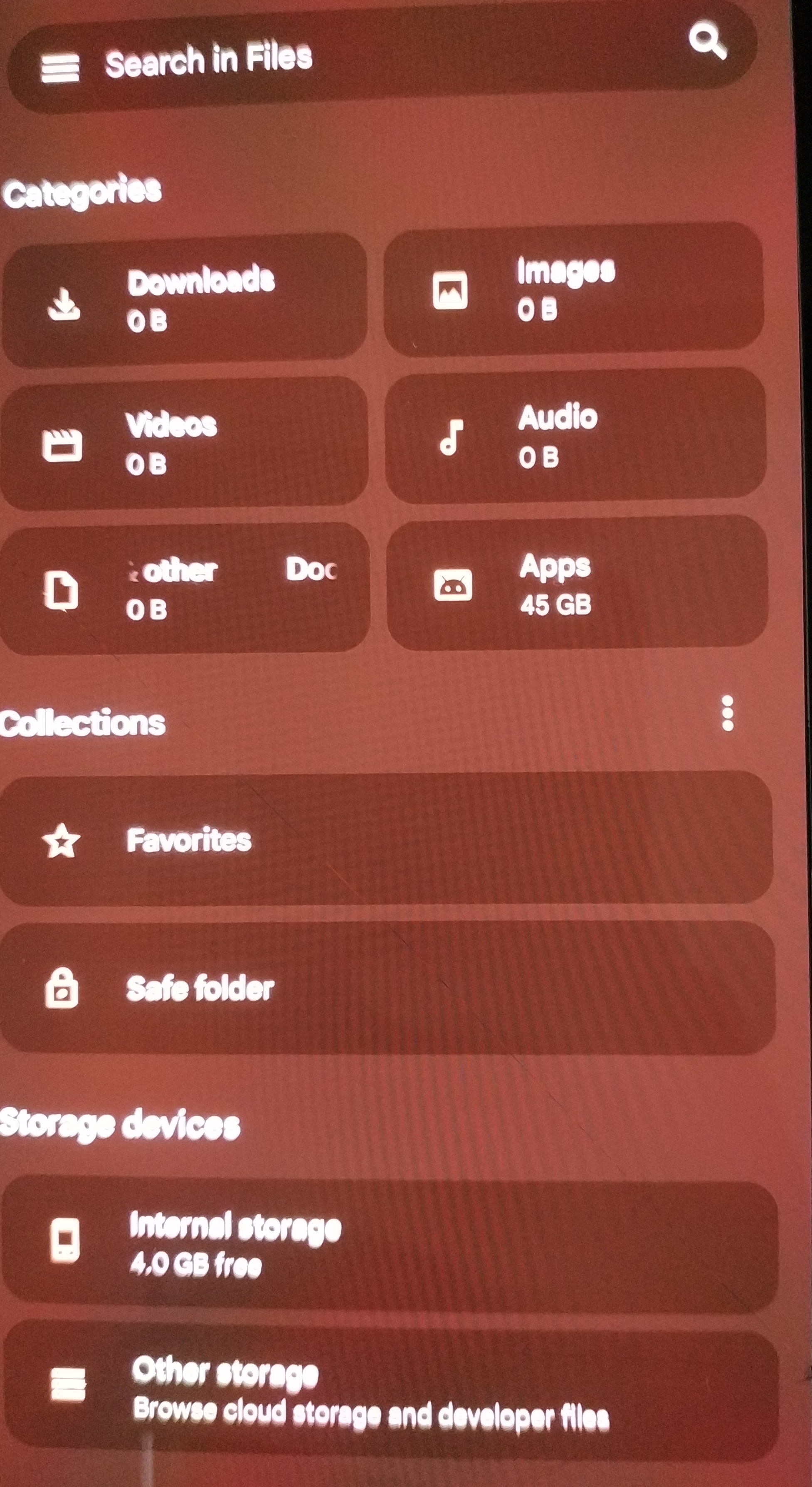

  • Ein Blick in die "Files"-App: Alles leer; anscheinend sind nur noch 4 GB frei, aber im Einstellungsmenü sind korrekterweise noch 44 GB frei (Anhang 3)
