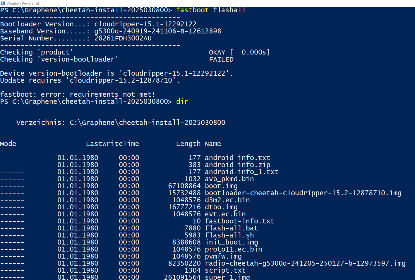

habe jetzt mit Fastboot das heruntergeladene Paket für mein Pixel 7 Pro auf dem PC, die Umgebungsvariable korrekt gesetzt und bekomme jetzt die Meldung, dass der Bootloader im Handy nicht passt. Der von Fastboot erwartete Bootloader cloudripper-15.2xxxxxxxx ist sogar im Paket enthalten, siehe Screenshot. Allerdings weiß ich jetzt nicht, wie der Befehl aussehen muss, um zunächst mal den neuen Bootloader auf das Handy zu übertragen...
So hangelt man sich von einem Problem zum nächsten.....
Jetzt suche ich nach dem passenden Befehl, um den falschen Bootloader auf dem Handy mit dem richtigen auf dem PC zu ersetzen.....

So, Entwarnung!
Jetzt hat's geklappt. Der Befehl "fastboot flashall" war falsch, die Rückmeldung mit dem unpassenden Bootloader irreführend.
Der richtige Befehl war "flash-all", nämlich der Aufruf der Batchdatei, die sich im Installationsverzeichnis des heruntergeladenen und zuvor entpackten Graphene-Betriebssystems befand. Danach fing der PC an, zu installieren.
Jetzt läuft ein GrapheneOS auf dem Handy und der Bootloader wurde anschließend mit "fastboot flashing lock" auch wieder gesperrt. So, wie es sein soll.
Der Befehl fastboot flashall hat mich auch stutzig gemacht. War mir nicht sicher, ob er von dir oder dem Script kam. Aber hat sich ja jetzt erledigt und GOS läuft. ;-)
