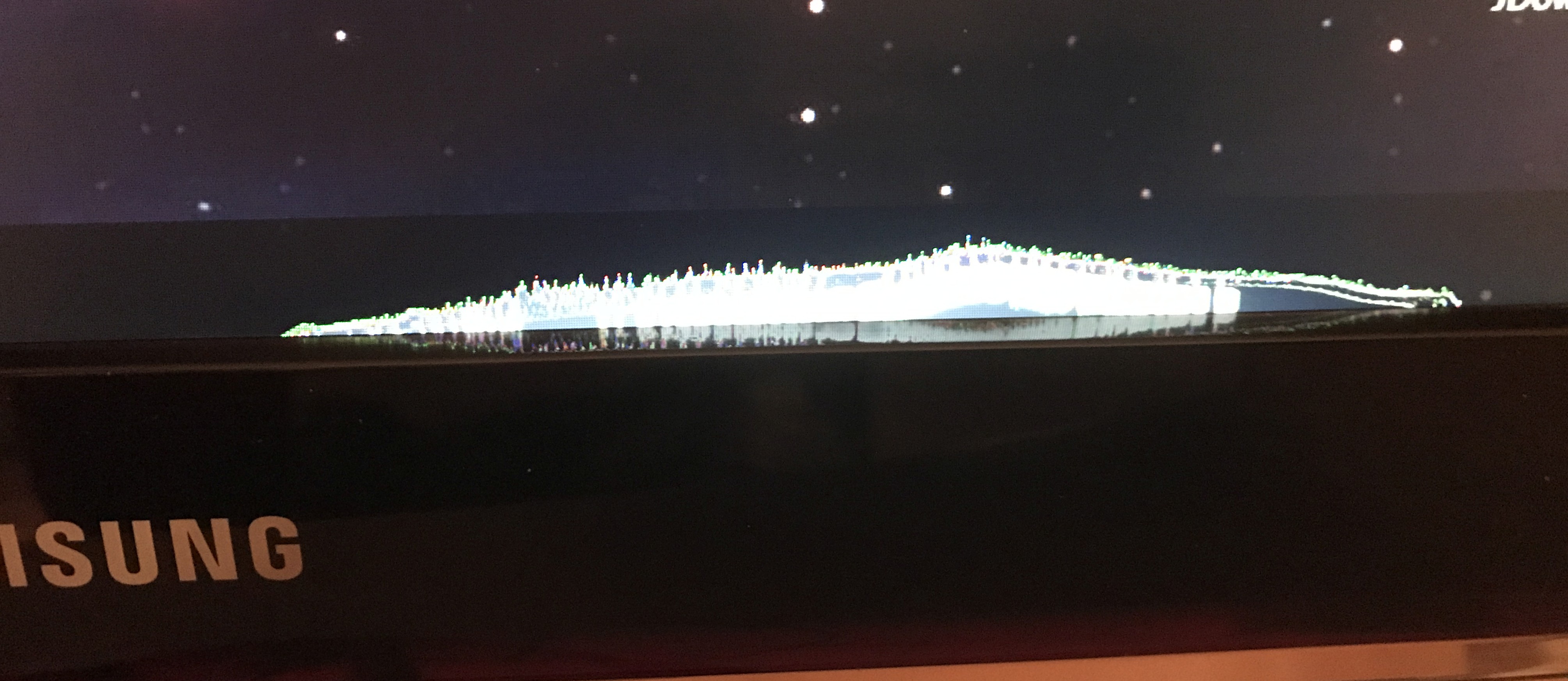

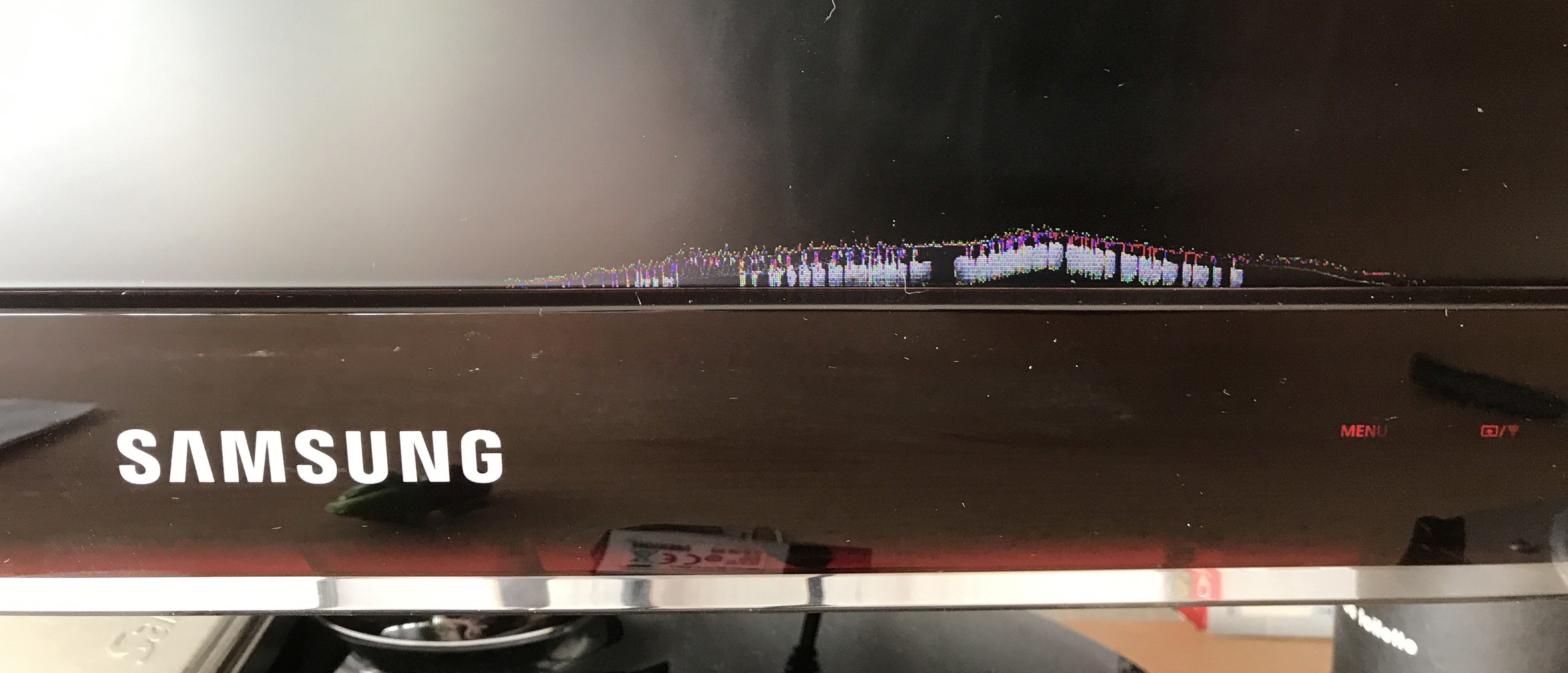

ich habe seit gestern am unteren Rand vom Monitor Flecken - keine Pixel - keine Ahnung genau wie ich
das nennen soll ;).
Könnt ihr mir helfen und sagen woher der Fehler kommen kann und ob das eventuell noch reperabel ist?
Hatte den Monitor an dem Tag in einem frustierten Anfall geputzt & Stunden später dann diesen Fehler -
nein ich habe ihn nicht nass gewaschen, eigentlich so wie immer außer dass ich einen falschen Reiniger
am Küchentuch erwischt habe *ärgere mich genug über mich selbst* :).

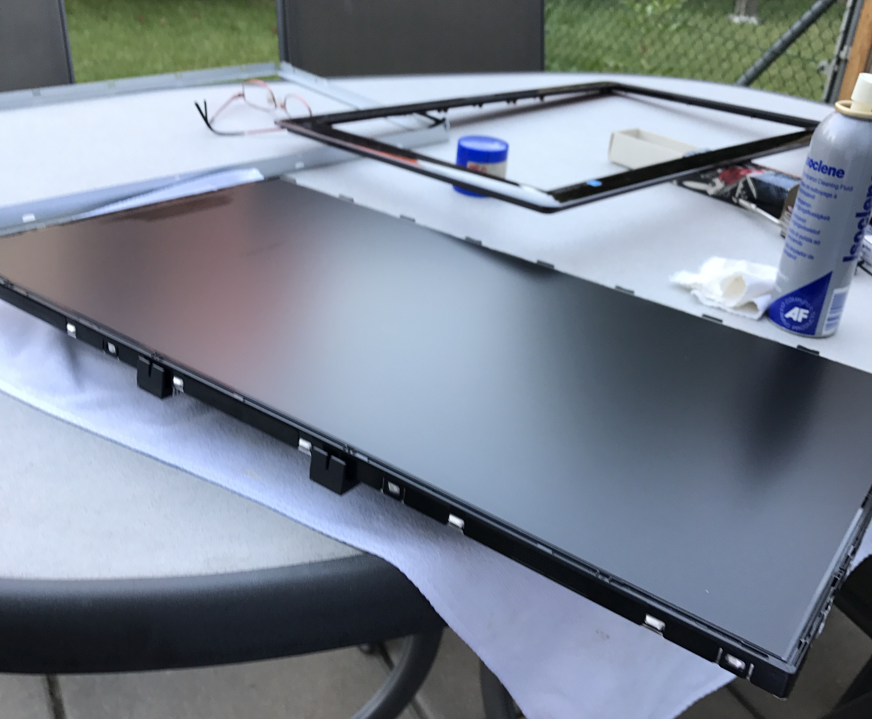

Hab den Monitor neugierig wie ich bin mal zerlegt, Feuchtigkeit hätte ich keine gefunden - vielleicht ja
auch alles nur ein blöder Zufall!

Kurze Antwort: der ist hin.
Lange Antwort:
Sieht schon danach aus, als ob sich Flüssigkeit angesammelt hätte (oder sehr starker Druck auf das Panel an der Stelle ausgeübt wurde).... und die wurde dann per Kapillarwirkung wieder nach oben gezogen.
Reparabel? Nichts, was nicht preislich einem Neukauf gleichkommt.
(Achtung Sarkasmus: probiers doch einfach aus und lass den Reiniger auch an anderer Stelle reinlaufen ^^)

Ich würde auf zu starker Druck auf das Panel tippen. Sieht nach zerstörten Kristallen aus.
mein Super Kalkreiniger (hatte mich ja vergriffen) gute Arbeit geleistet
ja in den er die Pixelstruckturen zerfressen hat durch die Kapilarwirkung

... wird ja auch so schön sauber mit dem Spirutusreiniger :D & nach meinem Versehen mit dem Reiniger, hatte ich vorerst gleich mit Isopropylalkohol versucht das Zeugs wieder wegzuputzen und am Abend als dieser kapillare Pixelfehler aufgetaucht ist, hatte ich "ich weiß sicher auch keine gute Idee" gleich mal als schnellen Erstlösungsversuch den Föhn geholt - es war ja schon spät & i was really in a bad mood :p

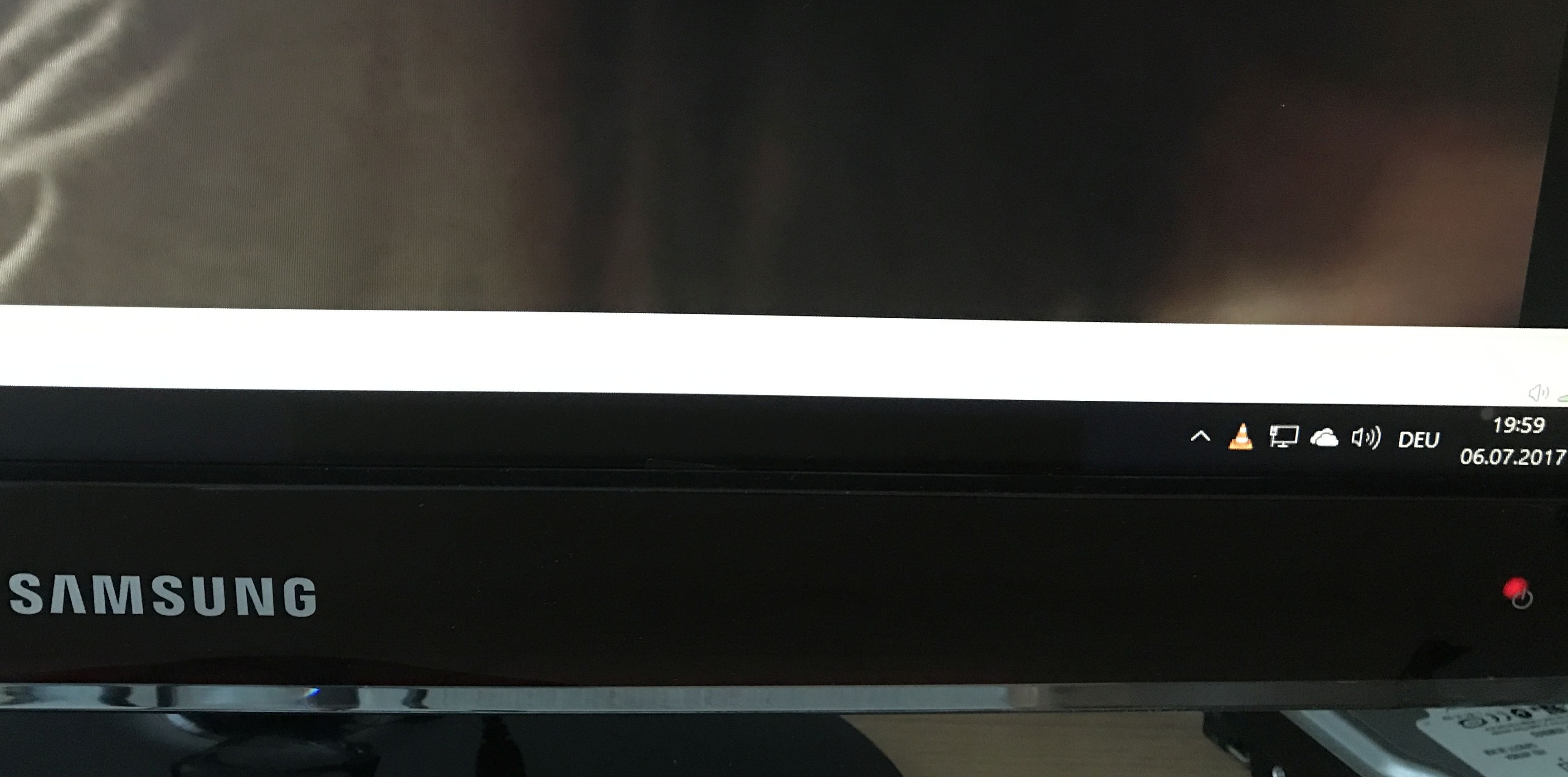

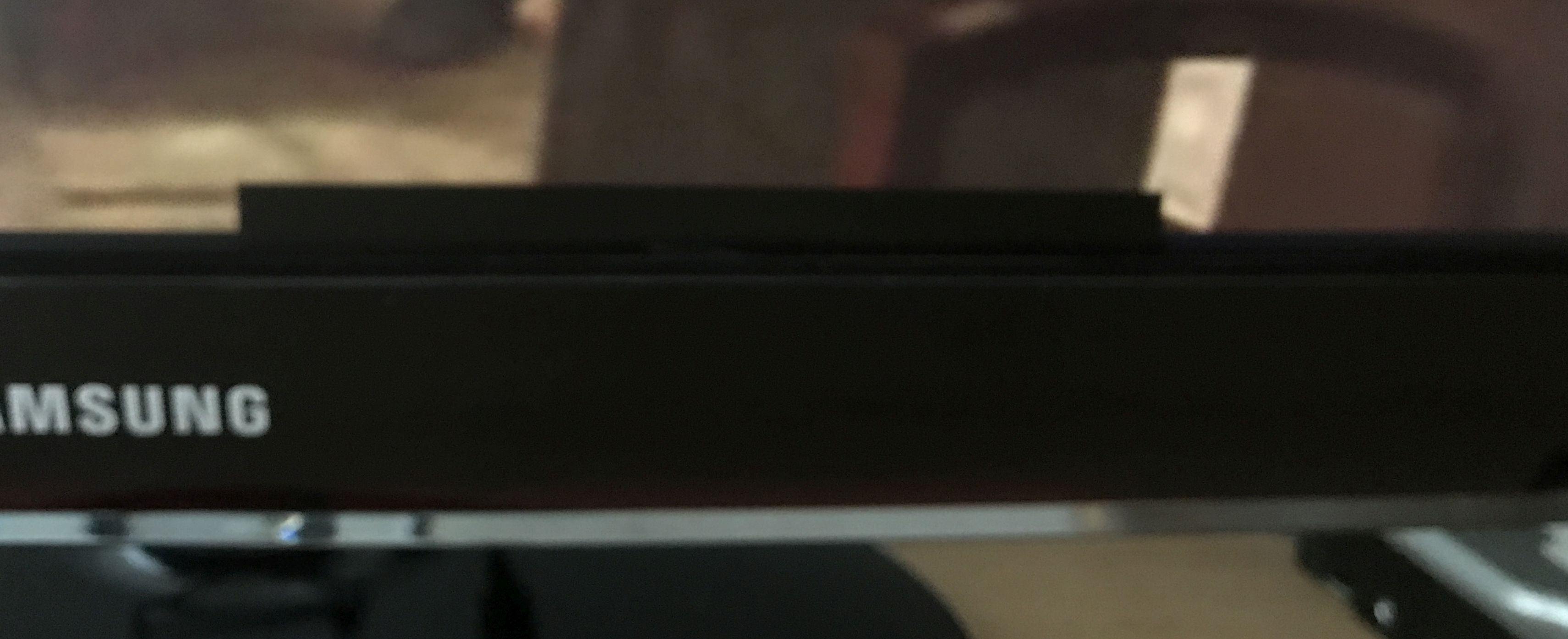

Ich habe heute nochmal alles bei Tageslicht zerlegt und man sieht wirklich wie schön sich der Kalkreiniger hinten in die Scheibe reingefressen hat, da ist nichts mehr mit trocknen :eek:, als kreative Kurzzeitlösung (bis zur Auswahl eines neuen) habe ich nun einen schwarzen Karton dazwischengelegt, damit ich mein Übel nicht ständig betrachten muss - Video gucken im Vollbild ist halt nun nicht mehr, aber das ist so und so besser via großem TV :evillol:
Danke euch allen auf alle Fälle für die Infos & ich werde nun wohl mal den Thread mit der Kaufberatung durchlesen um meinen tot geputzten Monitor beizeiten auszutauschen!
