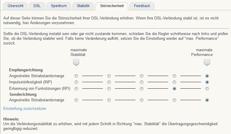

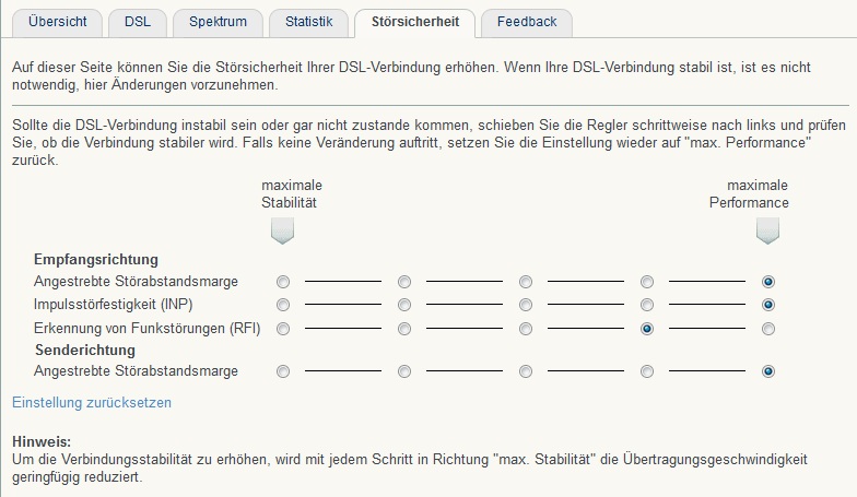

Egal btt, ich habe jetzt nochmal in der Fritzbox rumgespielt und die Geschwindigkeit ein Bisschen gedrosselt. Jetzt habe ich statt 14k zwar nur noch 13k, aber es läuft einwandfrei und ohne Einbrüche. Damit kann ich leben, solange bei meinem Nachbarn keine Probleme auftreten.
