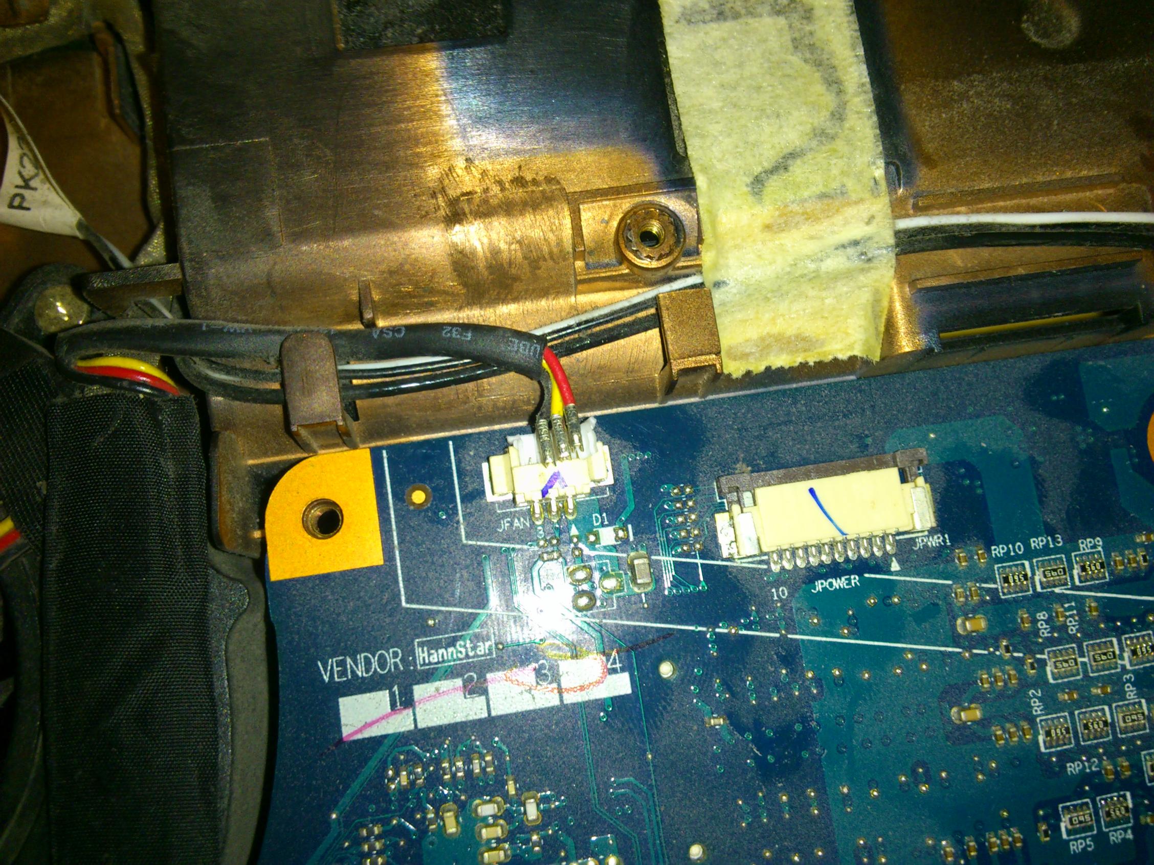

Wie man dem Bild entnehmen kann, ist mir beim zerlegen meines Laptops der Plastikkopf an dem Lüfterkabel des Laptops auseinandergebrochen. Beim Zusammenbauen konnte ich mit Tesa oder festem Drücken wahrscheinlich nur Kontakt mit dem roten und schwarzen Kabel (Masse und Volt) herstellen, dadurch lief der Lüfter beim Laptop starten dann nur 2 Sekunden.
Ich muss es also anderweitig reparieren. Die 3 Kabel zusammen sind 4mm breit. Jemand nen guten Vorschlag ? Löten ?

Erst einmal "Das ist ein Stecker" und nicht ein Plastikknopf. Solche Steckergehäuse sind vielfach genormt und auch einzeln im Elektronikhandel erhältlich.
Aber achte dabei auf die richtige Polung! Auf den Bild sind die Pins vom Kabel zu den drei Pins an der Buchse versetzt, zudem liegt bei einen Standard Lüfterkabel Rot (Plus) in der Mitte und Schwarz und Gelb außen.

Die Reihenfolge der Kabel (schwarz gelb rot) ist richtig, denn ich habe das Foto 5 Minuten, nachdem ich das Kabel herausgezogen habe, gemacht und so lief der Lüfter auch 2 Sekunden. Auf dem Foto schweben die Kabel über der Buchse und sind nicht eingesteckt, wahrscheinlich hast du es falsch gesehen (Ja das sieht mane echt schlecht).
Wollte das nur schreiben damit niemand auf die idee kommt die Kabel falsch einzustecken.
Edit: Ich will an der Unterseite der Buchse messen, ob das Tachosignal durchkommt. Gibt es da ein passendes Gerät ?

Daran habe ich schon gedacht das die Kabel nur lose darauf liegen, nur die Kabelfarben weichen halt von der Standartbelegung ab, wobei bei Geräten wo man nur Herstellerspezifische Ersatzteile verbauen soll sich mancher Hersteller nicht an üblichen Standards hält. Aber das musst du ja besser wissen wie die Kabel belegt waren.
Bei den Pins gibt es nun zwei Varianten, die eine umfasst den Stift komplett und bietet auch ohne Steckergehäuse einen sauberen Kontakt, bei der anderen Variante drückt nur ein Federkontakt einseitig auf den Stift, hier ist dann die Führung durch das Steckergehäuse nötig.
Bei der ersten Variante kann man sie Aufstecken und mit Heißkleber fixieren, oder sie mit Schrumpfschlauch isolieren und danach aufstecken.
Bei der zweiten Variante braucht man fast ein passendes Gehäuse.
So wie es aussieht ist es ein 4poliger Stecker, solche Stecker hatten auch die Audiokabel für die Verbindung CD Laufwerk zur Soundkarte.
Vielleicht passt sogar dieser http://www.ebay.de.Audio-Kabel-CD-DVD.
Die Steckerbelegung stimmt, habe ein Foto vom Auseinanderbauen gefunden. Habe die Stecker mit Paketkleber so fixiert, dass der Lüfter anläuft, die sollten also wirklich nicht mehr das Problem sein.
