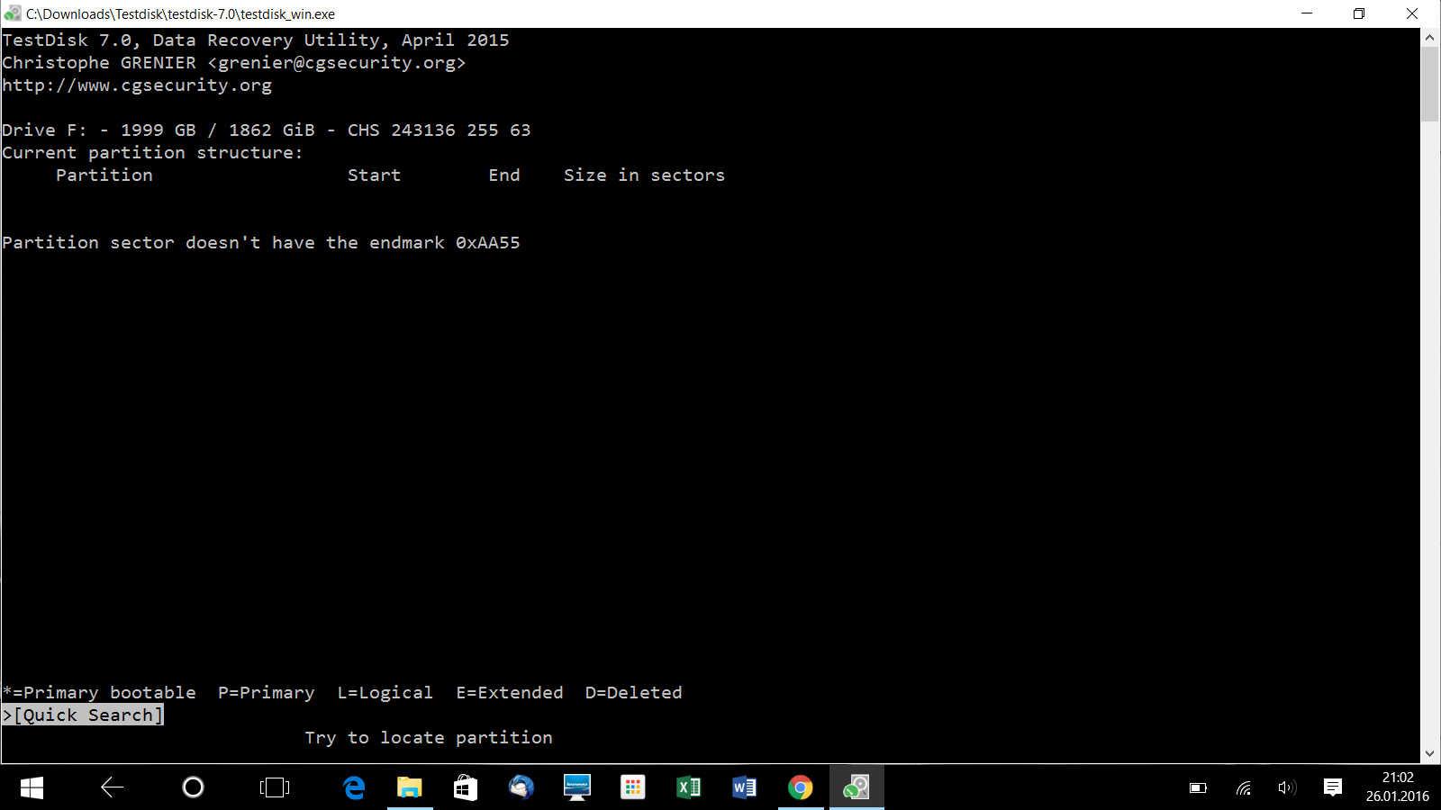

Eine Überprüfung mit Testdisk zeigt mir die Platte wie folgt an:
1999GB/1862 GiB
CHS 243136 255 63 sector-size=512
Menupunkt Analyze ergibt folgende Fehlermeldung: Partition Sector doesn´t have the end mark 0xAA55
Ein Durchlauf findet keine Partition und auch deeper search ergibt nichts
Bei Auswahl des Menüpunkts Advanced kommt folgende Meldung: No partition available

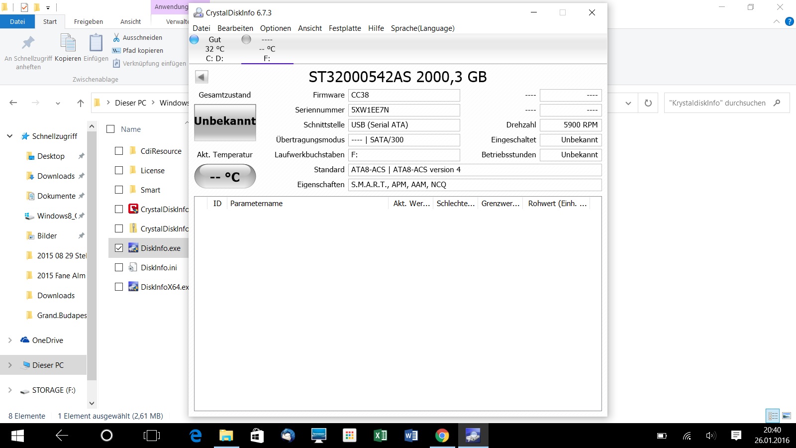

Hier der Screenshot der Crystaldiskinfo - nicht wirklich informativ oder ? Übrigens, weiter verbreitern ging nicht.

Übrigens unterstützt Testdisk tatsächlich auch ReFS.
Hier noch ein Screenshot von Testdisk:
Das sagt nicht wirklich viel aus, aber es könnte auch am USB Gehäuse liegen, nicht alle erkauben das Auslesen der S.M.A.R.T. Werte. Im Zweifel wäre es hilfreich ein anderes, mordernere Gehäuse zu kaufen und zu verwenden oder die Platten intern über SATA anzuschliessen um die S.M.A.R.T. Werte auszulesen.
