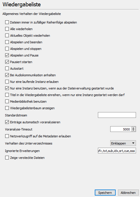

VLC Player: Alle Einstellungen anzeigen --> Wiedergabeliste --> Pausiert starten wie von
Melvorx
das klappt aber nur, wenn du alles in einer Wiedergabeliste hast
Welche Version vom VLC hast du? Ich nutze 3.0.6 Vetinari
Der Punkt pausiert starten fehlt bei dir halt mal so komplett
Reaktionen: Melvorx und dersuperpro1337
Danke, der Punkt war es tatsächlich. Habe mein VLC sicherlich einige Zeit nicht mehr aktualisiert.
Dann ist das Thema tatsächlich durch und ich habe eine einfache, native Lösung für mein sehr spezielles Problem.
Blöd von mir, dass ich nicht drauf gekommen bin, dass so etwas tatsächlich erst neu hinzugekommen ist als Feature.
Reaktionen: Melvorx und Shoran
