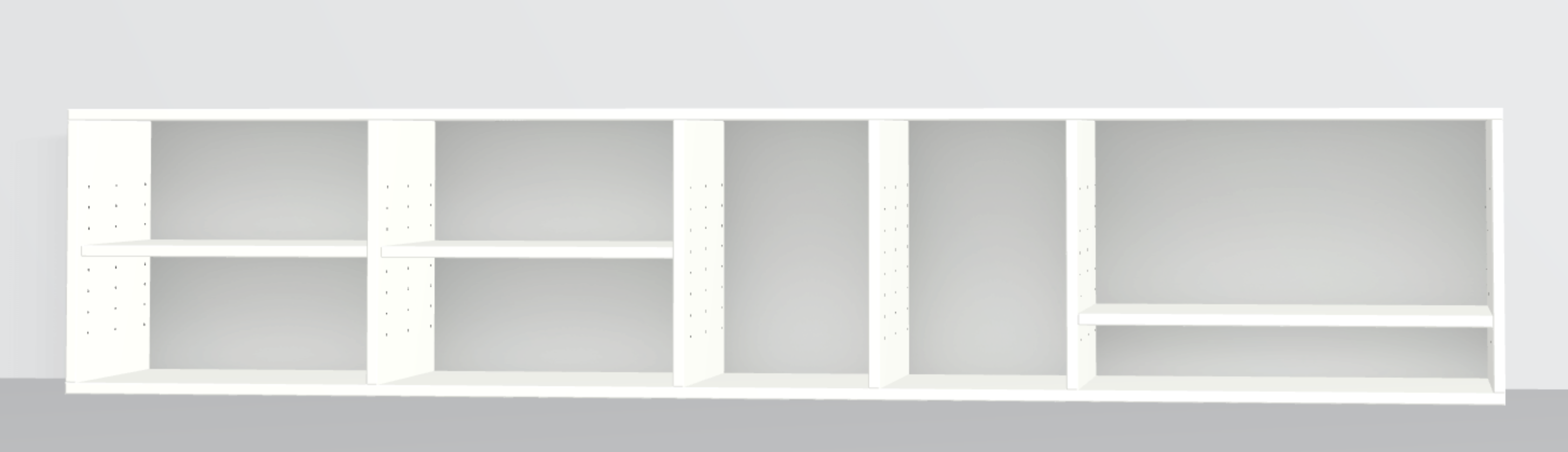

Ich stelle mir gerade ein neues Lowboard für TV, Konsolen und Elektronik zusammen.
Im besten Fall würde ich die PS5 Pro (und eine Xbox Series X) unsichtbar verschwinden lassen.
Was für Dimensionen sollte ich da am besten wählen, damit die Wärme genug abweichen kann?
Ich würde keine Rückwand einbauen, dennoch wäre das Board hinten nur 1,5cm von der Wand entfernt.
Wäre ein Fach in den Dimensionen (B/H/T) von 35cm x 46cm x 50cm Tiefe machbar, wenn nur hinten geöffnet?
Oder besser ganz verwerfen und vorne offen lassen?
Mit Ventilatoren möchte ich ungern arbeiten.
(Gleiche Frage auch für die Xbox Series X. Ich erlaube mir dafür kein extra Thema aufzumachen. Vielleicht lässt sich das ja im gleichen Zug beantworten.)
Besten Dank euch!

Ich konfiguriere mir das Regal bei Pickawood. Es steht aber direkt auf dem Boden und hat keinen Sockel. Von daher könnte ich von unten keine Luft reinbekommen.
Im Anhang eine Skizze aus dem Konfigurator. Die Türen vorne sind da ausgeblendet, wären aber bestenfalls vorhanden.
/edit, die beiden hohen Fächer (2. und 3. von rechts) wären jeweils für die Playstation und für die Xbox.
Wenn ich theoretisch die Wand zwischen den beiden Konsolen nur über die halbe Tiefe mache, so dass da seitlich besser Luft rauskann/ein größerer Raum vorhanden wäre?

Gegenbenfalls das Möbel etwas weiter weg zur Wand, normalerweise geht mit ner offenen Rückseite einiges an Wärme weg.
Aus eigener Erfahrung kann ich dir sagen: Lass das
Die PS5 ist schön leise wenn sie AUF dem Lowboard steht aber deutlich hörbar wenn sie IM Lowboard steht/liegt.
1,5 cm hinten offen ist praktisch "zu" und vorne ebenso zu ist dann ein Backofen
Selbst wenn vorne "offen" ist kann ich dir sagen dass die PS5 deutlich zu hören sein wird

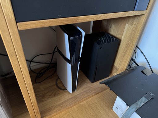

@RexCorvus Aktuell steht sie bei mir in einem anderen Wandregal neben der Xbox. Breite 55cm, Tiefe 40cm. Hinten 1,5cm von der Wand, vorne offen. Läuft problemlos und ohne dass ich sie im Betrieb wahrnehme.

@fulo so ähnlich sah es bei mir auch aus und meine PS5 wurde nach einiger Zeit Elden Ring und Guardians of the Galaxy deutlich hörbar. Als ich sie AUF das TV Regal stellte war das vorbei
Reaktionen: fulo
