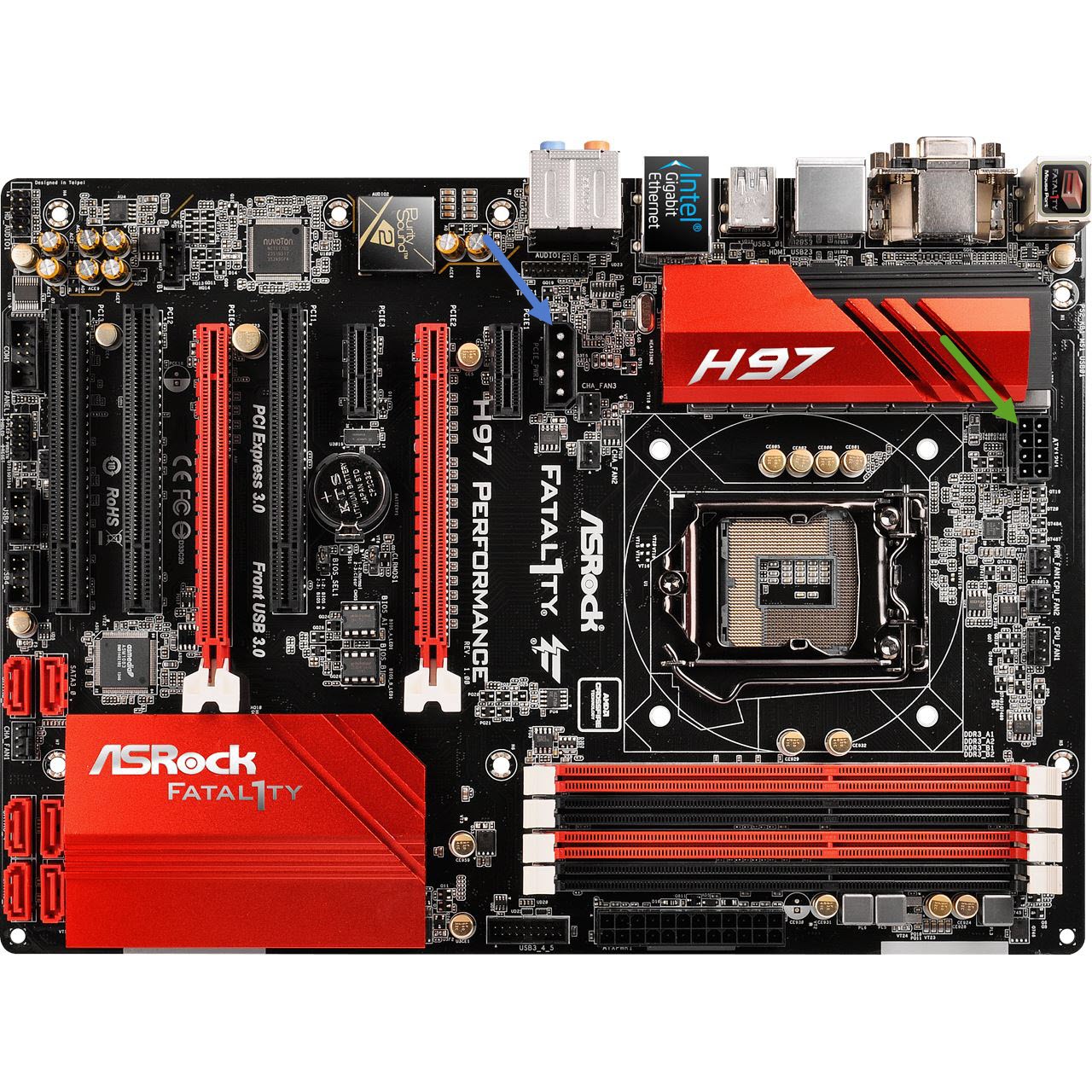

Hi Leute.
Wollte heute meine Soundkarte aufs Mainboard stecken,
allerdings sagt mir das Bios folgendes: Please install the PSU's 4-pin connectors on your motherboard.
Im Handbuch steht, dass man diese tun muss, wenn man mehr als 3 grafikkarten betreibt.
Ich habe aber nur eine gtx 970 auf meinem asrock h97 fatility performance.
Wieso sollte ich diesen Stecker nun einstecken, eigentlich müsste es doch auch so gehen ?
Freue mich auf Antworten, bin wirklich am verzweifeln :(

Und wo ist jetzt das Problem? Steck doch einfach nen Molex 4-Pin vom NT auf den dazugehörigen Stecker oberhalb des ersten PCIe 1x Platzes.
Dann biste das Problem los...

Das ist die CPU Stromversorgung. Sieht hat mit den GPUs nichts zu tun. Und es wird auch so nicht in der Anleitung stehen, dass der 4 Pin nur rein muss, wenn drei oder mehr GPUs verbaut sind.
Manche Boards haben noch eine zusätzliche Molex-Buchse für die PCIe-Stromversorgung... CPU-Power ist mittlerweile meistens 8-polig.
Wobei man sich schon fragen kann, warum du den Stecker nicht einfach mal auf's Board drückst, wenn es dir doch schon ausdrücklich sagt, wo das Problem liegt :)
Damit dürfte wohl eher die CPU-Zusatzstromversorgung mit gemeint sein - siehe Bild und grüner Pfeil und nicht die Zusatzstromversorgung der PCIe-Steckplätze - siehe Bild und blauer Pfeil
Und bei diesem Board ist zusätzlich für PCIe Steckplätze ein Molex Anschluss oberhalb des 1. PCIe 1x Anschluss, einen 8 poligen CPU Stecker gibt es zusätzlich.
Ihr glaubt doch nicht wirklich das am CPU Stecker kein Strom anliegt, der Rechner würde dann bestimmt nicht laufen. Der TE will doch nur eine zusätzliche Soundkarte anschliessen, ich glaube schon das es um den Molex geht (blau markiert im Bild).

Hat sich einer von euch (bis 13:04, außer atari2k) mal das Board angeschaut? Es geht um den 4-Pin-Molex-Stecker über dem ersten PCIe-1x-Slot, nicht um den 8-Pin-Stecker zur CPU-Versorgung.

gut, in dem fall steht im handbuch:
Please connect a 4 pin molex
power cable to this connector
when more than three
graphics cards
are installed.
quelle: handbuch seite: 31
