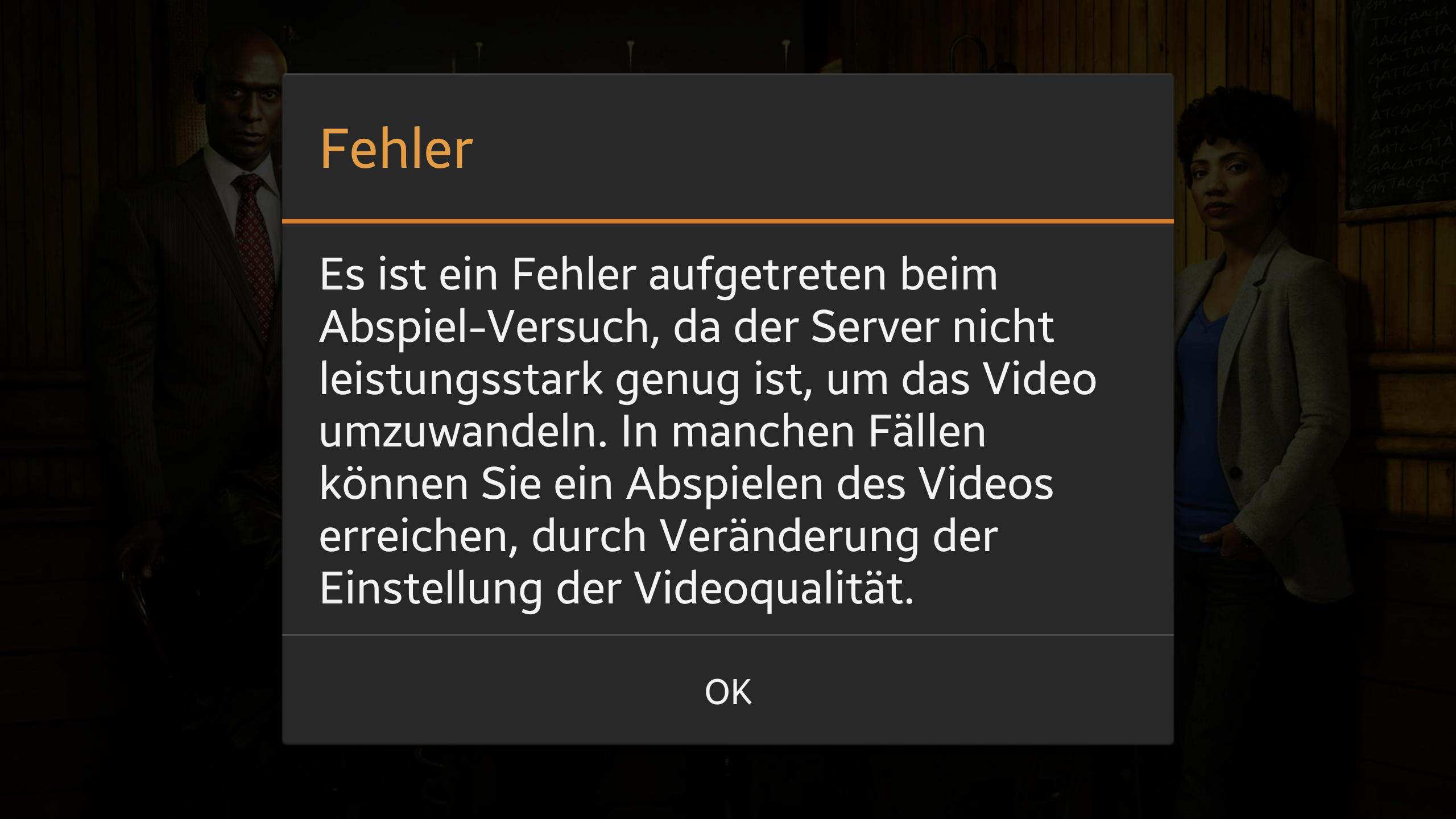

Getestet habe ich es mit einem Amazon Fire TV Stick, einem Samung Galaxy S6 edge und einem Galaxy Tab S. Auf allen Geräten kommt folgende Fehlermeldung:
" Es ist ein Fehler aufgetreten beim Abspiel-Versuch, da der Server nicht leistungsstrak genug ist, um das Video umzuwandeln. In manchen Fällen können Sie ein Abspielen des Videos erreichen, durch Veränderung der Einstellung der Videoqualität. (Screenshot vorhanden)

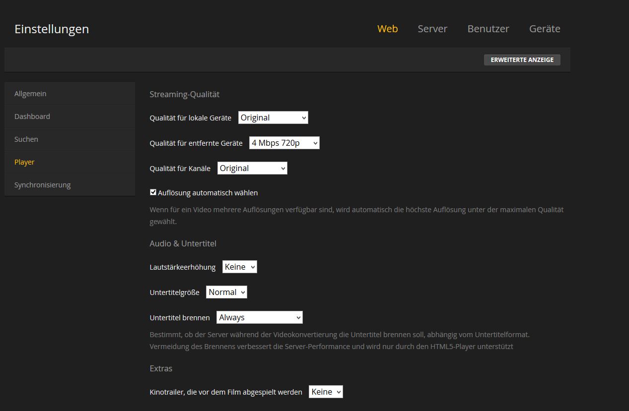

Wie sehen denn die Wiedergabe-Einstellungen in Plex aus?
In welchem Format bzw Auflösung liegen die Videos vor?
Entsprechend müssen zumindest laut Fehlermeldung die Einstellungen(Plex Webinterface-> Einstellungen (Unter dem "Web"-Reiter -> Player) angepasst werden...
Qualtitätseinstellungen für lokale Geräte; entfernte Geräte und Kanäle....
Beispiel: Falls das Ursprungsformat 1080p ist, dein Abspielgerät das jetzt nun aber in 460p gestreamt bekommt muss die CPU in deinem NAS das ontheFly runterrechnen(im umgekehrten Fall hochrechnen) und das benötigt nunmal Rechenleistung....
Also am Besten im Ausgangsformat auch streamen....
Falls das nichts hilft... vllt mal ein File in schlechterer Qualität ausprobieren und streamen.
Ich hoffe ich konnte dir weiterhelfen...
also so sehen die Einstellungen aus:
Ich habe eben mal alles auf Original gestellt und auch niedrigere und höhere Qualität eingestellt aber auf der Android App kommt weiterhin die Fehlermeldung.... Den Haken bei Auflösung automatisch wählen hab ich auch mal rausgenommen aber es klappt nicht.

Dein Problem vereinfacht: Der Client fordert die Datei transkodiert an, dein Server (NAS) kann aber nicht transkodieren.
Warum es früher geklappt hat, ist die Frage. Die Player scheinen vorher nicht nacht einer Transkodierten-Version verlangt zu haben.
Ist dein Plex Server wirklich aktuell? Die Version 2.4.9 ist die vom Plex-Web. Aktuell ist diese Server Version: 0.9.12.3.1173-937aac3.
Plex zu Plex-Server auf ARM-NAS:
Some NAS devices–primarily those with processors based on the ARM architecture–have capabilities low enough that transcoding is simply disabled altogether for them in Plex Media Server.
For such NAS, if you attempt to play content that would require transcoding, you will simply receive an error instead.
Die Einstellungen die du geänder hast, wie oben im Beitrag beschrieben, betreffen den Web-Player - also Plex im Browser. Diese haben keine Auswirkungen auf deine anderen Devices. Die haben eigene Einstellungen.
