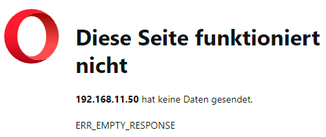

Versehentlich habe ich die "sichere Verbindung" von "bevorzugt" auf "erforderlich" gestellt.
Jetzt habe ich das Problem, daß ich zwar auf die Plex-Oberfläche drauf komme, jedoch keine Verbindung zum Synology-Nas (DS 220+) mehr herstellen kann.
Die Verbindung brauche ich aber, um die Einstellung wieder rückgängig machen zu können.
Wenn ich Plex aus der Synology-Oberfläche starte, kommt die beigefügte Meldung.
Mit dem Explorer komme ich ohne Probleme auf das NAS drauf.

wie sieht es mit einen anderen Browser auf wie Edge / Firefox ?
können die drauf zugreifen? Opera ist immer etwas speziell
bzw auf das https://192.168.11.50 beim zugriff achten, wenn sichere verbindung erforderlich ist

es hat geklappt !
Die Einstellung konnte ich rückgängig machen, und jetzt klappt wieder alles wie es soll.

was mich hier dann interessieren würde: Anderer Browser oder lag es am https ?
Guten Morgen Sebbi,
es lag am "https".
Damit hat es sofort geklappt.
Einen anderen Browser hätte ich danach ausprobiert.
