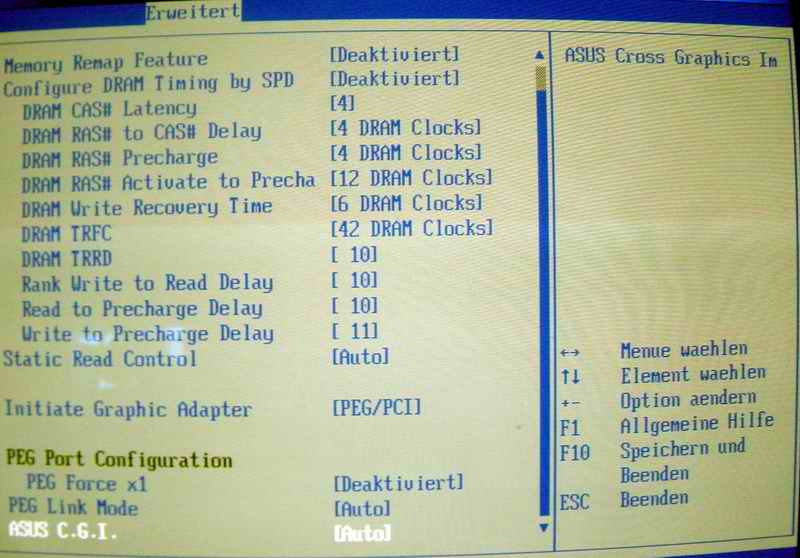

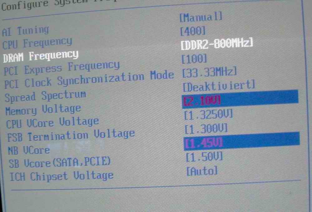

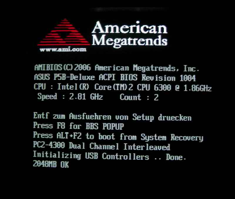

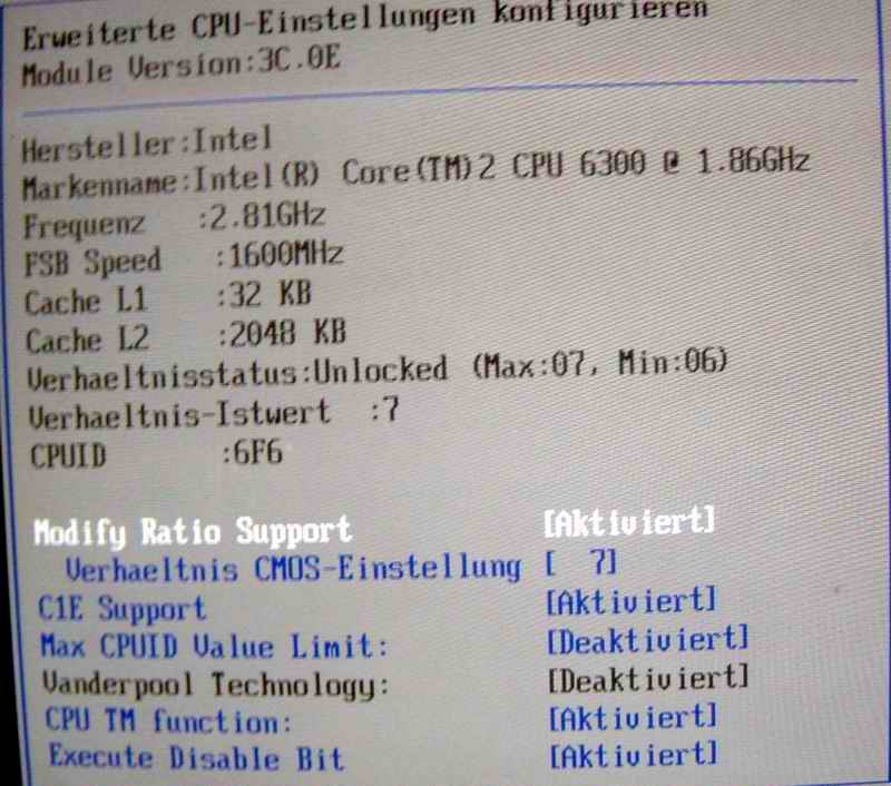

Hallo, habe seit heute folgendes kleines Problem.. Mein PC, Drucker etc sind an einer Mehrfachsteckdosenleiste angeschlossen, welche ich bei Nichtgebrauch abschalte. Wenn ich, nach dem Anschalten der Steckdosenleiste, den Pc anschalte, kommt das normale Piepsen des Monitors, die grüne und das rote Lämpchen am PC blinken und dann gibt es eine Pause von ca 3 Sekunden und der Pc bootet dann weiter und dieses dann ganz normal. Trenne ich den PC nicht dauerhaft vom Stromnetz tritt dieses Problem nicht auf. Wenn ich die Kiste auf den normalen 266 FSB laufen lasse tritt das Problem auch nicht auf. Die Kiste lief sonst ohne Probleme mit FSB 400 bzw läuft auch jetzt noch ohne Probleme, bis auf dieses komische Bootverhalten.

Geht der PC kurz aus oder hält er einfach nur an, um dann weiterzuarbeiten? Ersteres ist bei Boards mit dem Intel P965 durchaus normal. Macht meiner auch: Schalte ich ihn über die Steckdosenleiste ein, geht er an, kurz (1 Sekunde) wieder aus und startet dann normal. Das passiert nicht, wenn ich ihn normal einschalte, also nicht über die Mefrfachsteckdosenleiste. Hat wohl irgendwas mit der Chipsatzinitialisierung zu tun.

Hallo, danke für die schnelle Antwort. Der PC geht kurz aus und geht dann, wie du beschrieben hast wieder an und bootet normal. Allerdings schalte ich den PC nicht direkt über die Steckendosenleiste ein, sondern starte die Kiste ganz normal über den Power Knopf. Wird aber wohl so sein wie Du gesagt hast, da er ja bei Dauerstrom ganz normal startet.Hatte mir sowas ähnliches schon gedacht, aber gut zu wissen das es nichts ist woran die Kiste schaden nehmen könnte. Und auch danke für den Tipp mit dem Drucker, wußte das echt nicht, so lernt man jeden Tag was dazu. Da ich bis vor 6 Monaten einen Drucker ohne eigenen Ausschalter hatte, habe ich mir angewohnt den auch über die Steckdosenleiste laufen zu lassen. Aber mein Canon 5200 hat ja einen eigenen Schalter.
