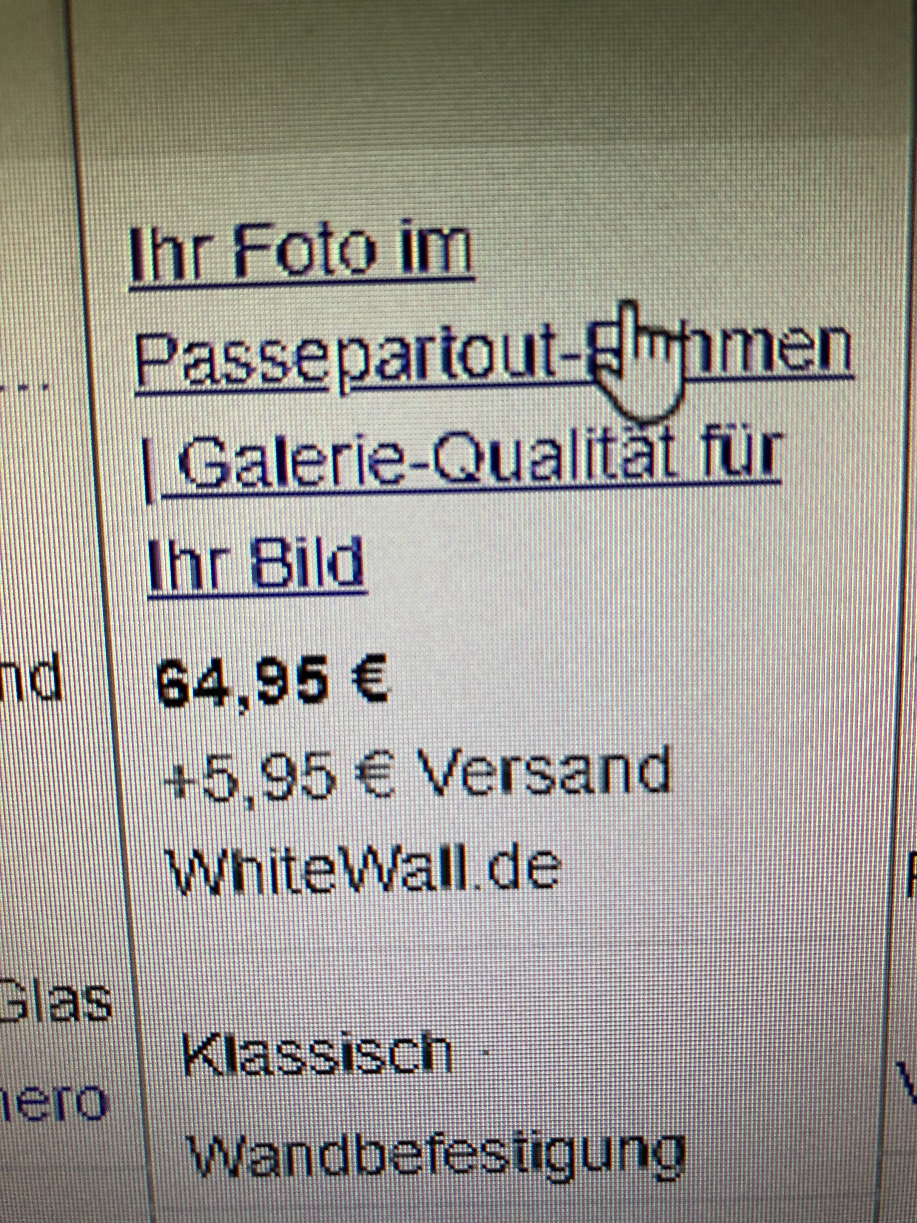

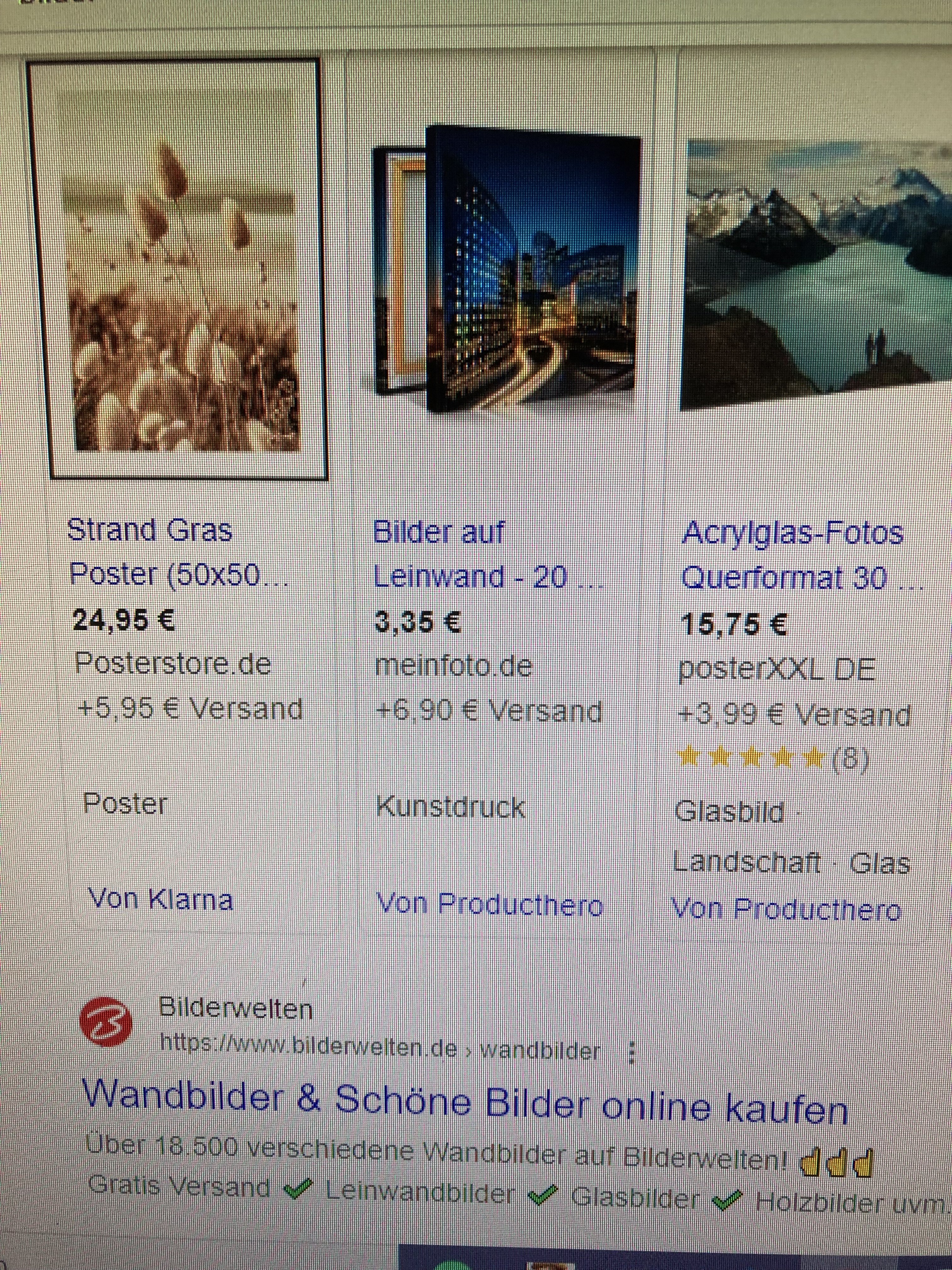

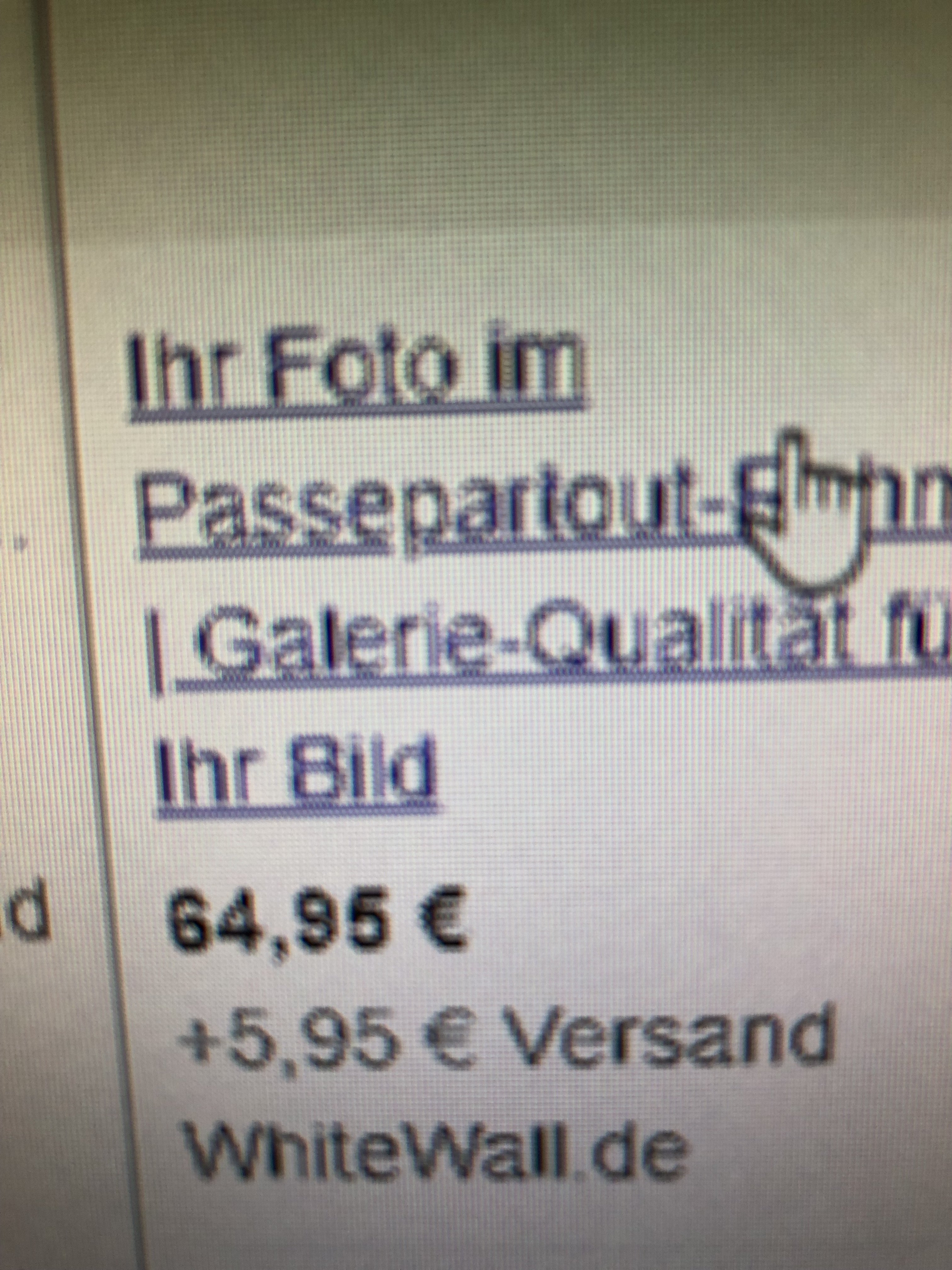

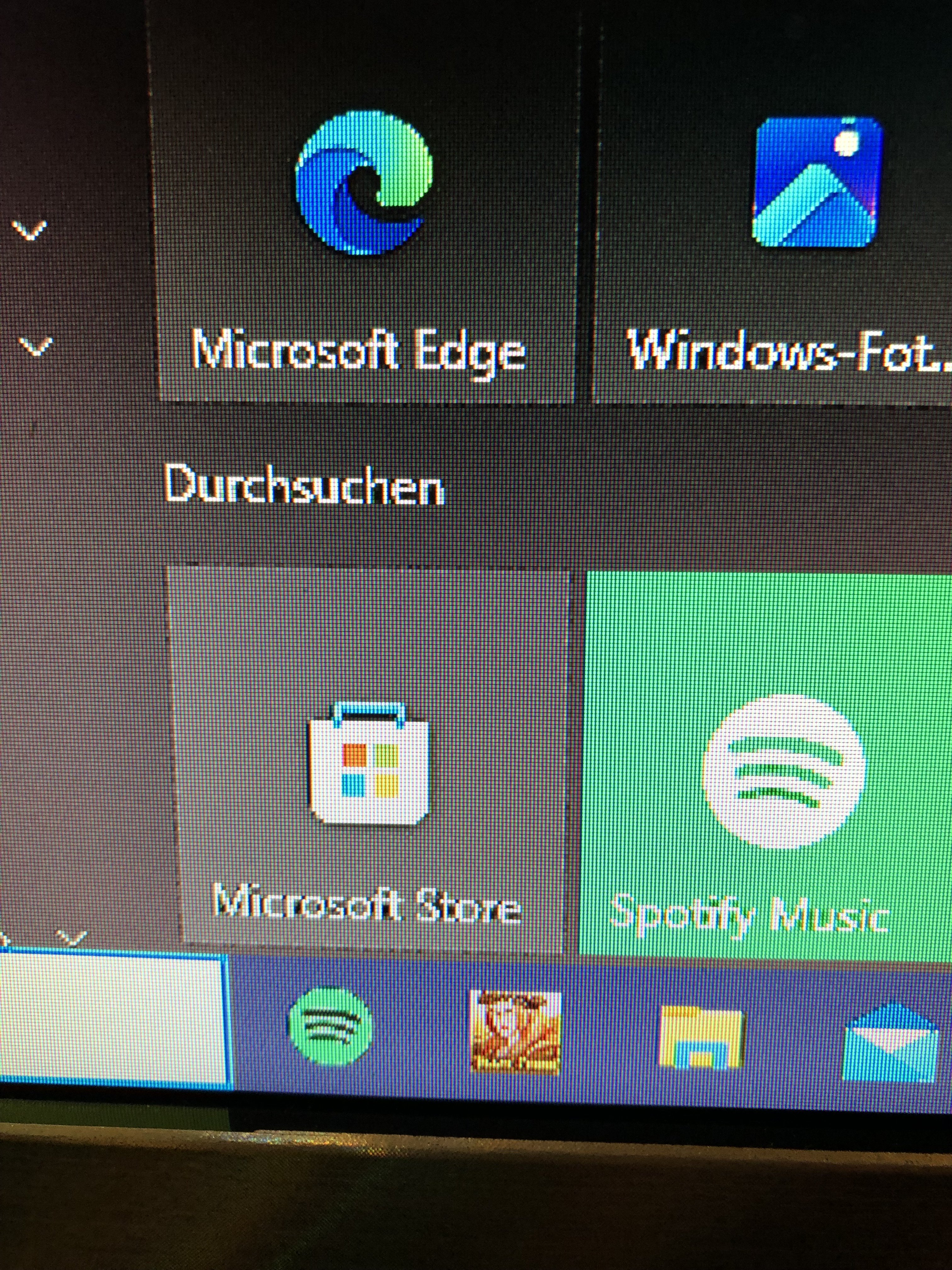

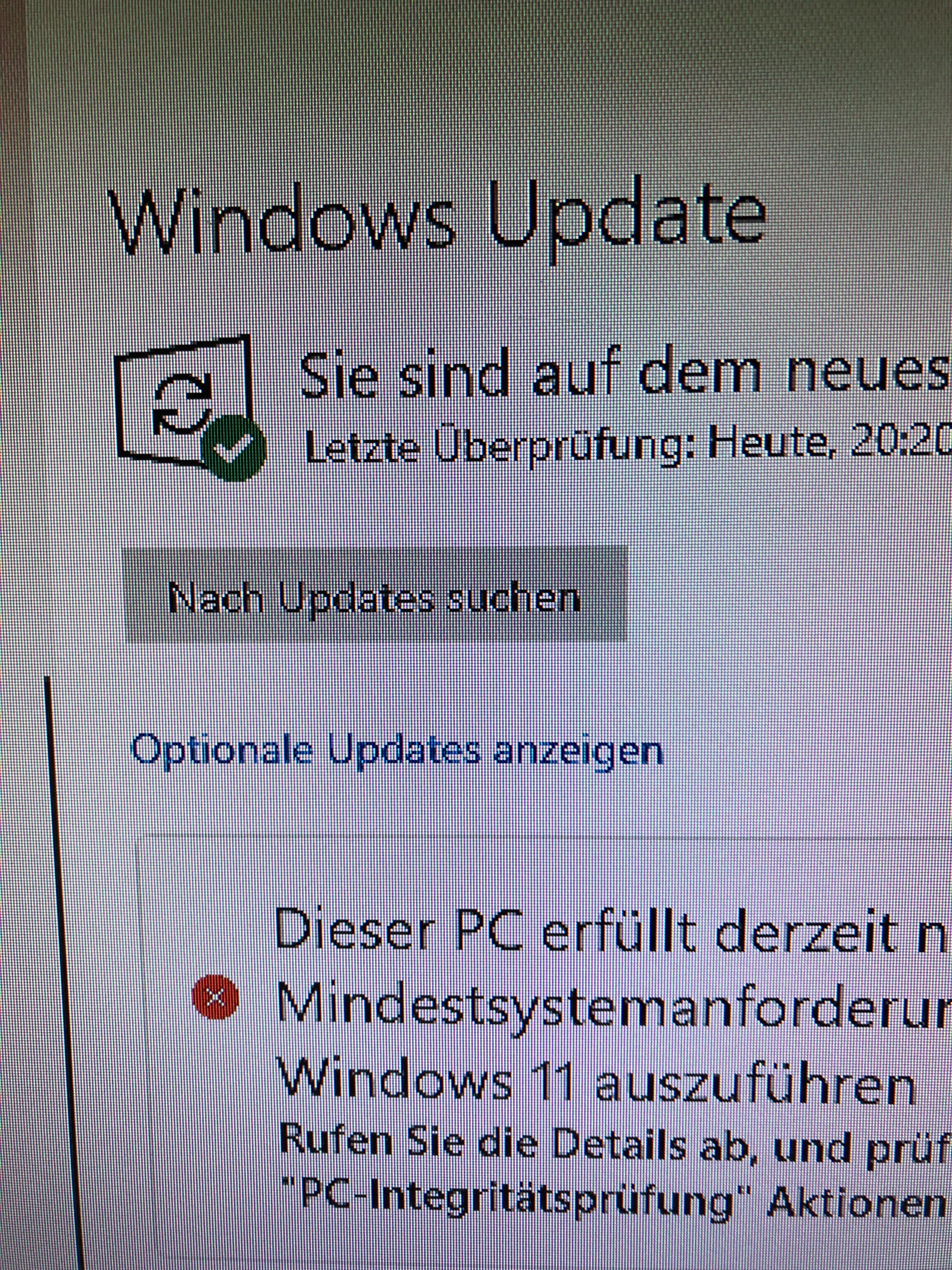

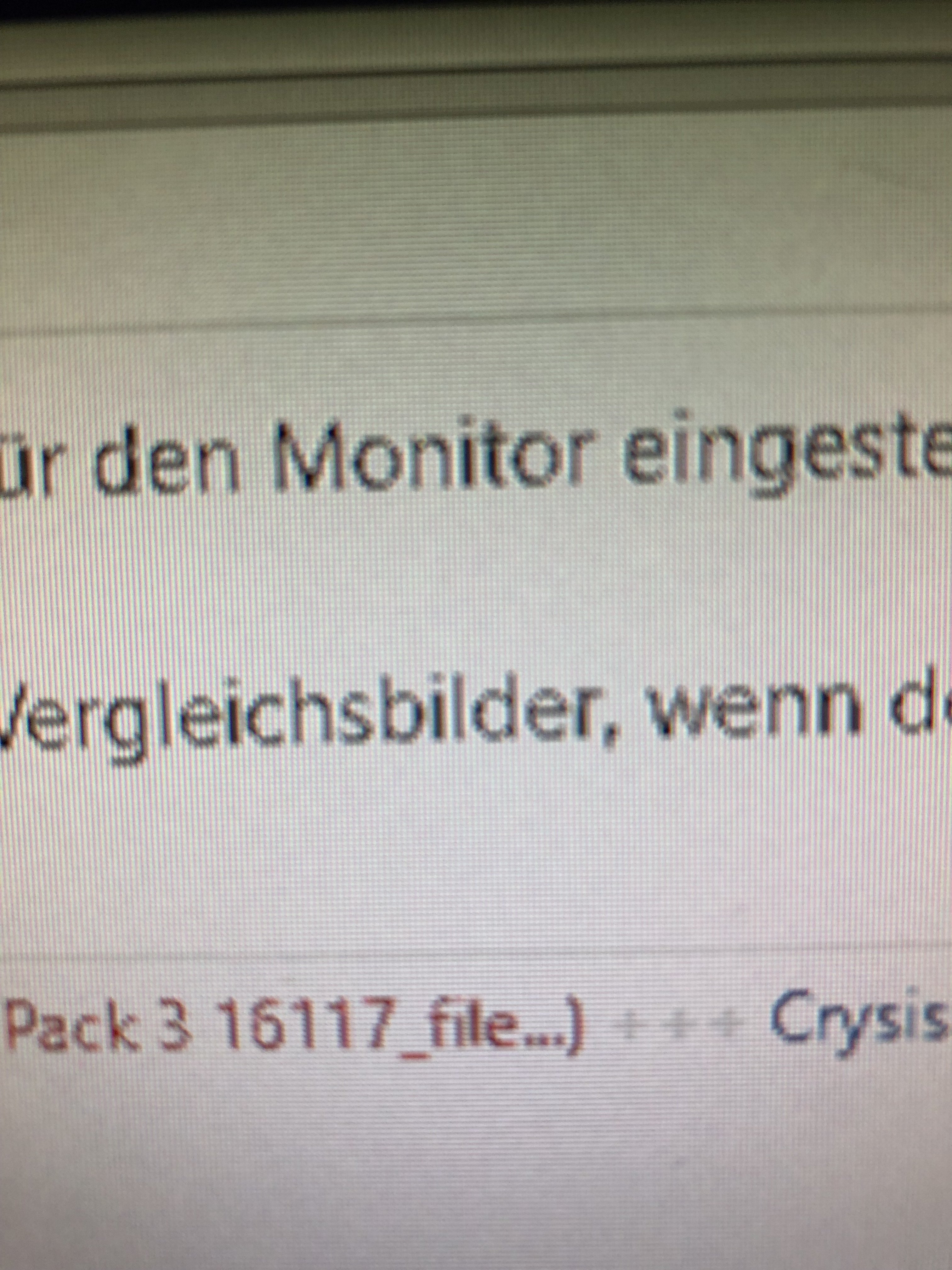

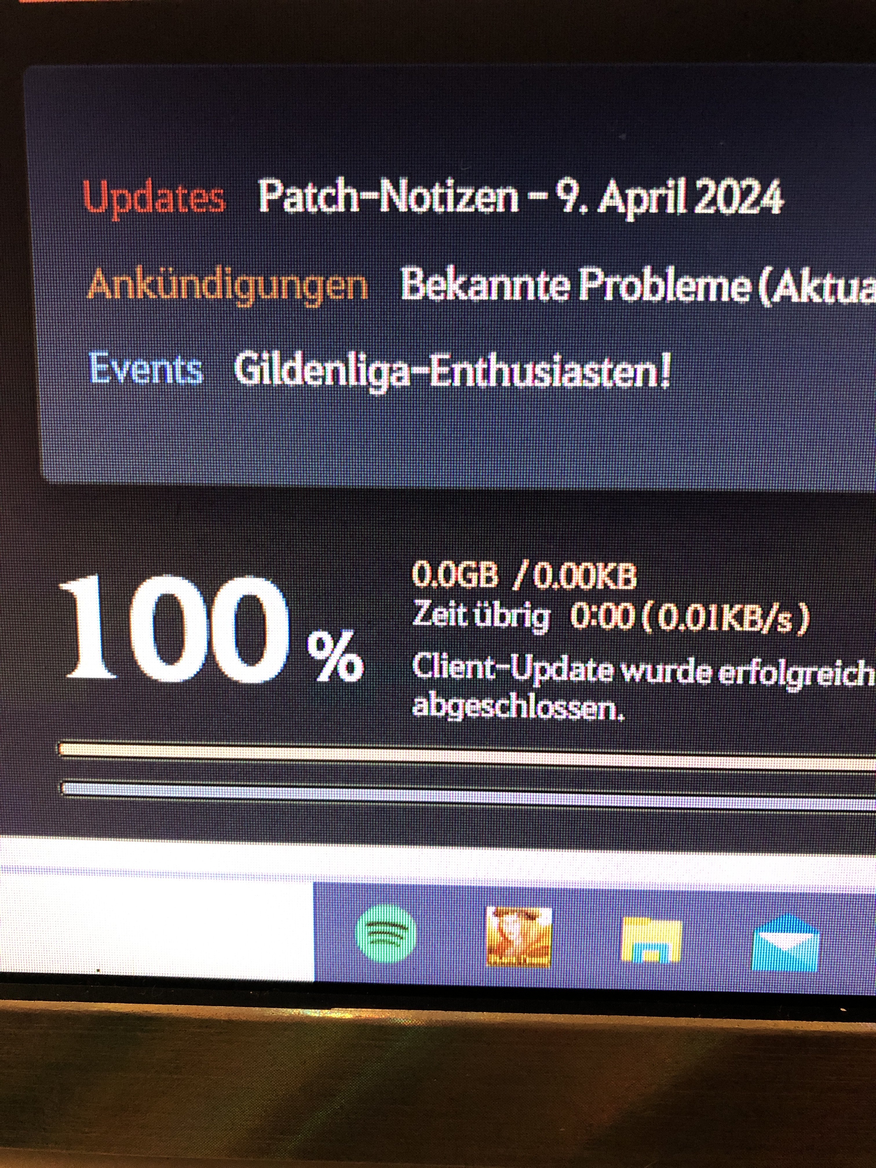

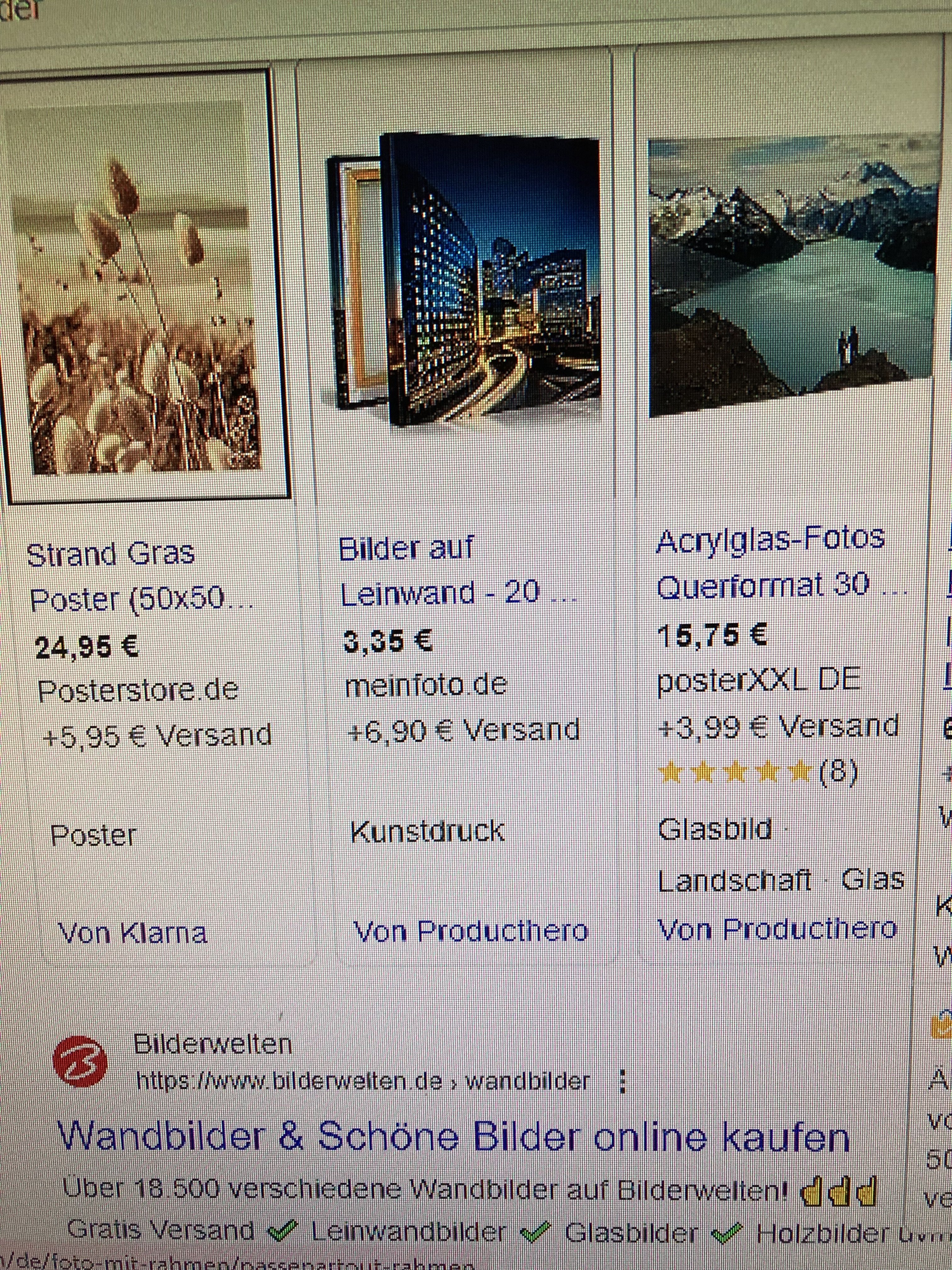

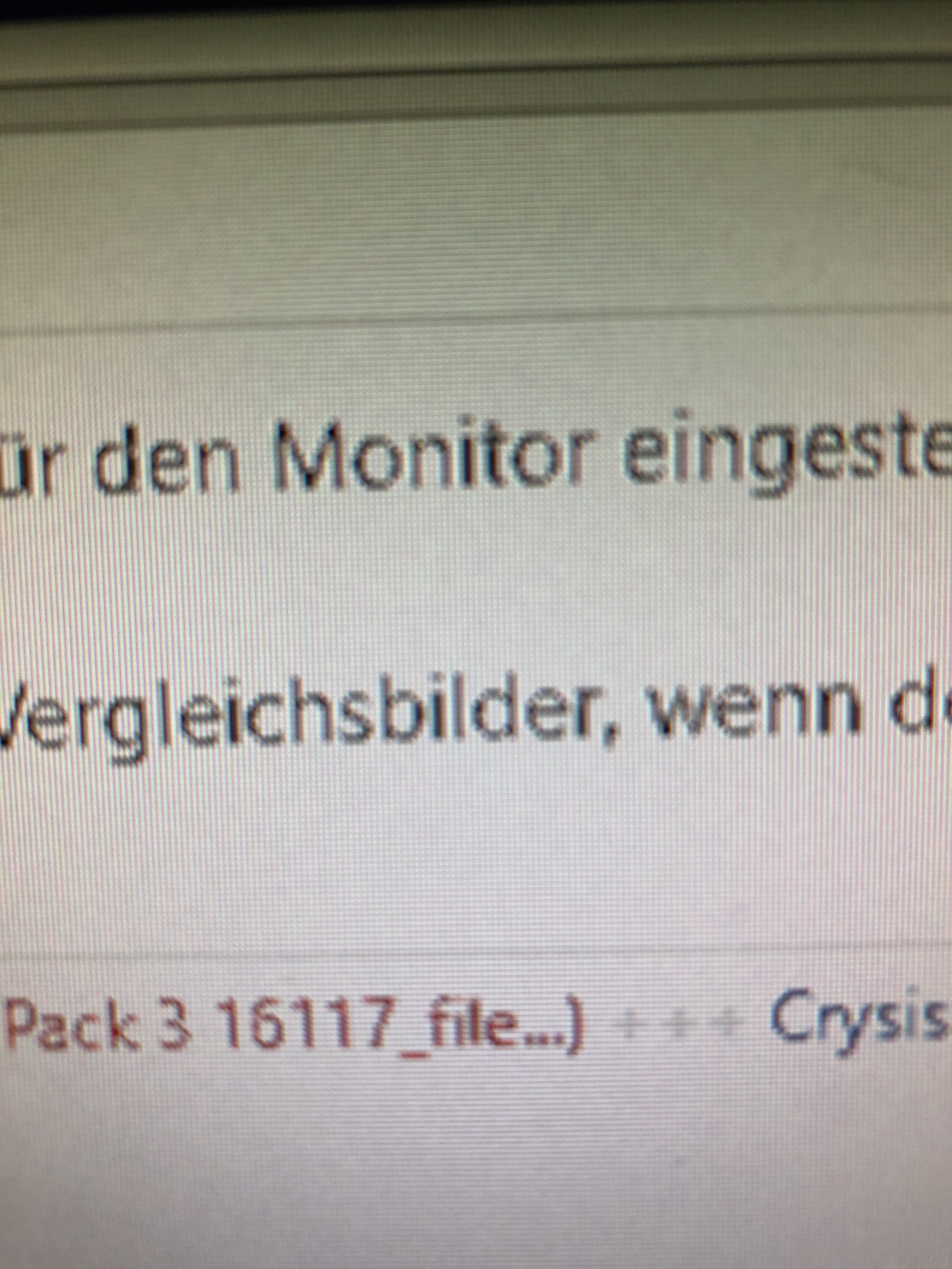

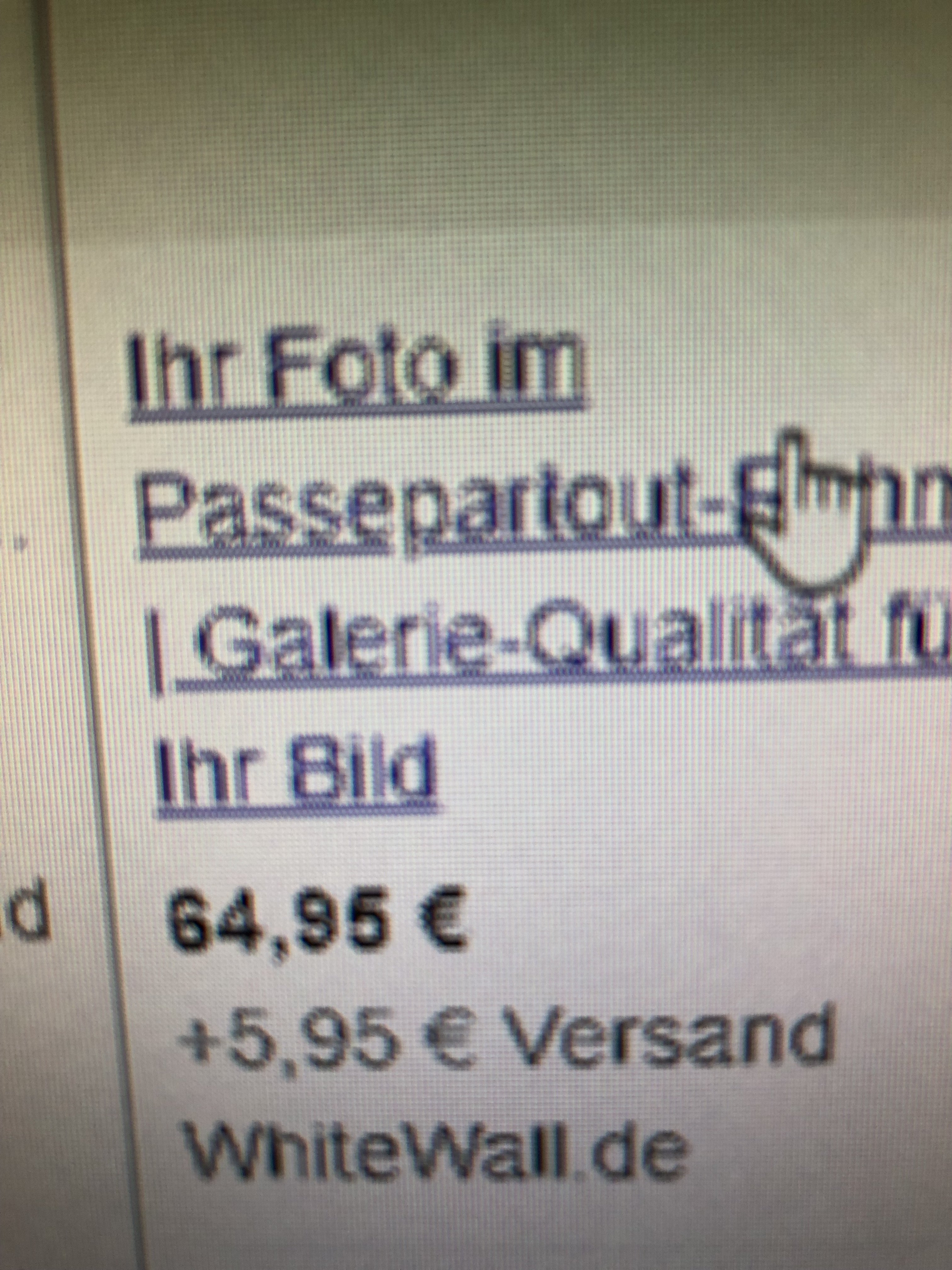

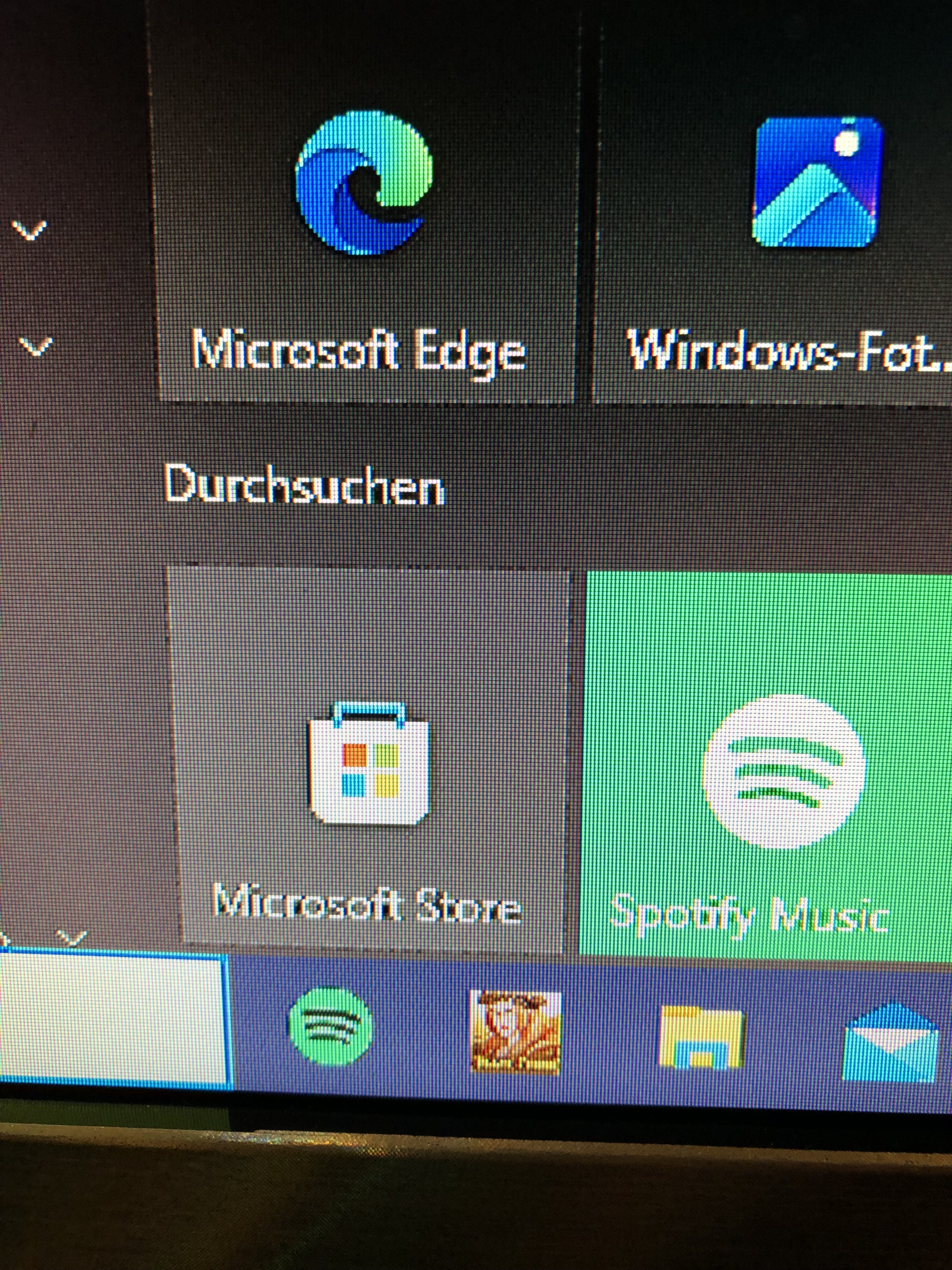

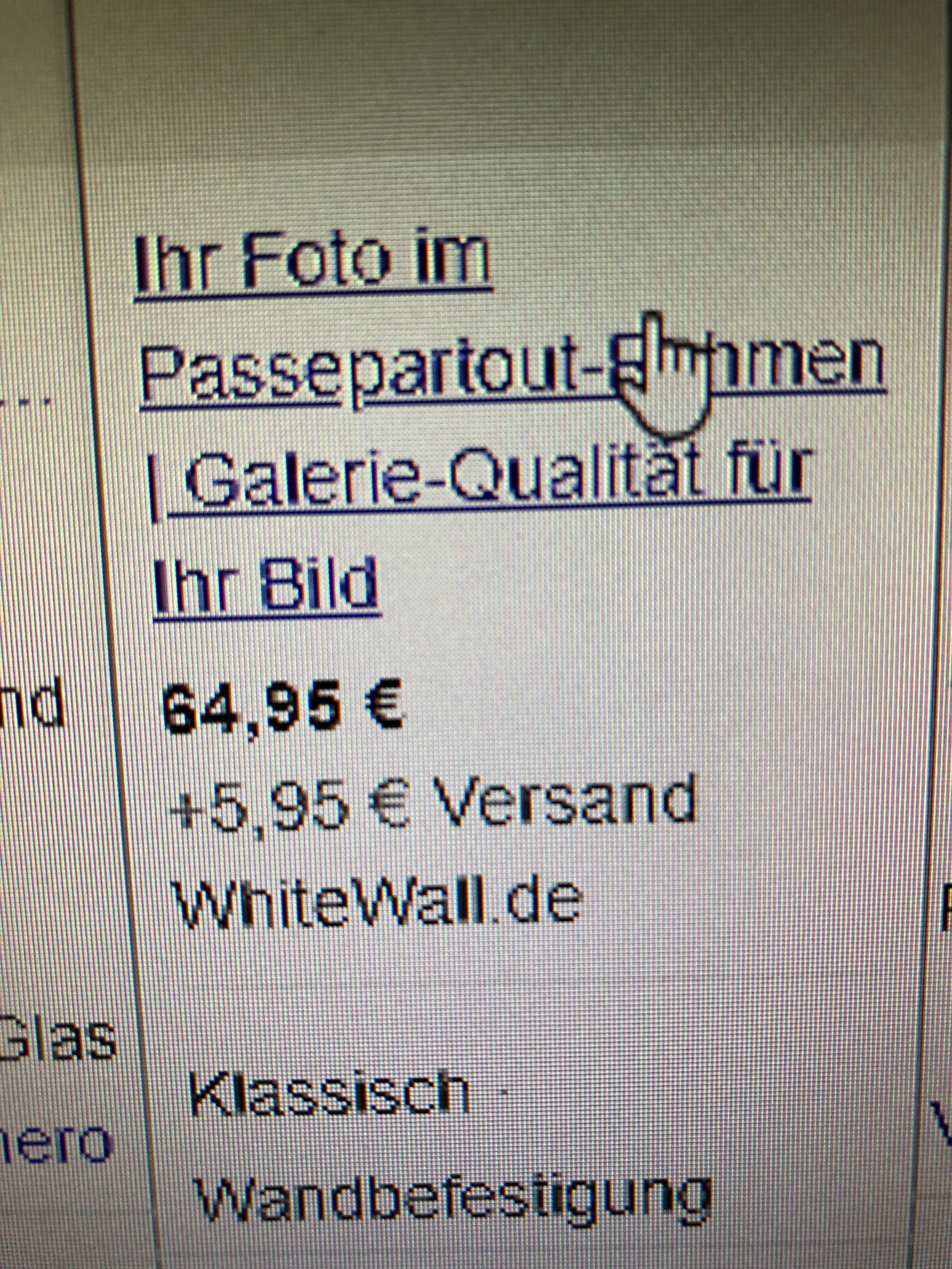

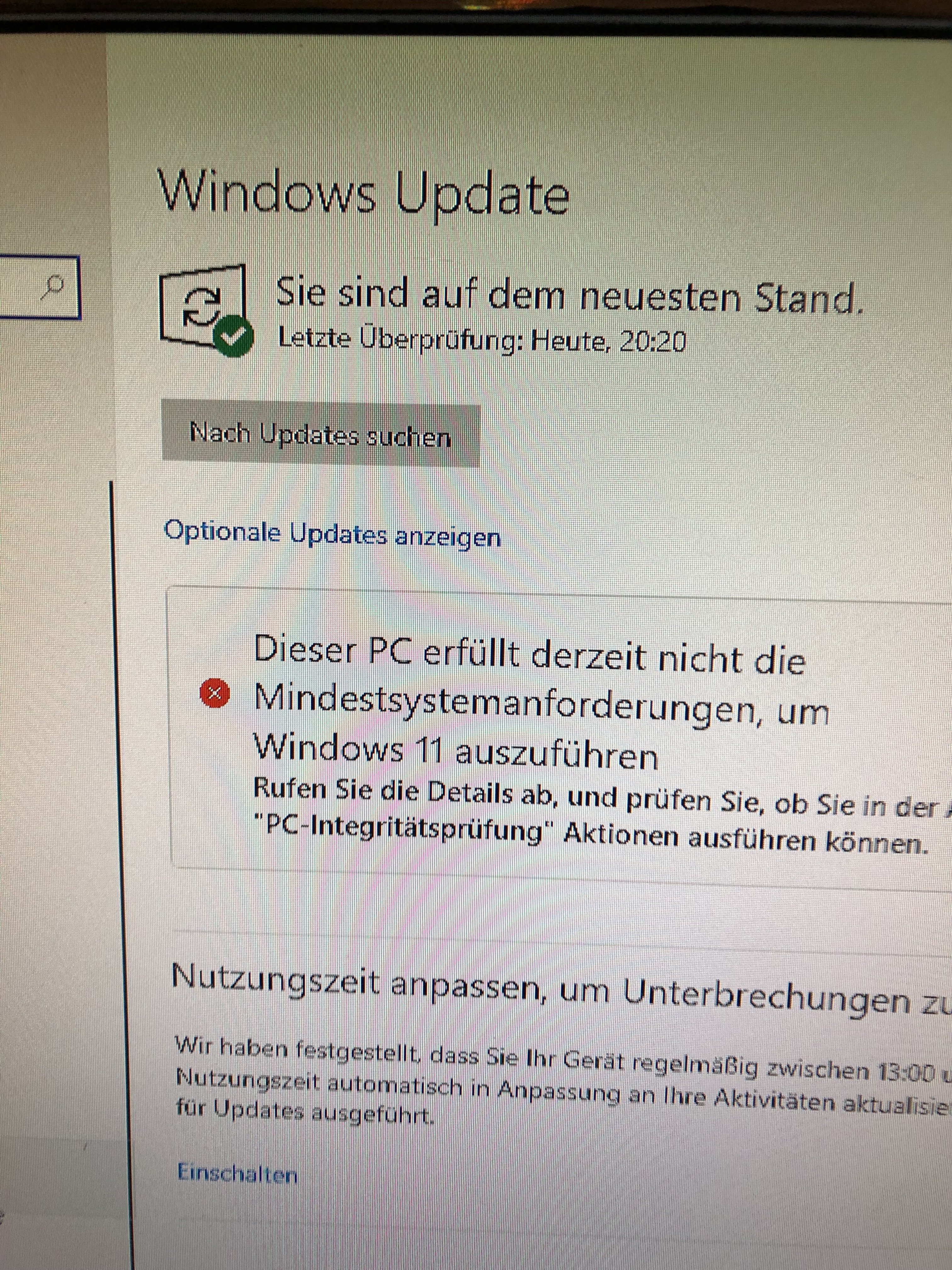

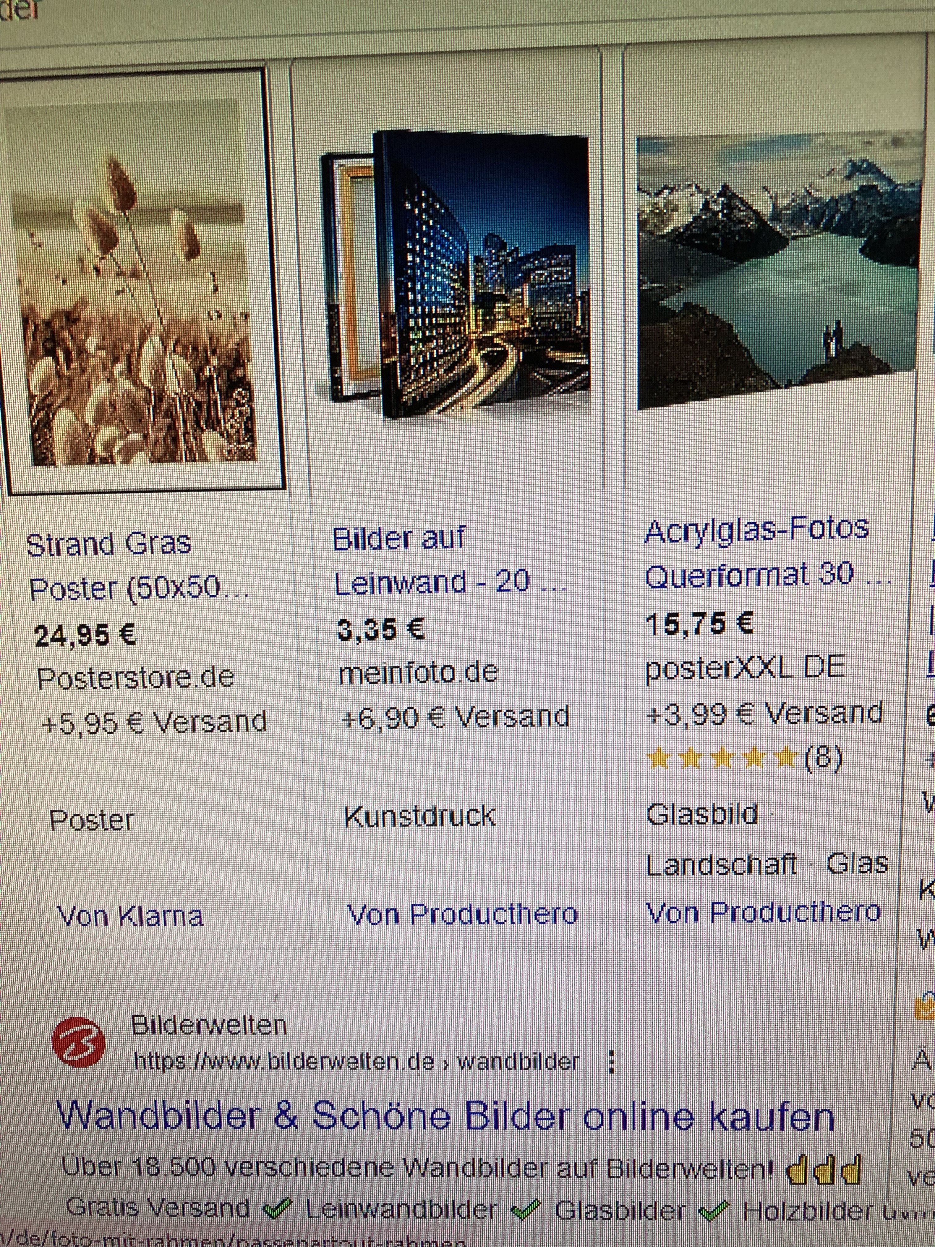

Seit heute plötzlich, gesamte Anzeige wirkt als wäre die Auflösung unpassend oder unscharf. Wenn ich den Bildschirm am Mainboard anschließe ist die Anzeige normal! Ich habe gestern einen neuen Treiber installiert und es kamen bei der Installation Fehlermeldungen. Heute lies der Treiber sich normal installieren aber die Anzeige ist immer noch fehlerhaft
Schärfeeinstellung in den Einstellungen
Grafiktreiber neu installiert
PC und Monitor separat neugestartet
Im Internet gesucht
Stecker neu eingesteckt
Ich hoffe dass die Graka nicht Schrott ist und ich was dagegen tun kann!! Bitte helft mir !! :(((
Korrektur Arbeitsspeicher: 4GB
Bilder kommen sofort
Der Monitor ist richtig eingestellt und es lief auch alles normal bis heute :(

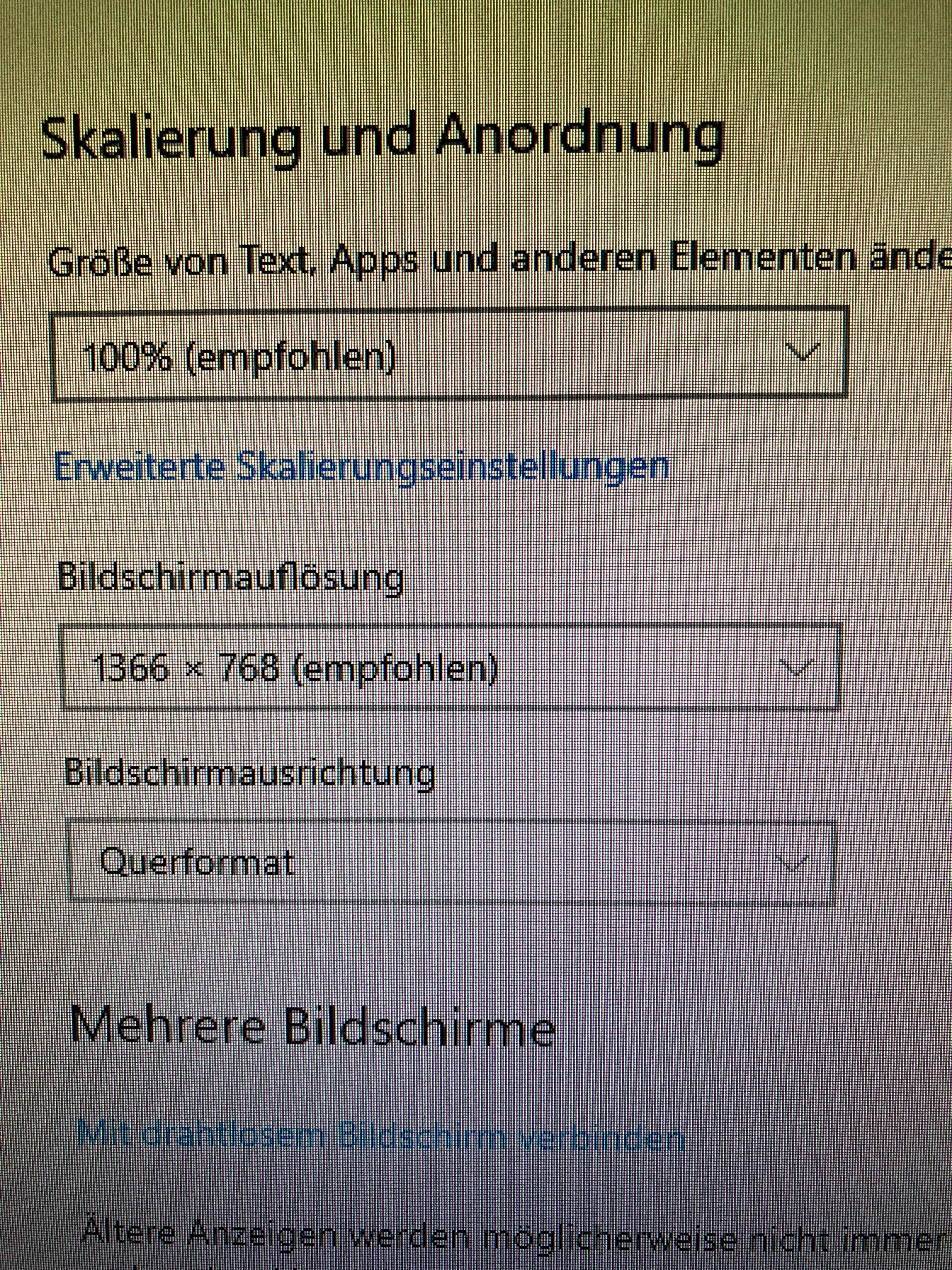

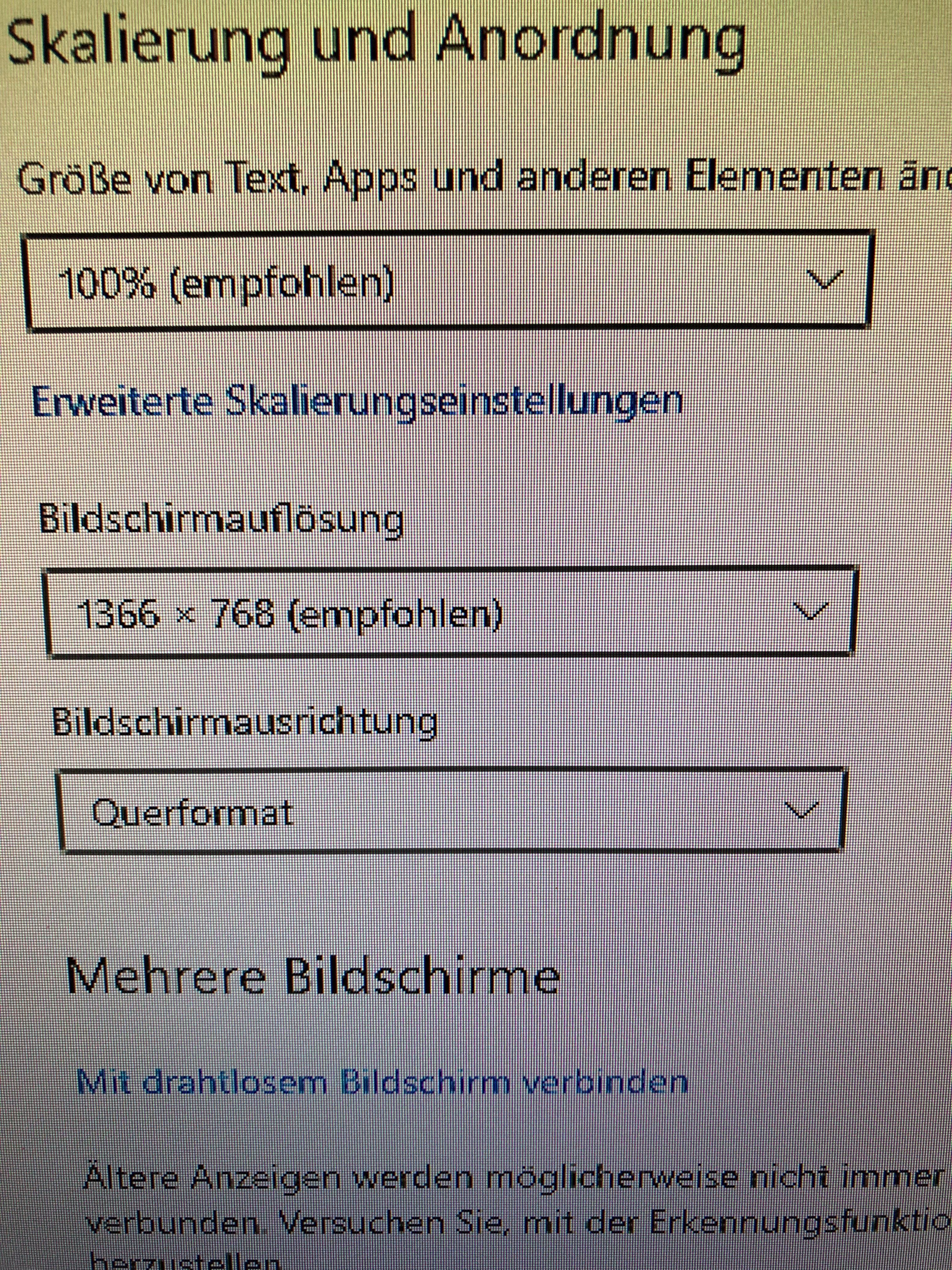

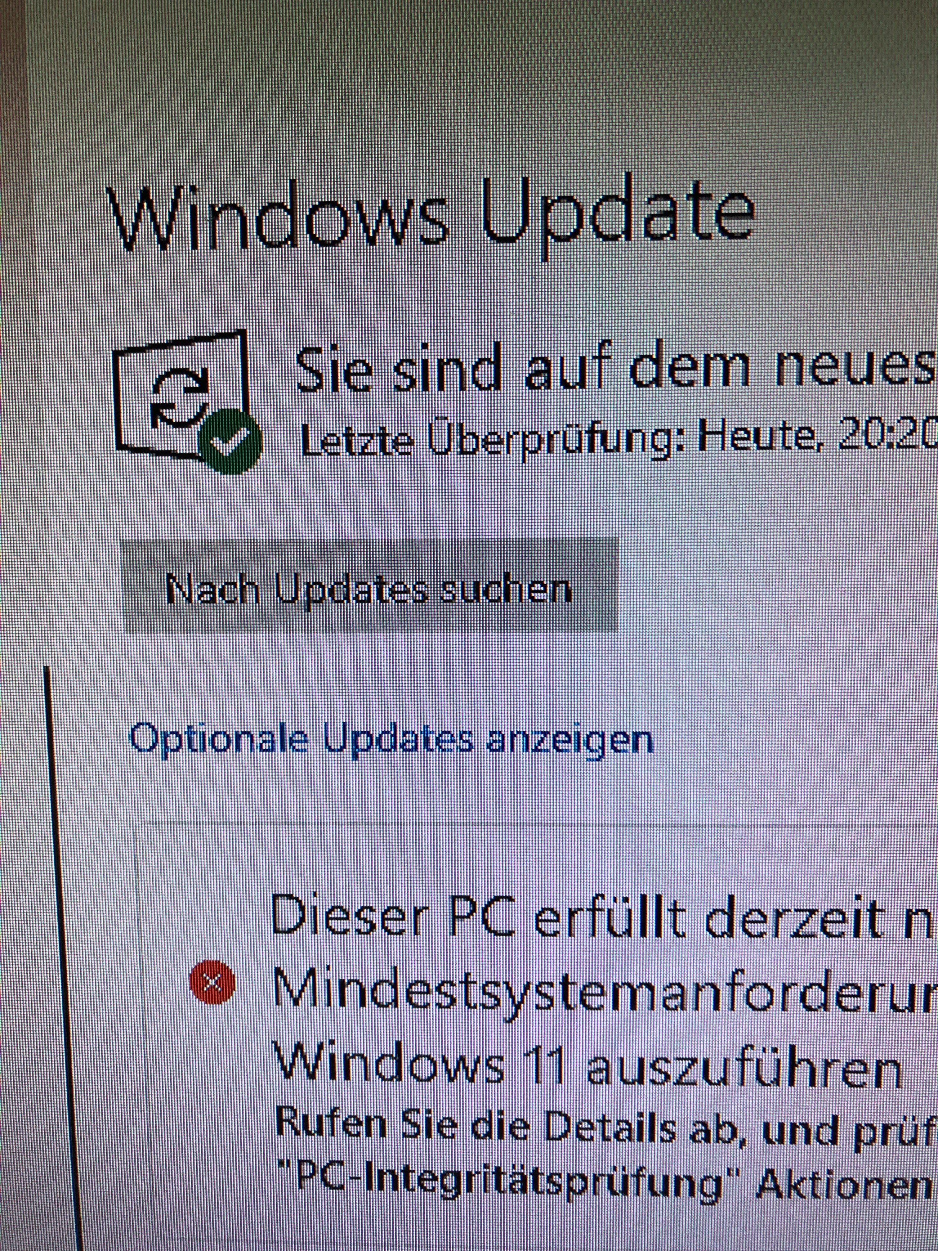

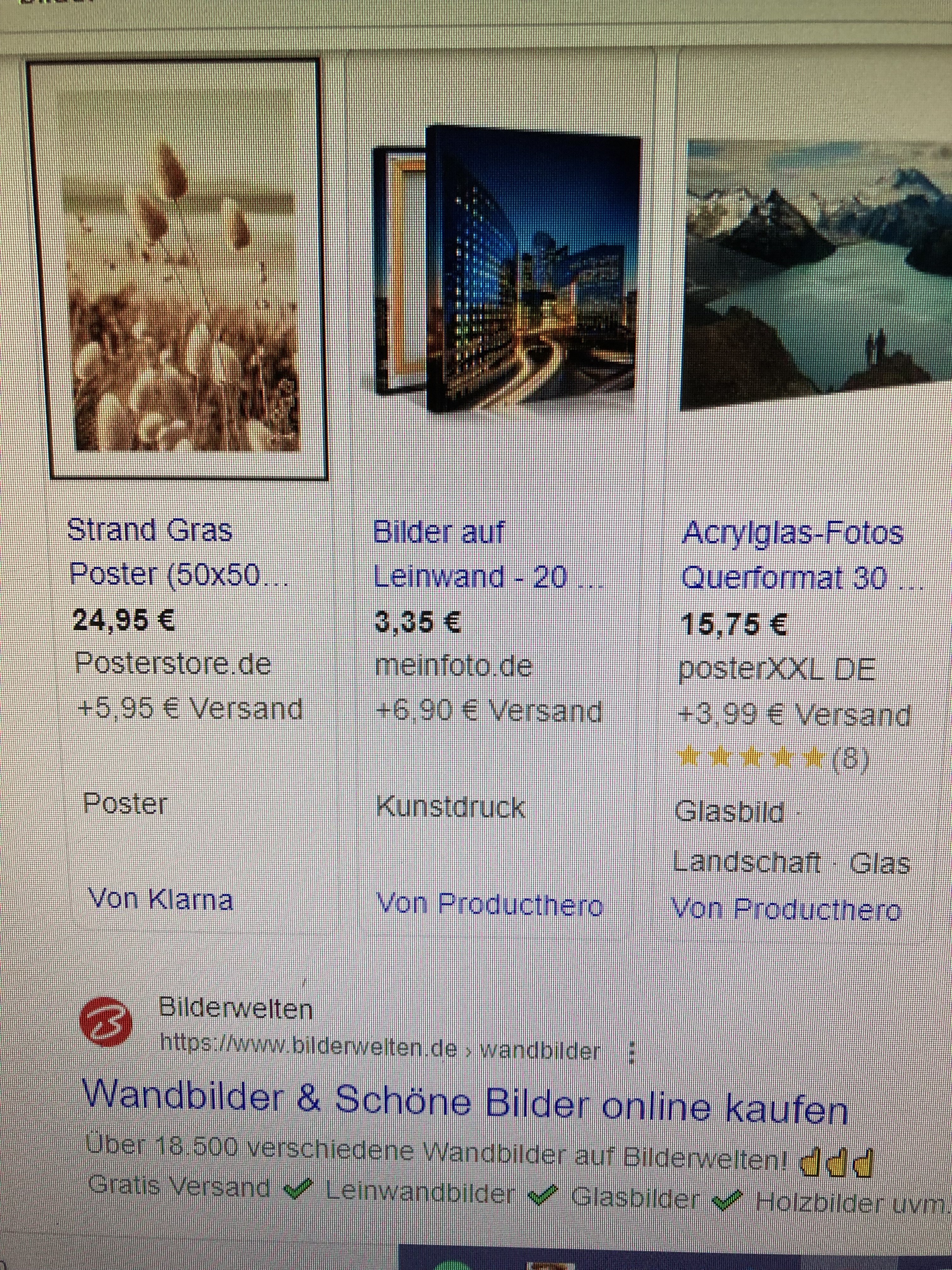

Erstes Bild beim Mainboardanschluss, der Rest über Graka

Ist denn die richtige Auflösung für den Monitor eingestellt, also seine native?
Zeige uns gerne auch mal zwei Vergleichsbilder, wenn der Monitor einmal am Mainboard und das andere mal an der Grafikkarte angeschlossen ist.

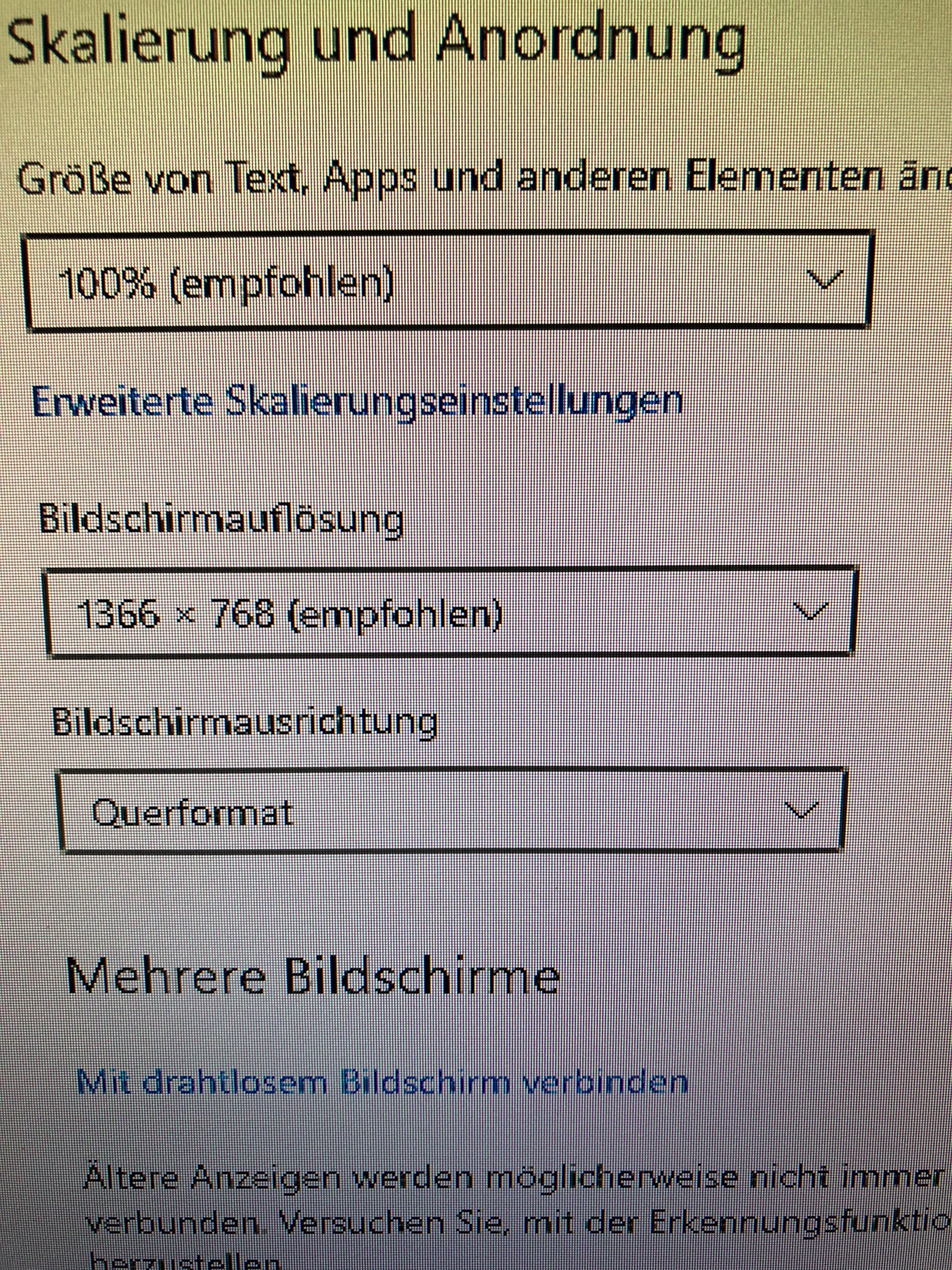

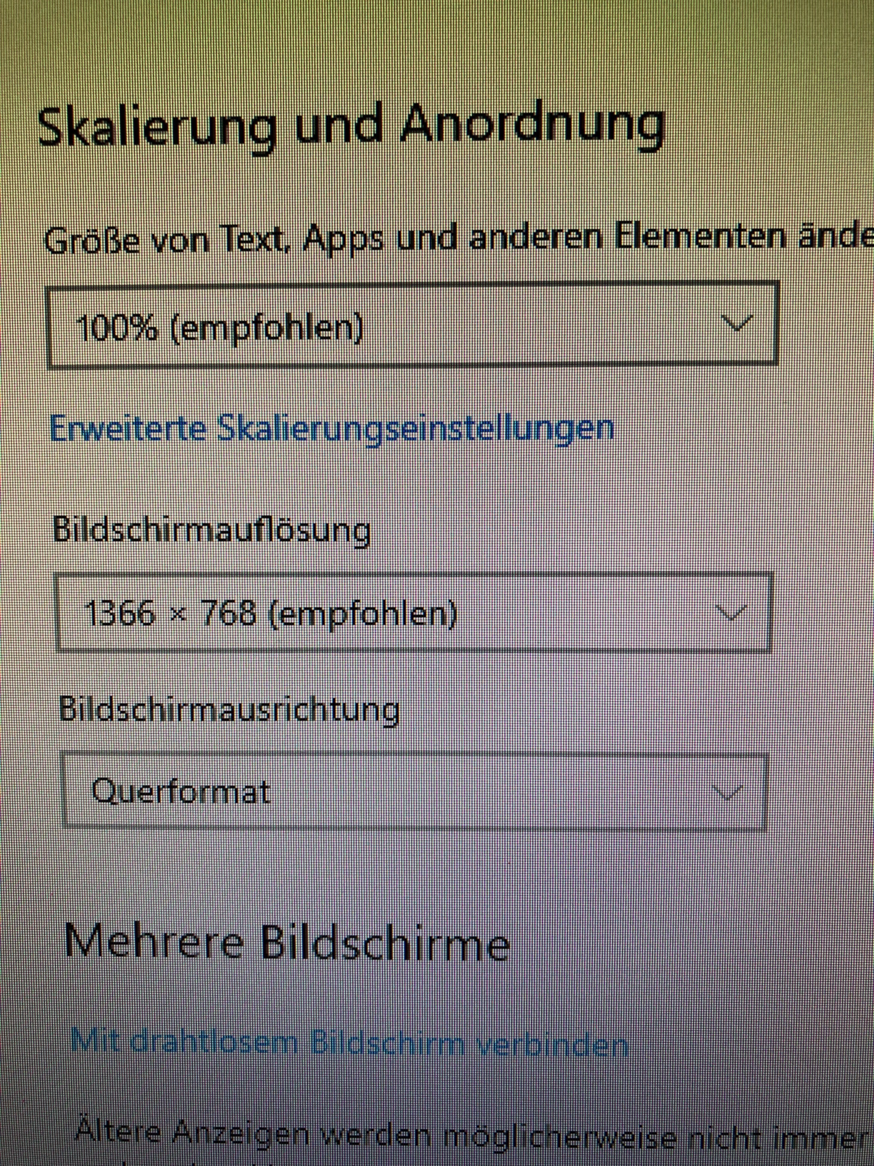

Zeig uns mal die Windows-Aufösungseinstellung in beiden Varianten (also a) angeschlossen am Mainboard, wo ja alles gut aussieht und b) angeschlossen an der Grafikkarte).
klapproth schrieb:
Bitte etwas genauer. Dort tritt doch gerade das Problem auf!
Ein alter BenQ E900HDA LCD Monitor der immer sauber lief seit fast 15 Jahren (dient gerade als Ersatzbildschirm da der normale kaputt ist)
An der Auflösung ändert sich nichts seitens Windows, man sieht die Unschärfe ganz deutlich :((

Laß mal dccw.exe in Ausführen laufen und schau nach, ob die Kantenglättung eingeschaltet ist.
Reaktionen: msv und Chani
Kabel ausstecken aus dem Monitor und dem PC, und Kabel prüfen, erneut fest einstecken. Ansonsten Grafikkartentreiber deinstallieren, und nochmal neu sauber installieren.

klapproth schrieb:
https://www.prad.de/technische-daten/monitor-datenblatt/benq-e900hda/
Analog only?!
Und welche Auflösung hast du in Windows eingestellt?
Das wird nicht besser. Früher hat man am Kabel gewackelt oder ein besseres neue Kabel gekauft. Ist halt alles analog.
1366x768… wie gesagt zurzeit nur Ersatzbildschirm aber ich denke mit dem Monitor hat es nichts zu tun da es ja plötzlich aufgetreten ist und mit Anschluss am Mainboard normal aussieht :D

Ich hab es lange nicht mehr laufen lassen wegen des neuen Monitors (HDR), aber irgendwo sollte da die Clear Type Einstellung anlaufen mit verschiedenen Schriftfenstern.
Das richtet die Kantenglättung ein.

Gemacht !!! Hat funktioniert !!! :)))

Has du am Monitor schon mal die Auto- Bildjustierung (oder wie das noch genau hieß) bemüht, gerade wenn er mit der Grafikkarte verbunden ist?
https://www.prad.de/lexikon/auto-adjust/
Oder: https://www.test.de/Monitor-Abgleich-Mit-Pixelmuster-zur-korrekten-Einstellung-1230341-0/
Hat auch nochmal was gebracht 😊
