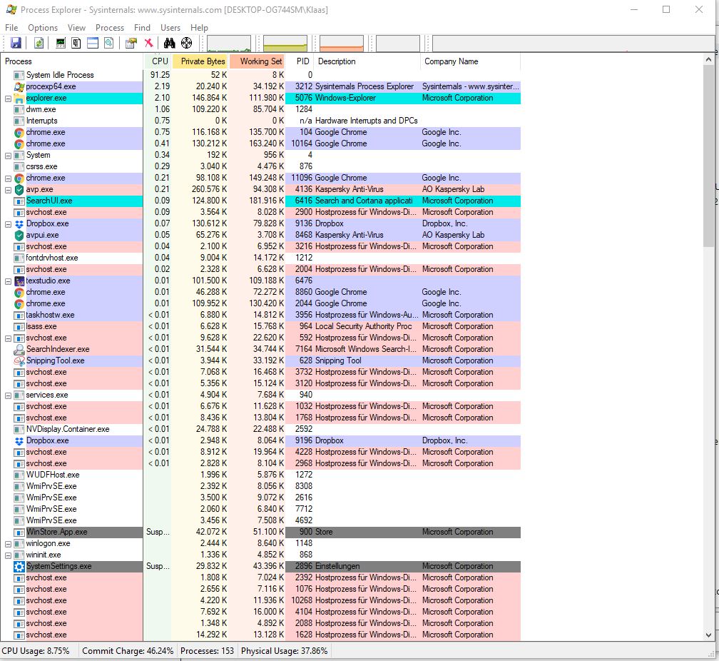

Habe dann weiter im Prozessexplorer geschaut, welche Prozesse überhaupt vorhanden sind, bzw. ob kein Arbeitsspeicher mehr frei ist. Hierbei ist ebenfalls nichts auffällig. Ich habe mal einen Screenshot angehängt.

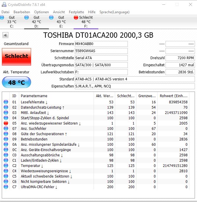

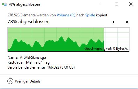

Weiter habe ich mit CrystalDiskInfo mir einmal die SMART Werte der Festplattenausgeben lassen. Hierbei hat sich herausgestellt das die F: Festplatte in einem schlechten Zustand ist, ich bin gerade mal dabei ein paar Daten zu Testzwecken auf E: zu verschieben, dies dauert allerdings sehr lange bzw. es wird 0 Byte als Übertragungsgeschwindigkeit angezeigt (Screenshot im Anhang). Auch zu den Ergebnissen aus CrystalDiskInfo habe ich mal einen Screenshot angehängt. Allerdings sollte die F: Platte nicht solche Auswirkungen zur Folge haben, da die Systempartition auf C: liegt.
