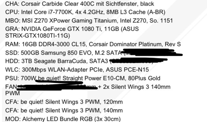

Ein Bild meiner PC Daten ist im Anhang.
Die Wasserkühlung ist eine Cosair hydro series.

Klingt für mich nach der 3 TB Seagate Barracuda. Wenn der Zugriff auf die Ordner länger dauert ist es neben dem Geräusch ein weiteres Indiz dafür.
Den Rechner mal vom Strom nehmen, das breite Kabel von den beiden abziehen und den PC neu starten. Ich hab auch eine 3 TB Seagate xxx007 drin und die läuft Gott sei Dank 😁
Hatte ich bei der genannten Barracuda auch. Dateien brauchten sehr lange um eingelesen zu werden, Temperatur über 50° und Crystal Disk Info meldete Fehler.
Konnte gerade noch meine gesamten Daten auf eine externe Western Digital 6 Terabyte retten.
