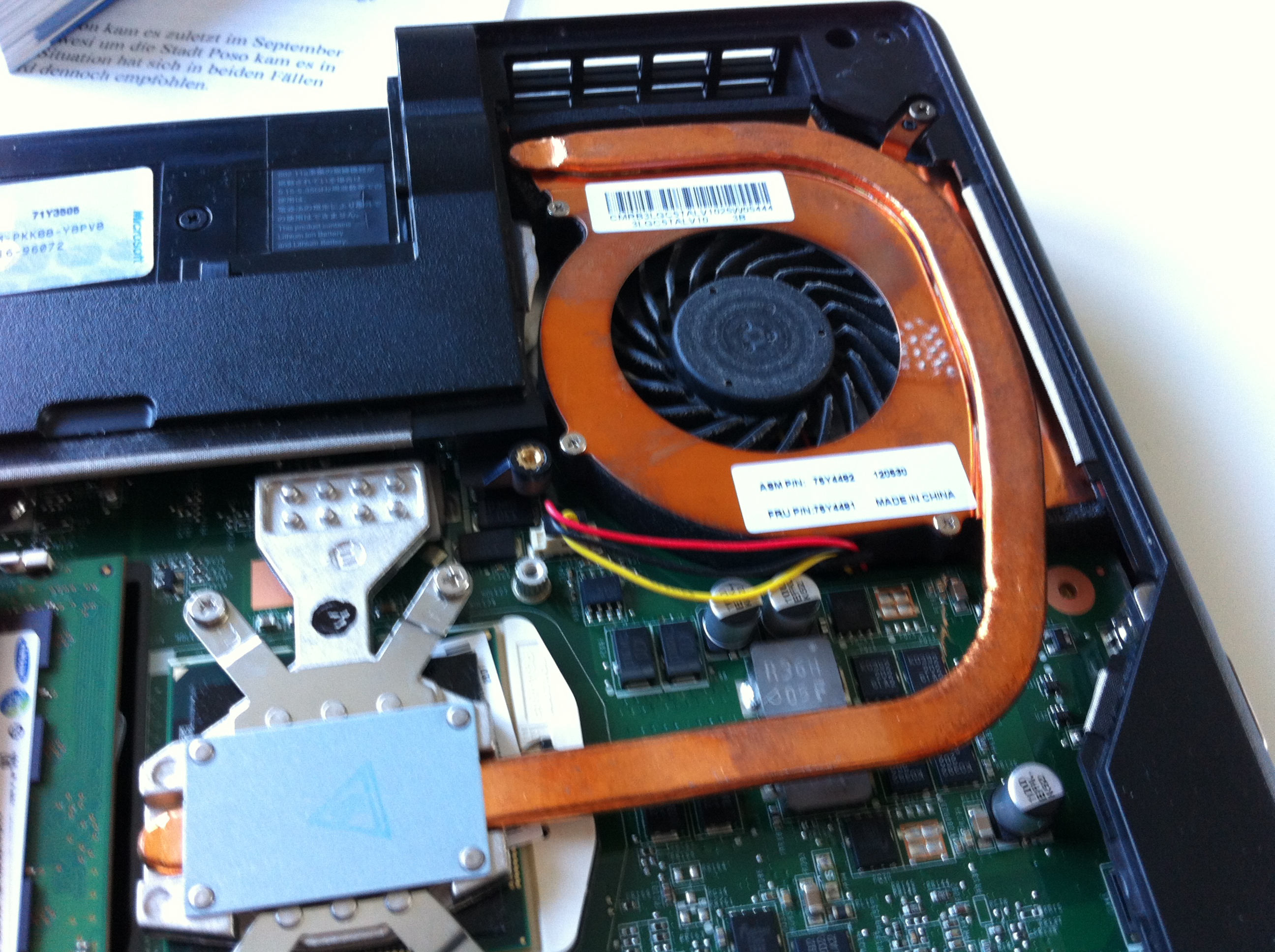

Ich habe den Laptop aufgeschraubt (siehe Foto), kaum Staub und/oder Dreck zu erkennen. Nach dem Schließen dieselben Probleme:
Lautstärke bzw. Anzahl Umdrehung des Lüfters sehr hoch, Flimmern auf dem Bildschirm.

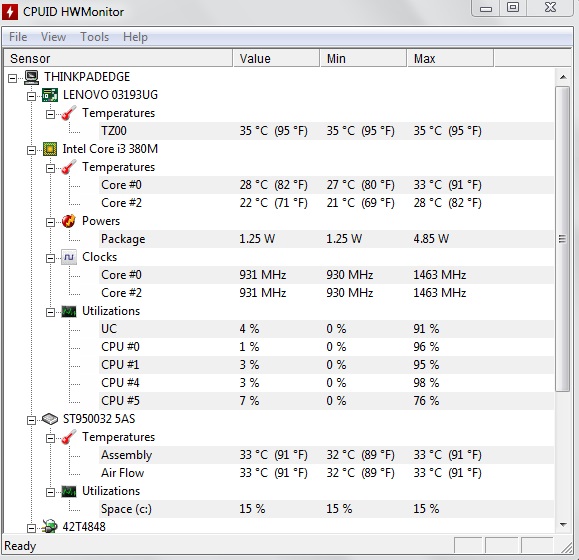

Anbei noch ein Foto bzgl. der Temperaturen via HWMonitor.

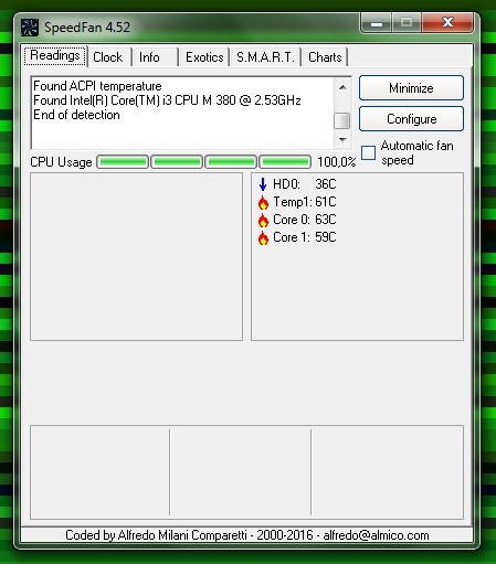

Hier mal ein Screenshot von SpeedFan unter Volllast, simuliert mit dem Programm StressMyPC.
Der Lüfter dreht sofort hoch, egal ob der Laptop 3 Tage lang gestanden hat oder nicht. Zu wenig Luft kann ich mir nicht vorstellen, war ja vorher auch nicht so und habe nichts geändert. Zudem habe ich den Laptop aufgeschraubt und der war fast gar nicht eingestaubt.

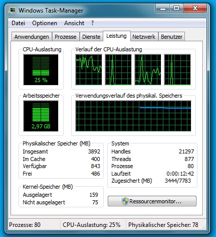

Windows wurde frisch installiert. Anbei noch ein Screenshot vom Task Manager bzgl. der Beanspruchung von Arbeitspeicher und CPU's im Idle.

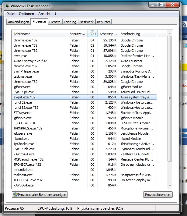

Core 1 und 3...die reißen aus. Sortier mal unter Prozesse die Dienste nach hoher Auslastung
Merkwürdig ist, dass Chrome (obwohl nur 1 Tab geöffnet) mehrmals erscheint und das jede Sekunde wechselt bei den Prozessen.
