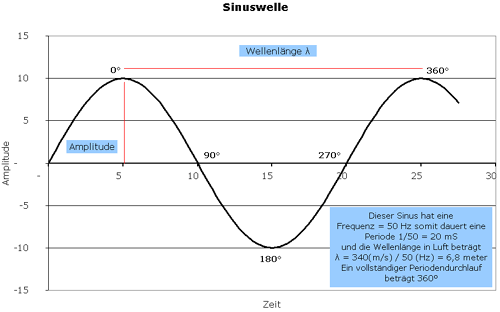

Angenommen du spielst jetzt Ton in 50 Herz, dann entsteht eine Sinus Welle
Lautsprecher 1 verhält sich genau so wie am Bild
Lautsprecher 2 Phasenverkehrt 0Grad ist bei -10 / 180 Grad bei 10 / 360 Grad bei -10 also genau Horizontal gespiegelt.
2 gleich grosse Kräfte löschen sich gegenseitig aus und somit hörst du keinen Bass.
Drehst du an der Balance einen Kanal weg z.B. nach rechts, dann wirst du wieder einen Bass hören
Sind beide Lautsprecher richtig angeschlossen liegen beide Sinuswellen genau übereinander. Jetzt löschen sie sich nicht mehr aus sondern addieren einander.
Vereinfacht gesagt: 2 lautsprecher sind lauter als ein einzelner vorrausgesetzt die Phasen sind gleich und die Sinuswelle ebenso.
