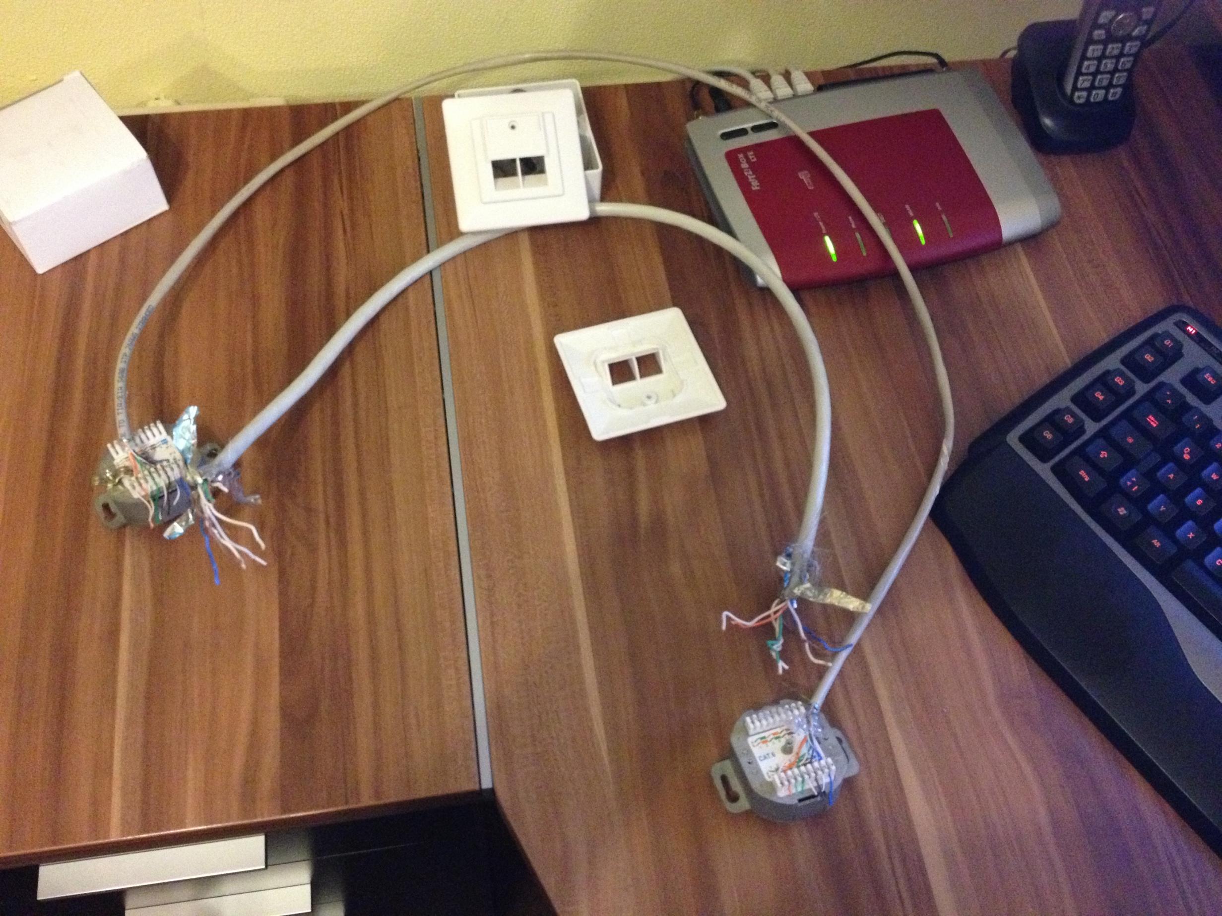

Hier seht ihr die beiden Kabel, das dicke ist das Cat 6 Kabel. Das auf die Schnelle angeschlossene ist das Cat 5 UTP, welches problemlos 1Gbit überträgt
Ach ja: Das Cat 6 Kabel hab ich natürlich nicht so angeschlossen, wie das Cat 5 auf dem Foto, hatte das Cat 5 nur eben schnell aus Testzwecken aufgelegt
