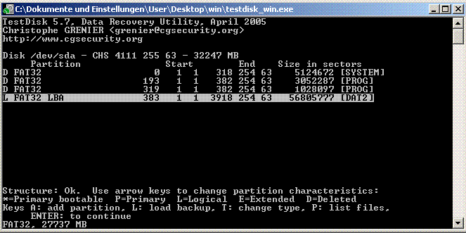

Oftmals ist bei einer gelben Partition in PM eine Fehlermeldung dabei.
Ansonsten starte mal Testdisk, bestätige bei Analyse und setze mir einen Screenshot.

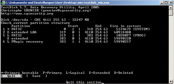

Sichere mal die Struktur bei Save und setze mir auch einen Screenshot.
Die beschädigte Partition sollte dabei markiert sein.
Bestätige nochmal mit Enter und gehe auf Search.
Lasse es laufen und setze mir auch einen Screenshot.
Viele Grüße
Fiona
Hallo Fiona,
danke dass du dir die Zeit nimmst. Du findest die gewünschten Bilder im Anhang.

Drücke jetzt auch mal p und schaue ob du deine Daten siehst.
Mit q drücken kommst du zurück.
Ansonsten wird die Partition angezeigt.
Geht auch nicht bis Plattenende.
Teile es mit.

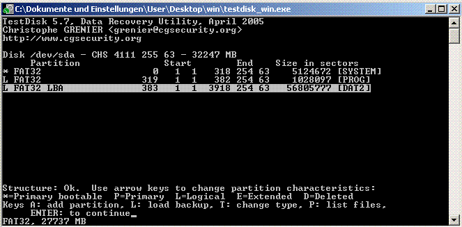

Setze die erste Partition System mit den Links und Rechts-Pfeil auf * für aktiv primär (bootfähig)
Lasse die zweite in Ruhe (steht auf D=gelöscht).
Setze die dritte auch mit dem Links und Rechts-Pfeil auf L für logische Laufwerk (Prog).
Die vierte stimmt bereits.
Da brauchst du nichts mehr machen.
Setze mir einen Screenshot.
Viele Grüße
Fiona
Gut habe ich gemacht. In Partition Magic steht übrigens "PqRP".

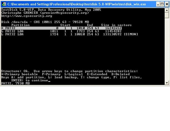

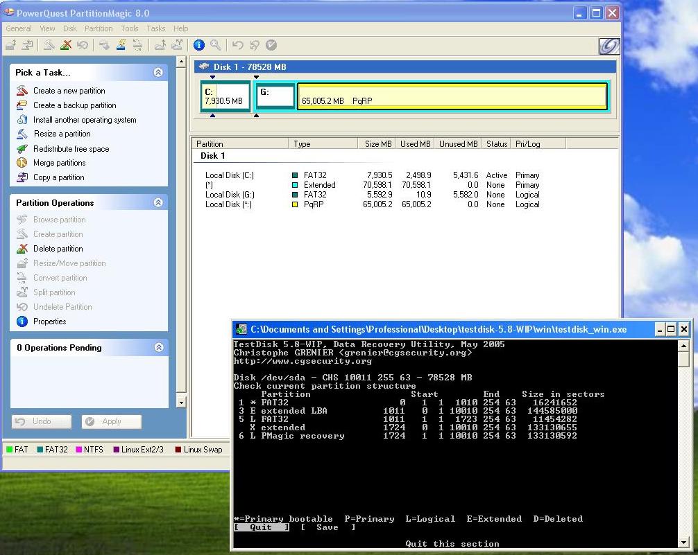

Nun, in eurem Forum steht sehr viel Nützliches und Interessantes - jedoch bin ich leider nicht so 100 % versiert wie ihr es seit. Habe heute auch mit PM 8.0 meine 2 logischen Festplatten zusammenführen wollen und nun habe ich den Salat: PqRP! Leider sind auf der Festplatte viele wichtige Dateien, welche ich auch sehe wenn ich "p" drücke.
Kann ich denn nun auch einfach mit "write" bestätigen wie von dir Fiona dargestellt oder gibt es dann etwaige Probleme ??
An sich meldet mir auch PM, dass er die Dateien sichern könne, leider stürzt das Prog. immer bei dem " searching der recovery makers" ab, deswegen komme ich leider nicht weiter.
Merci schon mal im Voraus,
Grüsse Barthezz

Die Struktur auf deinen dritten Bild würde stimmen.
Es gibt einen Hinweis, daß bei dem ersten logischen Volumen kein Name (Label) angezeigt wird.
Möchte ich nochmal überprüfen.

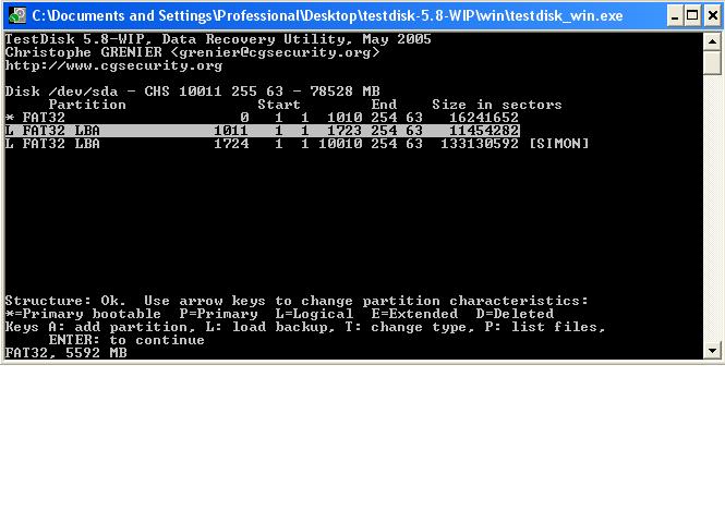

Starte Testdisk erneut und bestätige zweimal bei Analyse mit Enter.
Gehe bitte mit dem Pfeil auf das mittlere logische Laufwerk und setze mir einen Screenshot.
Überprüfe auch mit P drücken die Dateien.
Zurück kommst du mit q drücken.
Teile es mit.
Gruß Fiona
Fiona,
Das hängt wahrscheinlich damit zusammen, dass ich keinen Namen zugewiesen habe - oder sollte automatisch ein Name drinstehen? Simon ist die Partition, welche noch die Dateien beinhaltet. Die 2.te Partition ( log. LW ) ist ein leeres LW, welches GAR KEINE Daten enthällt ( und enthielt ) und gerade deswegen mit SIMON verschmelzt werden sollte.
Habe dir trotzdem ein Screenshot gemacht.- Hoffe es ist das, welches du wolltest.. :) :)
herzlichen Dank für deine Mühe
Grüsse Barthezz
ps. Gib mir grünes Licht, wenn ich write ausführen kann..
Danke für die Info.
Lasse es mal mit verschmelzen.
Hatte hier schon genug Probleme.
Entweder Daten sichern und eine Partition erstellen.
Sicherung zuückspielen, oder evtl Daten auf eine in Windows erstellte Partition kopieren, die alte löschen und versuchen mit PM zu vergrößern.
Dabei sollten die Daten aber immer gesichert sein.

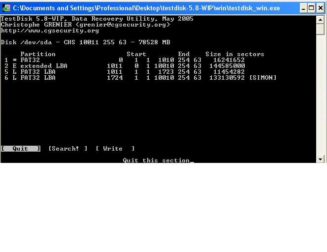

Gehe dann auf Write und bestätige mit Enter und y.
Beende Testdisk jeweils mit Quit.
Starte Windows neu und überprüfe das Ergebnis.
Wenn chkdsk kommt, bitte chkdsk abbrechen.
Gruß Fiona
Herzlichen Dank für den tollen und schnellen SERVICE hier on Board..
Kommt nicht mehr allzu oft vor..
Fiona die Partition ist wieder "fully" da - Dateien inclusive.. :) :)
Danke nochmals und eine schöne Woche,
wünscht
Barthezz
