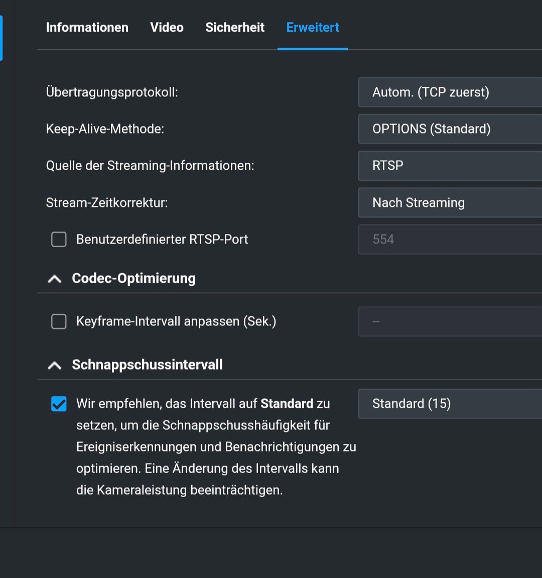

Nein. Leider nicht.
Habs mal bei meiner 810A Rev1 geprüft.
Geht weder mit ONVIF, noch mit RTSP.
