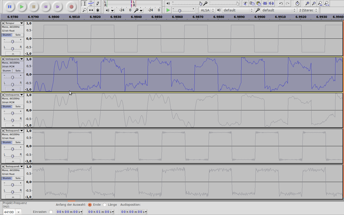

Als Screenshot untereinander, in Klammern die Dateigrößen für 60s Rechtecksignal am Stück:
WAV aus dem Frequenzgenerator mit 440Hz 0.8 vom Maximalpegel bei 16bit
WAV als AAC Codec von Audacity exportiert Qualität 10, das Ergebnis mit Quali 500 sieht ähnlich schlimm aus (780kb)
WAV als MP3 über Lame Encoder 320kbit/s samt variabler Bitrate (2,7MB)
WAV als MP3 über Lame mit 64kbit/s variabler Bitrate (670kb)
Ich versuch jetzt mal rauszufinden WIESO das so ist, das Ergebnis für AAC ist schon absurd schlecht -.-
Edit: Das die Signale zeitlich gegeneinander verschoben sind liegt daran, dass die komprimierten Dateien aufgrund der in Blöcken erfolgenden Programmierung mitunter ersteinmal nur ein 0-Signal anliegen haben bis es los geht. Das ist bei MP3 deutlich schlimmer als bei AAC

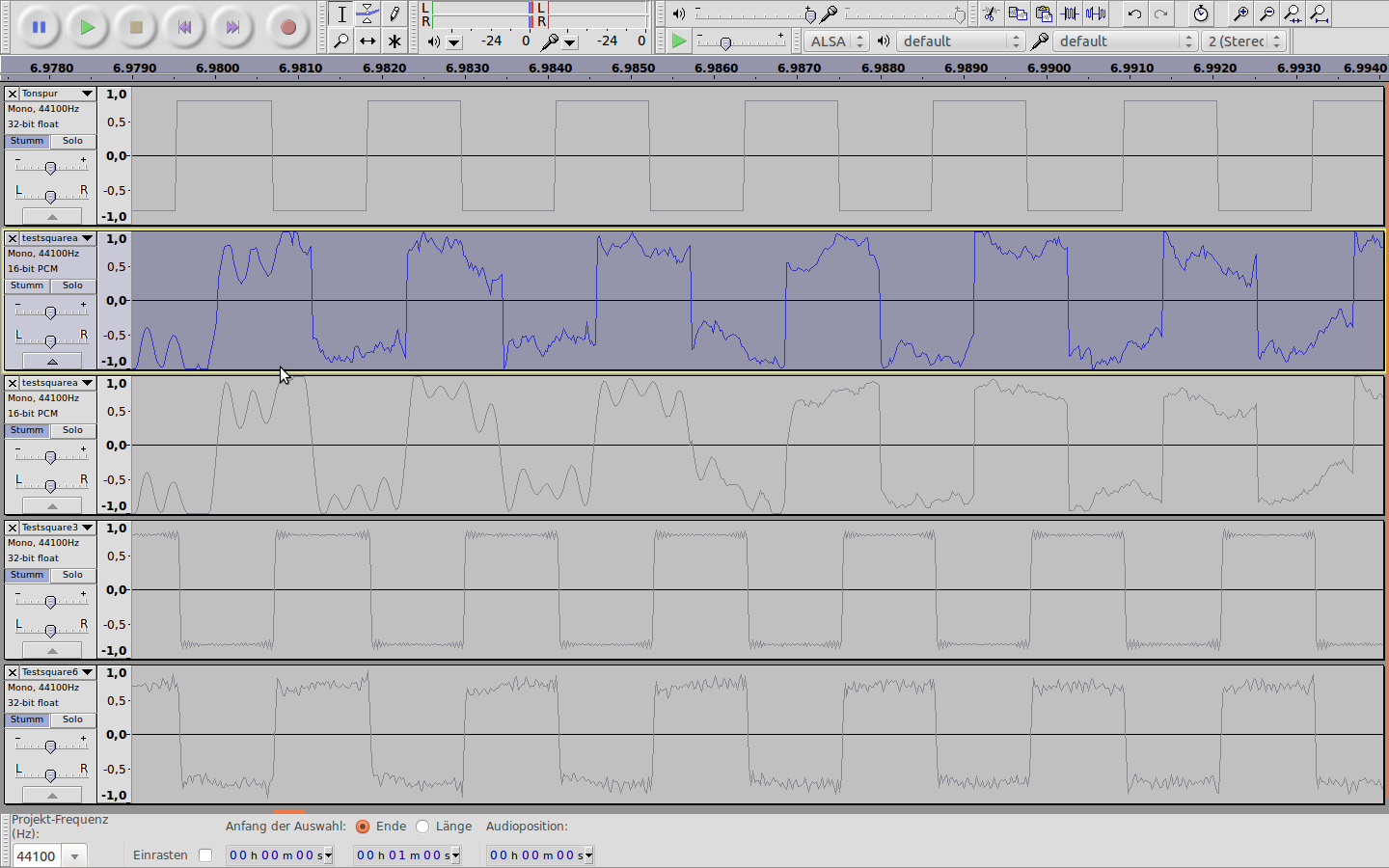

EDIT: Neuer Screen2 jetzt mit:
WAV
AAC10
AAC500
MP3 320kbit
MP3 Lame 64kbit
je untereinander, AAC500 bleibt schlecht
NAJA und wichtig: Rechtecksignale sind NICHT Praxisrelevant ich versuch es nochmals mit ner Sinuskurve
Edit2: Mit einem sinusförmigem Signal kann man das im zitiertem Link angesprochene "Sizzle" nicht provozieren. Selbst 64kbit/s MP3 schaut da sauber aus

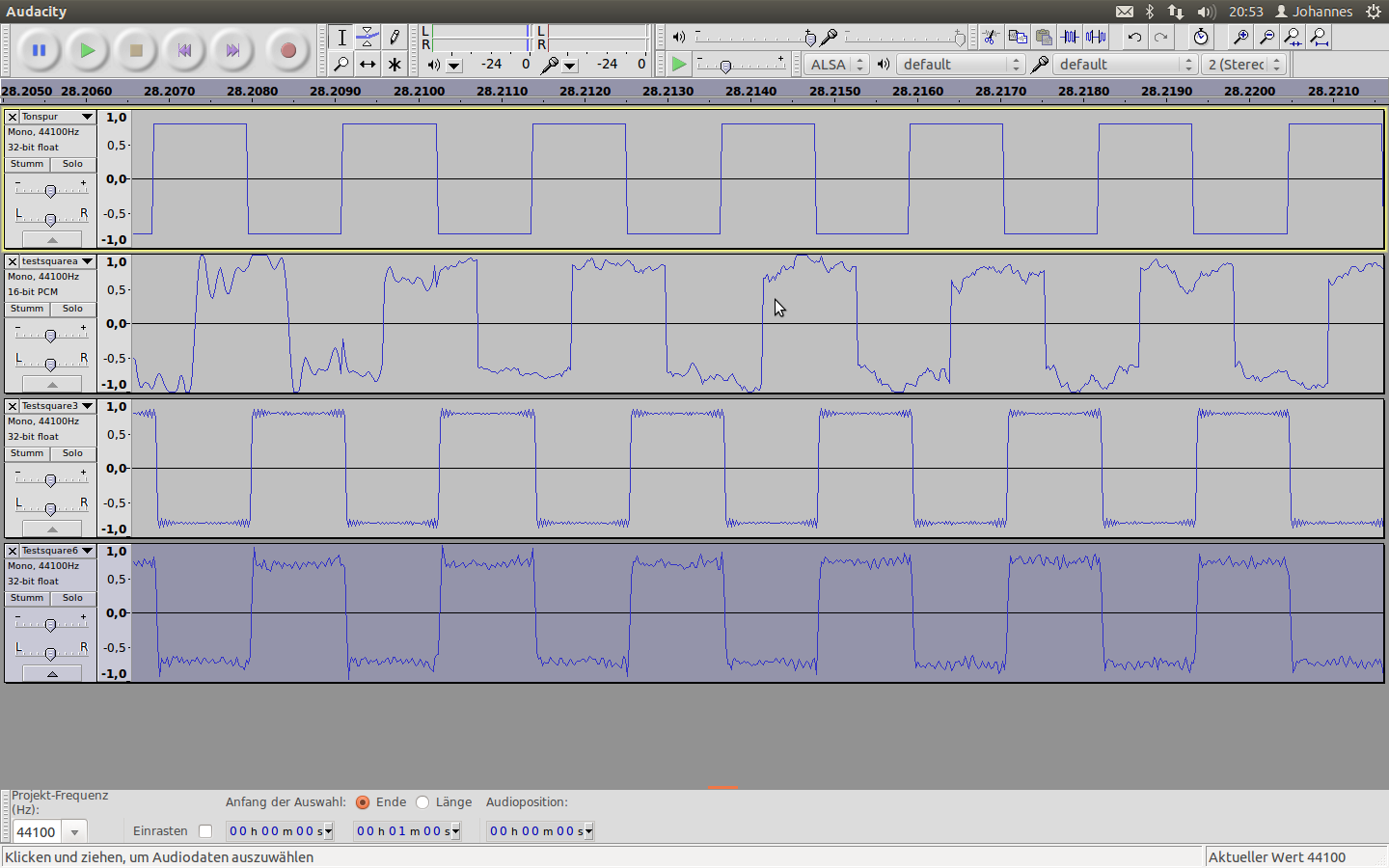

Doppelpost, mit Absicht:
Post #147 von mir war ohne Anhang, weiß der Teufel wieso deswegen diesen nachgetragen und nochmals hier eingebunden:
screen2-png.299452
Wenn man über MP3-schimpfen will mit dem "MP3 shizzle" dann kann man das durch so ein Rechtecksignal (oben) zeiten. Auf dem "Plateu" des komprimierten Rechtecksignals erkennt man bei den beiden unteren (erst MP3 mit 320 und drunter 64kbit), dass der Codec an der Stelle quadi "Überschwinger" darstellt wo keine hingehören. Das sollte dieses Shizlle sein. Bei 64kbit/s recht deutlich bei 320kbit/s kann ich nicht sagen, ob ich des höre.
Erschreckend sind hingegen die 2. und 3. Spur von Oben. Das ist AAC einmal mit 10er Qualität und einmal mit 500er. Da kann man über das MP3 shizzle mackern, aber das was da AAC leifert ist noch schlimmer. Wobei das ganze mit realen Signalen schon anders ausschaut (selbst Freunde der elektronischen Musik lauschen eher selten einem reinem Rechtecksignal, wobei lustig wärs :D)
